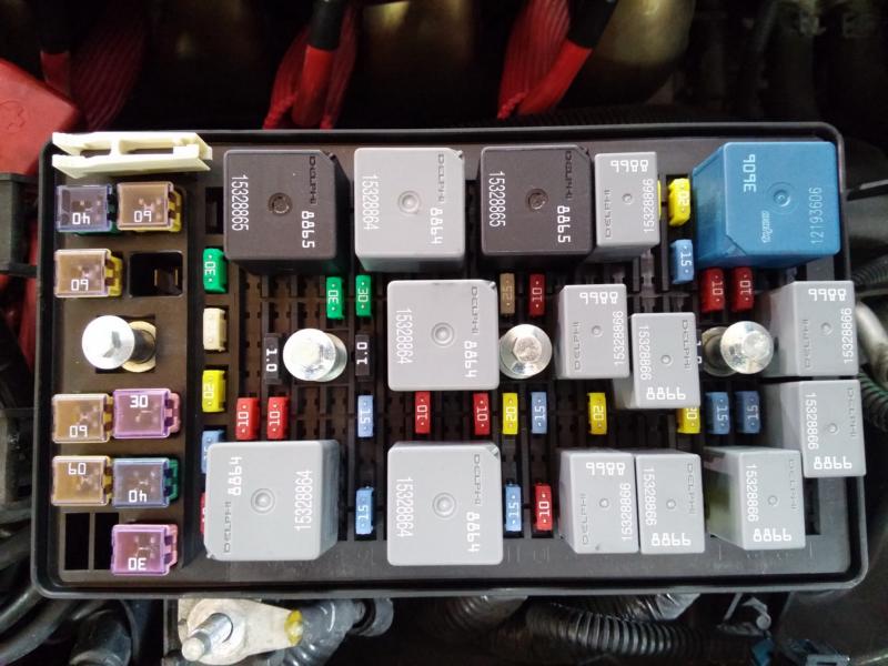

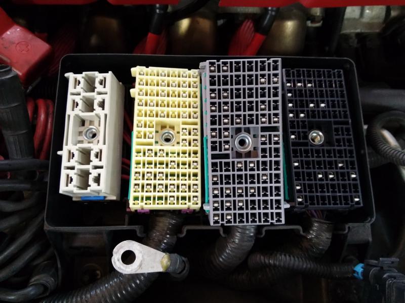

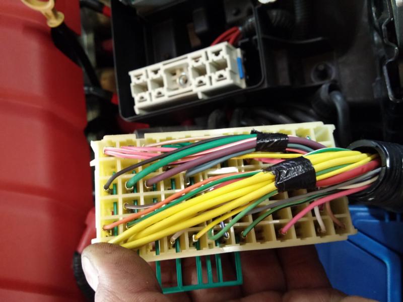

Wir haben es gestern selbst an der C6 eines Freundes durchgeführt mit dem original GM Kabel und der zugehörigen Anleitung. Unser GM Händler hat ihm das auf seinen Wunsch mitgegeben um die Arbeit selbst zu machen.
Ist recht leicht durchzuführen und dauert ca. 20 Minuten wenn man es das erste Mal macht. Bei der nächsten C6 wäre es sicher in 15 Minuten möglich![good [smilie=good.gif]](./images/smilies/good.gif)
Re: Demnächst Rückruf C6
Hier noch ein paar Fotos ![cool [smilie=cool.gif]](./images/smilies/cool.gif)
