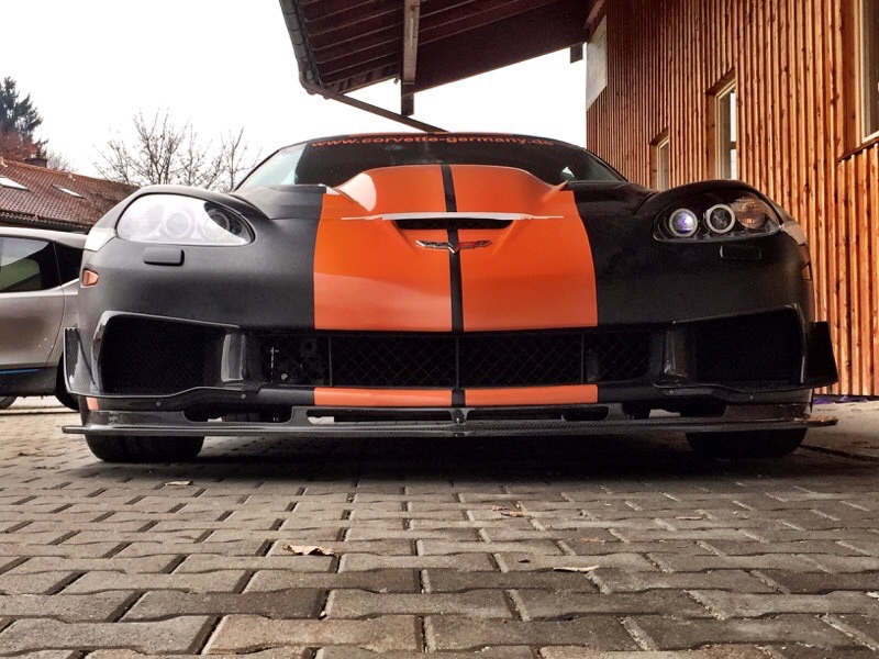

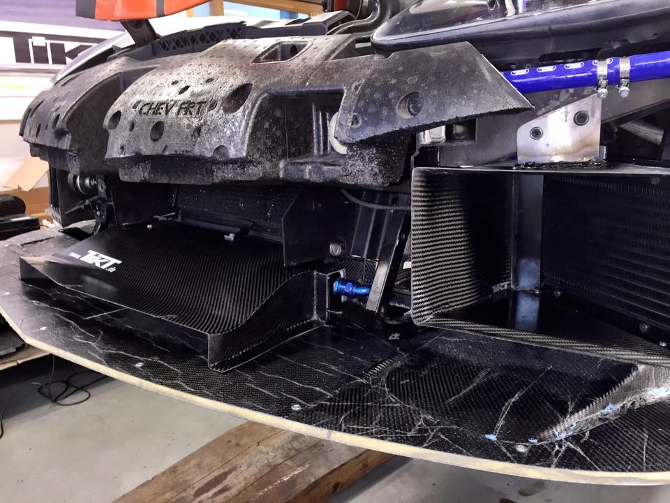

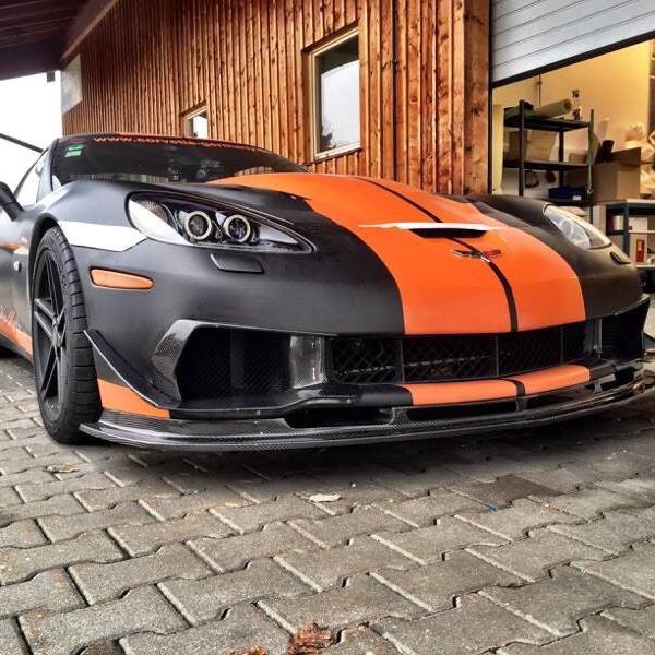

Hoffe das jetzt alles besser wird [smilie=bb.gif] Tikt Front sieht ja jedenfalls brutal aus. Glückwunsch

Die Front vom Thomas ist schon extrem geil, und Luft scheint ja jetzt auch genug anzukommen [smilie=good.gif] [smilie=good.gif] [smilie=good.gif]

Ja wenn ich ne z hätte wäre das meine erste Wahl. Allein die Optik hat schon was brutales.

Meine Rede auch beim Manfred [smilie=good.gif] Dirk , eine Aufgeladene braucht einfach ne extra Portion Frischluft.....!!! [smilie=good.gif]

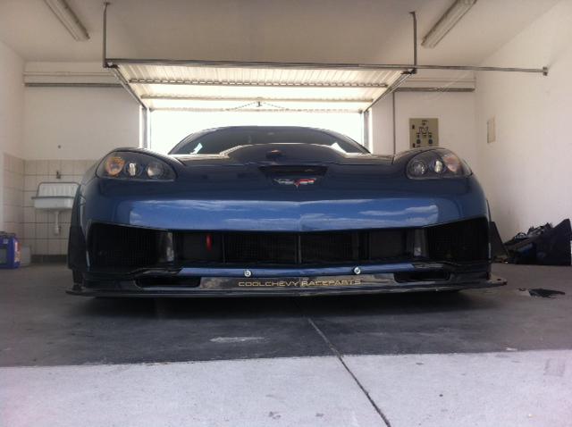

auch eine Sauger kann Kühlleistung gut gebrauchen ......
wird nie mehr heiss am Ring, auch wenn Klima voll läuft bei 30 Grad +

sieht brutal aus - [smilie=shok.gif] - würde ich glatt erschrecken wenn die im Rückspiegel auftaucht [smilie=bb.gif]

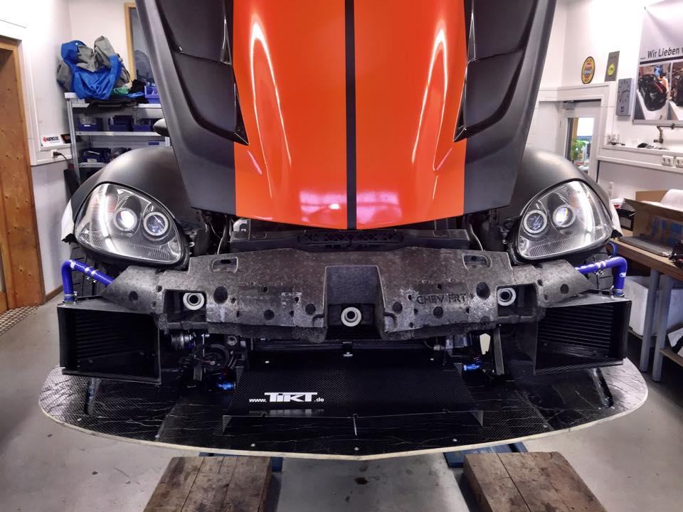

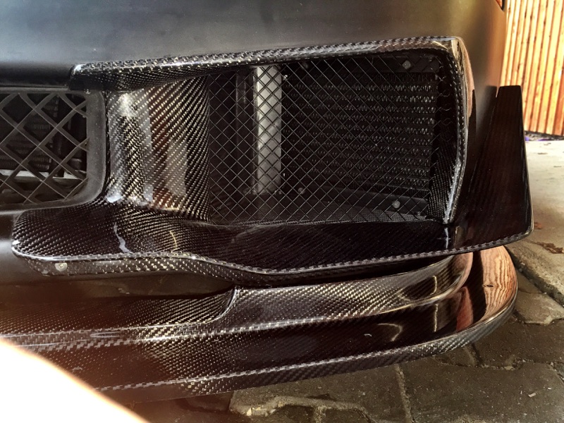

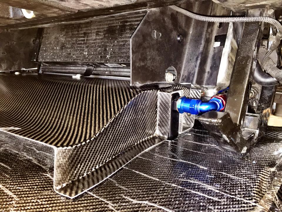

Sieht krass aus, aber die Hauptsache, es funktioniert! Bei der zusätzlichen Kühlfläche und den Leitflächen muss es das wohl [smilie=biggrin.gif]
Fehlt da die originale Lippe vor den Rädern, Horst??

ich kann nur vom Sauger sprechen und der blauen Z07 die ja den Öl Wärmetauscher ab Werk hat. An unserer Haus und Hofstrecke dem Pannoniaring und Slovakiaring der eher eckig ist und Geschwindigkeiten eher gering sind ist die Front wirklich der Hammer. Nachdem der der Fahrer immer schneller und besser wurde und auch Marco von Zawotec (Porsche SuperCup) damit Bestzeiten fuhr ist das Öl schon auf weit über 135 Grad angestiegen obwohl Wasser noch bei 115 blieb.
Haben dann den Wärmetausche entfernt und dort wo die Z06 normal den Ölkühler hat einen richtigen Ölkühler verbaut, kompletter Schuss ins Knie weil dann war wenigstens Öl und Wasser zu heiss !
Also Front umgebaut und links und rechts Ölkühler eingebaut, nun ist auch bei 30 Grad Wasser trotz Klima selten über 105 Grad und Öl kommt auch nach 30 Minuten selten über 110 Grad.

die gibt es nicht mehr weil der Unterboden jetzt geschlossen ist......

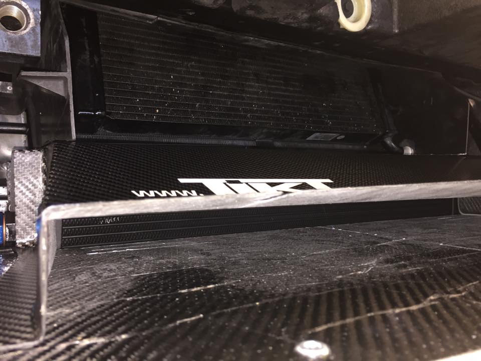

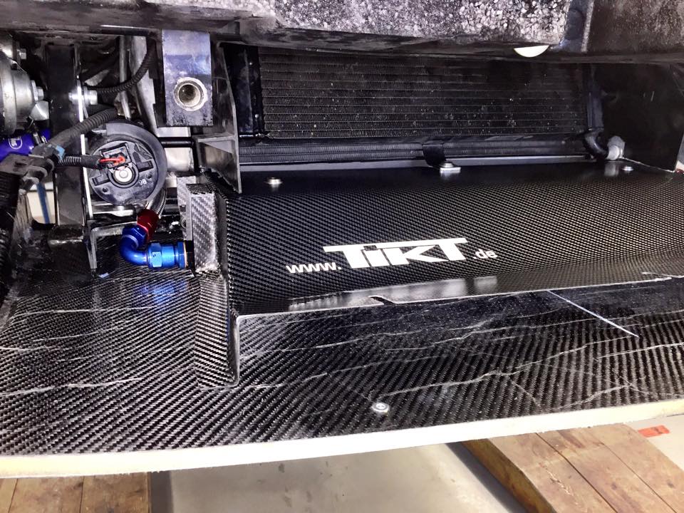

Ich hab das sicherlich nicht machen lassen wenn bei mir alles Topp gewesen wäre, sollten mal einige drüber
Nachdenken die richtig feuer geben.
