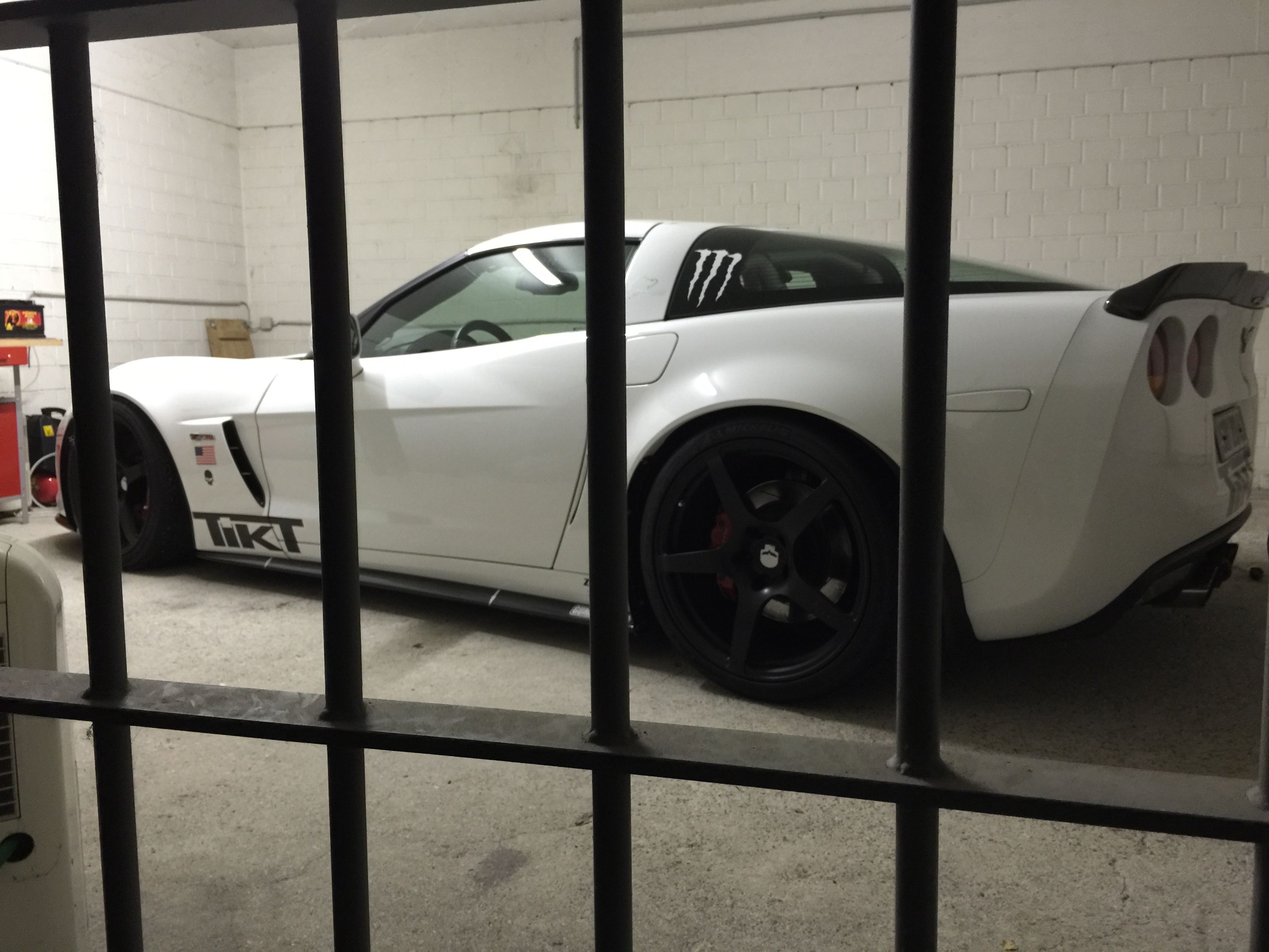

Danach musste Sie gleich hinter Gitter

Schön das sie wieder fährt, wie immer nach einem so großen Eingriff, gibt es ein paar Nachgänge zum Onkel Doktor, aber wenn das dann mal getan ist, kannst du dich au die neue Saison freuen.
Ich freue mich für dich und wünsche dir viel Spaß mit deiner Traum Z
Der Sound ist mega geil...vor allem im Standgas, das erinnert noch einen Vergaser V8..top ![good [smilie=good.gif]](./images/smilies/good.gif)
