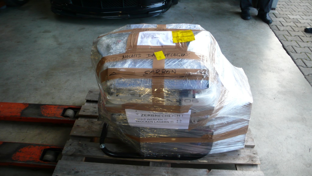

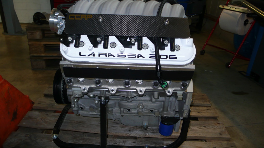

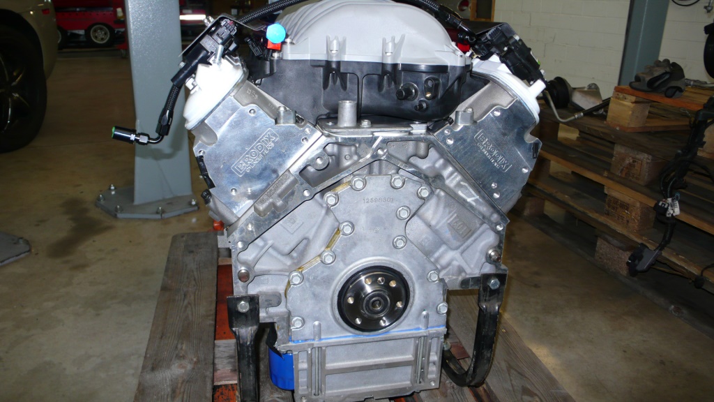

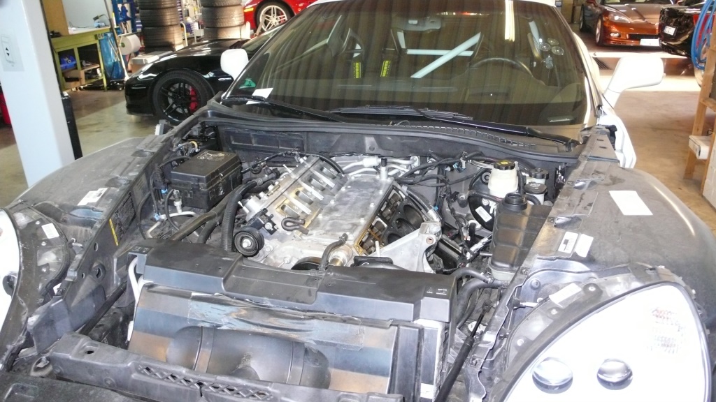

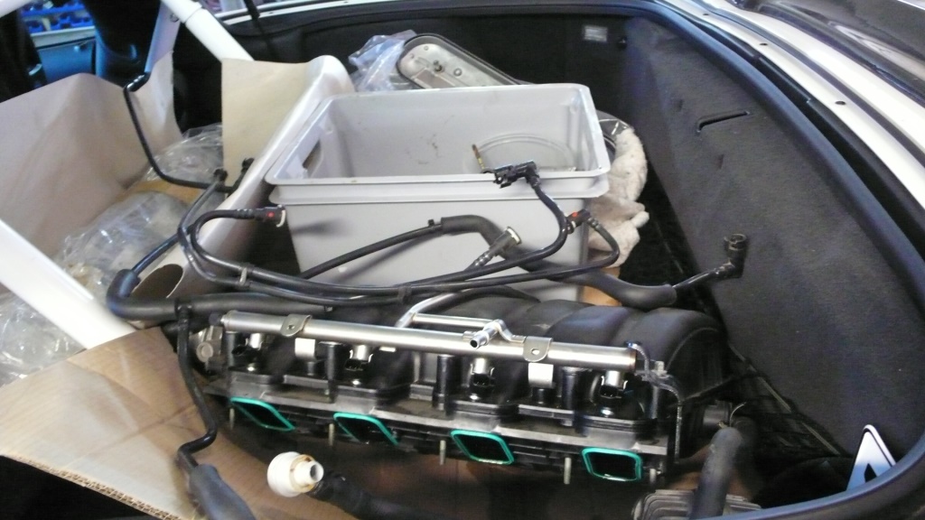

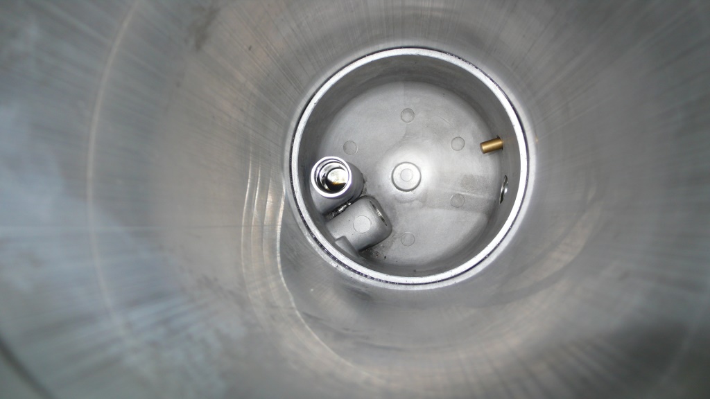

Heute beim Werner (Corvetteprojekt) in Alsdorf
Der alte Motor ist schon raus und alles was zu reinigen war ist gereinigt.
Top Leistung
Top Leistung
- P1170328.JPG (76.03 KiB) 7876-mal betrachtet
- P1170329.JPG (98.85 KiB) 7876-mal betrachtet

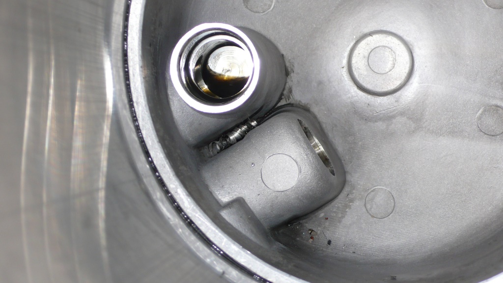

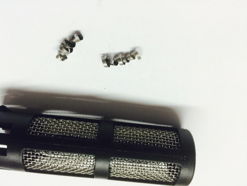

Was man nicht alles im Trockensumpf Tank findet, ist definitiv nicht vom Motorschaden. Das kann nur bei der Fertigung , bei GM passiert sein, irgendwelche Bohrrückstände
Zwar an der Stelle nicht weiter tragisch aber wer weiss schon wo Werksseitig noch alles Bohrrückstände bei der Fertigung liegen bleiben
- LaRassa
- Beiträge: 1106
Wow, Bohrspäne im Motor... Sowas darf niiiiieeeeemals passieren, egal an welcher Stelle im Motor.
Das fällt unter "üble Schlamperei"!

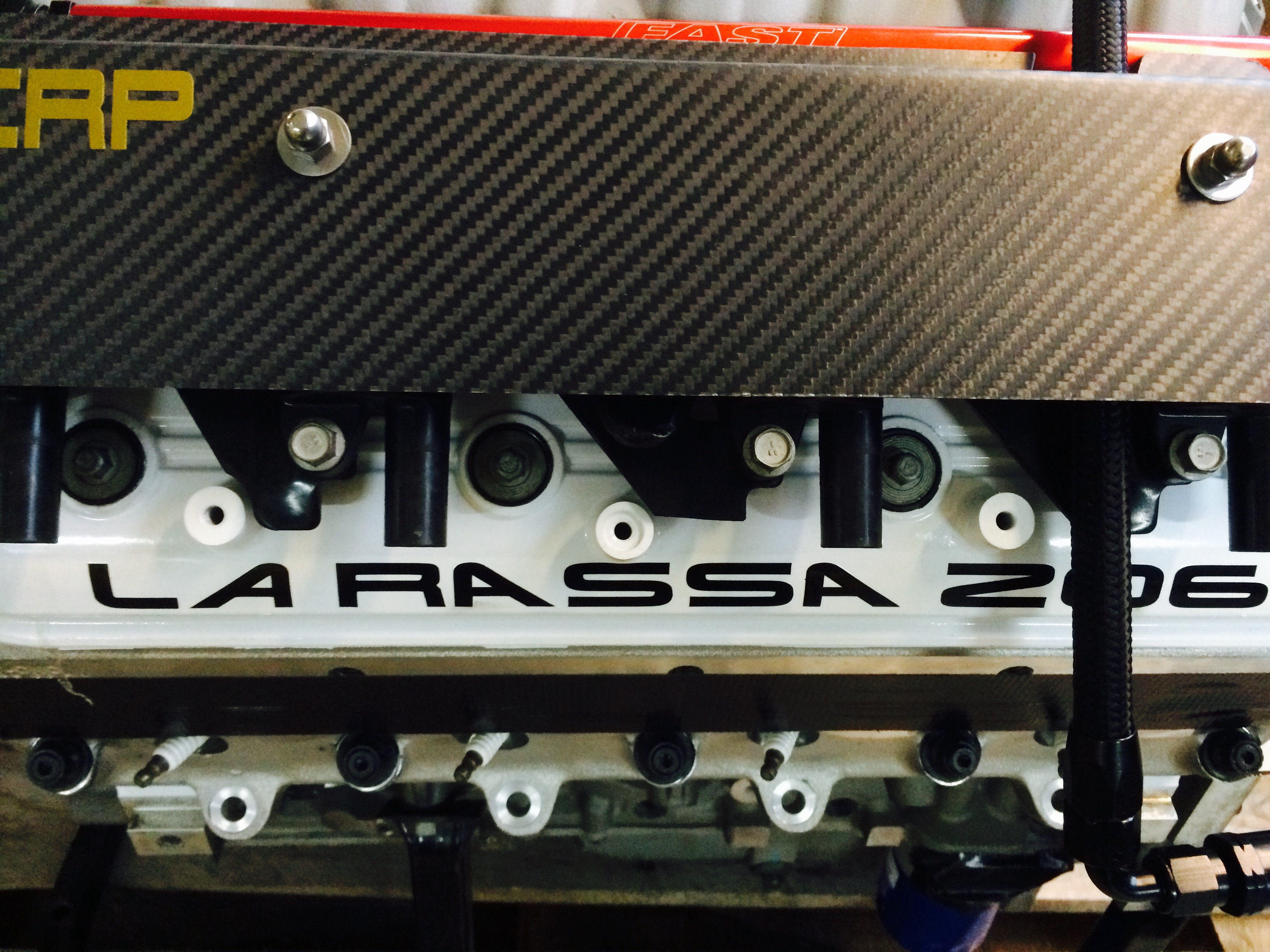

LaRassa hat geschrieben:noch zwei
Sieht super aus :)
Alexk - Beiträge: 808
hahaha Ralf gar nicht gesehen, hatte die Brille nicht auf
Ist raus![good [smilie=good.gif]](./images/smilies/good.gif)
Ist raus
- LaRassa
- Beiträge: 1106

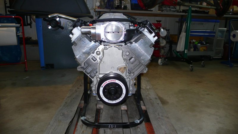

War ein super Tag heute in den heiligen Hallen bei dr Molle Heinz Motor sieht absolut geil aus mit weiß und Larassa gibt es eine Plexiglas Haube dafür ![bb [smilie=bb.gif]](./images/smilies/bb.gif)
@ Thomas u. Dirk
Ihr 2 hättet ruhig noch etwas aushalten können, war erst um 15h dort.
