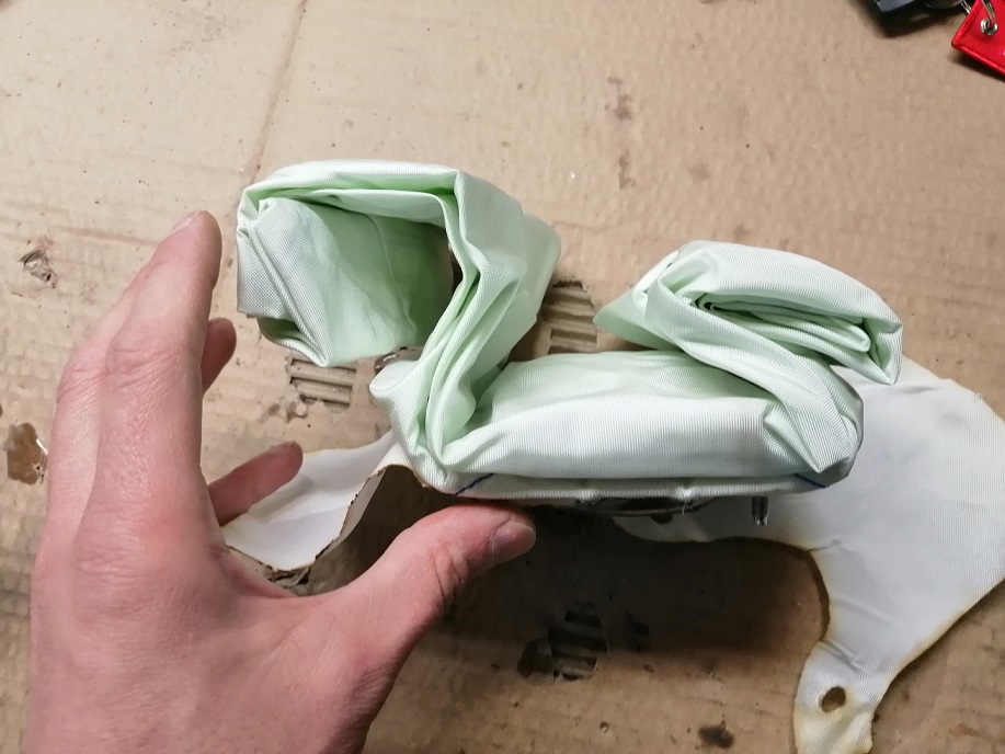

Opel Corsa D hat sehr vielversprechend ausgeschaut, passt leider nicht…
C6 hat ca.15mm Verzahnung, Corsa D über 20mm..
[/URL
[URL=https://www.imgbox.de/]
[/URL[URL=https://www.imgbox.de/]

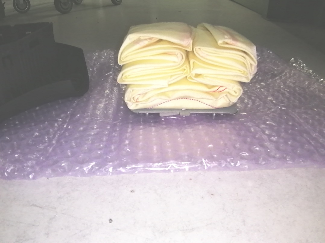

Mist... Bei über 20mm passt es wohl auf nicht mal auf die C5 Welle.
Die von der C5 ist etwas größer als der C6, aber so viel nun auch wieder nicht.
Muss ich nachher mal genau messen...
Ich hab auch noch keinen passenden Airbag gefunden...
Der vom Silverado passt zwar perfekt hinein, hat aber die Leporellofaltung.
Man kann schon erkennen, dass einem dieser senkrecht ins Gesicht springt.
Der C6 Airbag ist da wesentlich angenehmer.
Durch die andere Faltung breitet sich dieser nach Durchbrechen der Abdeckung seitlich aus.
Durch das 2-Kreis System werden bei einem schweren Unfall wohl beide Kapseln gezündet, was zum vollen aufblasen führt.
Ich hab noch keine genauen Angaben gefunden, aber die erste Stufe soll ca. 70 Prozent, die zweite Stufe 30 Prozent der Füllung enthalten.
Die C5 hat nur ein 1-Kreis System, dass den Luftsack immer zu 100 Prozent füllt.
Beide Kapseln parallel anschließen ist wohl auch keine Lösung, denn selbst wenn die Airbaglampe aus bleiben würde wegen dem dann zu kleinen Widerstand,
weiß ich ja nicht, ob das C5-System genug Leistung hat, um beide Kapseln zu zünden...
Bin also auch noch auf der Suche...
