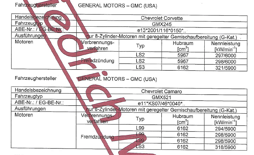

Wenn jemand über Sammelbestellung bei Friedrich nachdenkt beachtet das es ein Gutachten für 6.0 und 6.2l Motoren gibt und keines für den 7.0l also die Z.
So wenigstens in dem welches ich in den Händen hatte.
Evtl kann mal einer rein schauen von denen welche die Friedrich haben was da genau drin steht.

Muk69 hat geschrieben:Wenn jemand über Sammelbestellung bei Friedrich nachdenkt beachtet das es ein Gutachten für 6.0 und 6.2l Motoren gibt und keines für den 7.0l also die Z.
Markus
Friedrich bietet die Fächer nur für LS2 und LS 3 Motoren an, von daher wird es für den LS7 kein Gutachten geben.
Zumal beim LS7 die originalen Krümmer ja schon einem Fächer sehr nahe kommen und man hier den Wechsel kaum spüren wird.

Dieses Gutachten habe ich bekommen,die ABE/EG Nr,war für die LS2 ,ist die Nr .die unter K.in der Zulassung steht.
Das passende für die LS3 wurde dann später nachgeschickt.
