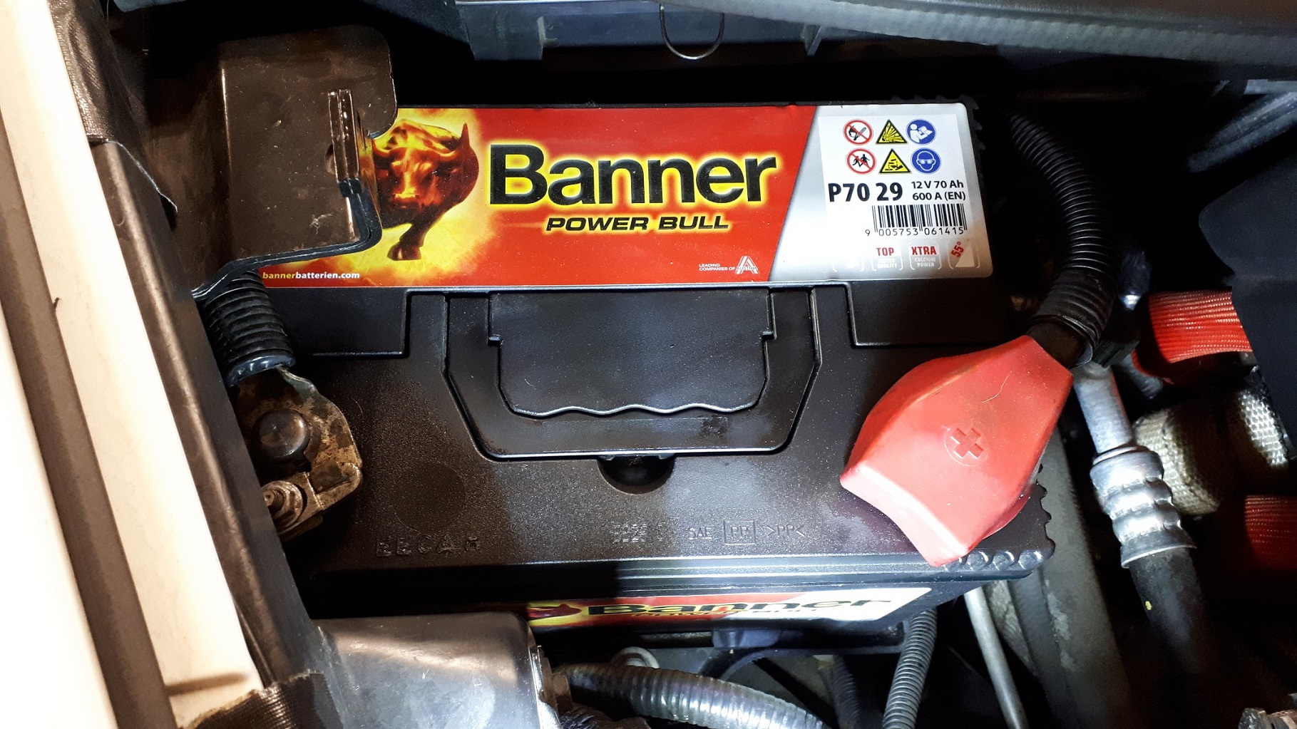

Habe jetzt die Banner 50300 bestellt. Hoffe die passt.

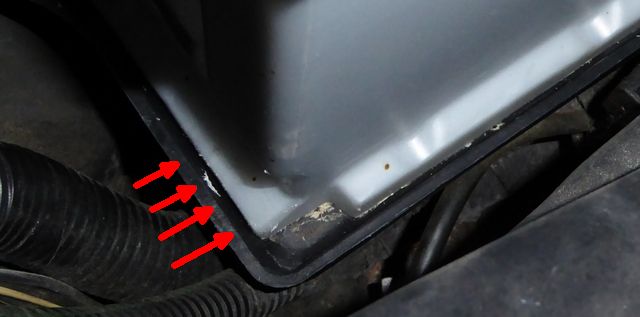

Moin,
Batterie nach knapp 10 Jahren Einsatz obwohl noch voll funktionsfähig mal lieber erneuert.
Es wurde eine:
VARTA D21 Silver Dynamic 12V 61Ah 600A Autobatterie 561 400 060 verbaut. Preis ca. 70 Euro.
Passt soweit bis auf den Sockel vorne ( rote Pfeile auf Bilder) dieser muss etwas abgeschrägt werden,
damit die Batterie sauber im Batteriehalter aufliegt.
Es wurde eine:
Gruß Bob_50

Re: Batterieprobleme /
Bob_50 hat geschrieben:Moin,
Scheint normal zu sein. Habe Heute eine Exide eingebaut und mußte auch am Sockel abschleifen.
Nö ist eigentlich nicht normal, daß man da nacharbeiten muß.
Mein C6 Cabrio habe ich in 2006 neu gekauft und sie hat in dieser Zeit 2x eine neue Batterie von AC Delco erhalten
und in 2018 ist dann eine Varta Blue Dynamic D 59 60Ah 5604090543132 verbaut worden
und auch diese wie auch die beiden AC Delco vorher passten perfekt ohne da irgendwo rum zu säbeln in die vorgesehene Halterung rein.
VG
VG
Andreas
Vielleicht müßte dann jeder mal sein Modelljahr mit angeben,und vielleicht hat sich da bei der Modellpflege ab 2008 etwas geändert? Meine ist auch ein Cabrio und aus 2009.
- Claus Td
Moin,
da die beiden Varta-Batterien, VARTA D21 Silver Dynamic 12V 61Ah 600A Autobatterie 561 400 060
und Varta Blue Dynamic D 59 60Ah 5604090543132 identische Abmessungen haben,
kann es ja dann nur an unterschiedlichen Batteriehalter der versch. Bj. liegen.
@Andreas, überprüf doch bitte mal, ob die Batterie richtig sauber am Boden aufliegt und
nicht im vorderen Bereich, in der leichten Schräge des Halters, anliegt.
Gruß Bob_50
Wurde in einer KFZ Werkstatt eingebaut und sitzt definitiv einwandfrei wie es vorgesehen ist. Liegt auber am Boden auf und da ist nichts schräg.
VG
Andreas

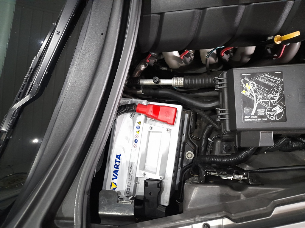

Ich habe die auch die Varta Silver Dynamic und die passt einwandfrei.
GMC - Beiträge: 165
- Fahrzeug: C6 Cabrio Silber
So sieht das bei mir aus. Die Varta passt genau auf den Halter, größer darf sie aber auch nicht sein.
