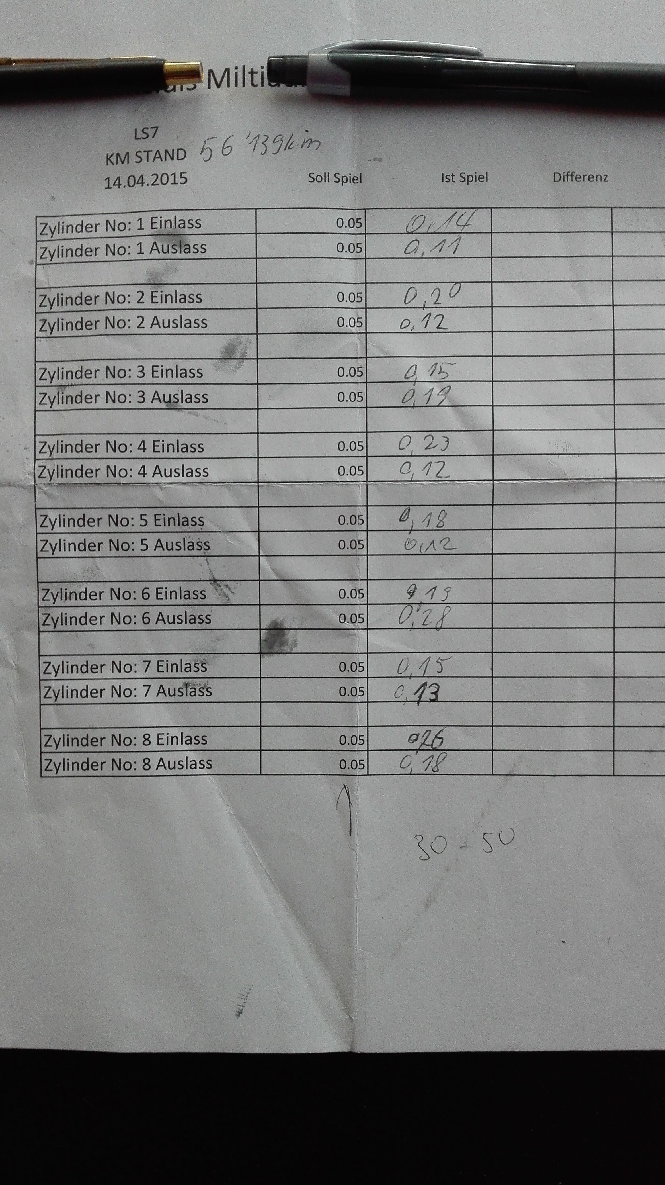

Hier noch die zufällig gefundenen Werte aus dem "Wiggle-Test", sind sogar schlechter vom dem was ich vorher geschildert hatte!!! ![cray [smilie=cray.gif]](./images/smilies/cray.gif)

Wurde eigentlich die genaue Ursache für das Ventilspiel bei dem LS7 ermittelt? Spontan fallen mir mehrere potentielle Ursachen ein:
1.) Bereits bei Auslieferung zu großes Spiel, das sich im Betrieb verschlimmert.
2.) Minderwertige Materialqualität
3.) Genereller Konstruktionsfehler im Motor und insb. Kopf
4.) Bedienfehler des Fahrers (z.B. viel Vollgas bei sehr niedrigen Umdrehungen < 2000u/min)
- Beiträge: 1823
Re: Neue CCRP Zylinderköpfe für meinen LS7
nur eine Ursache:
ungenau nicht konzentrisch gefrässte Ventilsitze ab Werk.
Alles andere sind nur Folgen davon
Test für jedermann.: nagelneuen naackten Kopf bei GM kaufen und mit 0km Ventilsitzkonzentrizität messen und sich manchmal wundern weil ab Werk schon 2-5 Hunderstel aus Mitte sein kann.

Hat das GM nie in den Griff bekommen? Soweit ich weiß sind ja alle Baujahre betroffen oder?
- Beiträge: 1823
anscheinend nicht, war ein Qualitätsproblem beim Zulieferer Linamar. Nachdem der LS7 der einzige komplett CNC bearbeitete Kopf ist in der LS familie dürften hier Aufspann-/Positioniertoleranzen zum tragen gekommen sein. Wie Führungen von einer Seite eingesetzt, Sitze von der anderen ohne Führungsdorn geschnitten in Grosserienproduktion halt.
das dem so ist wurde offiziell ja auch erst heuer im Frühjahr zugegeben, zu einer Zeit wo auch die letzte Z06 aus der Garantie heraussen war

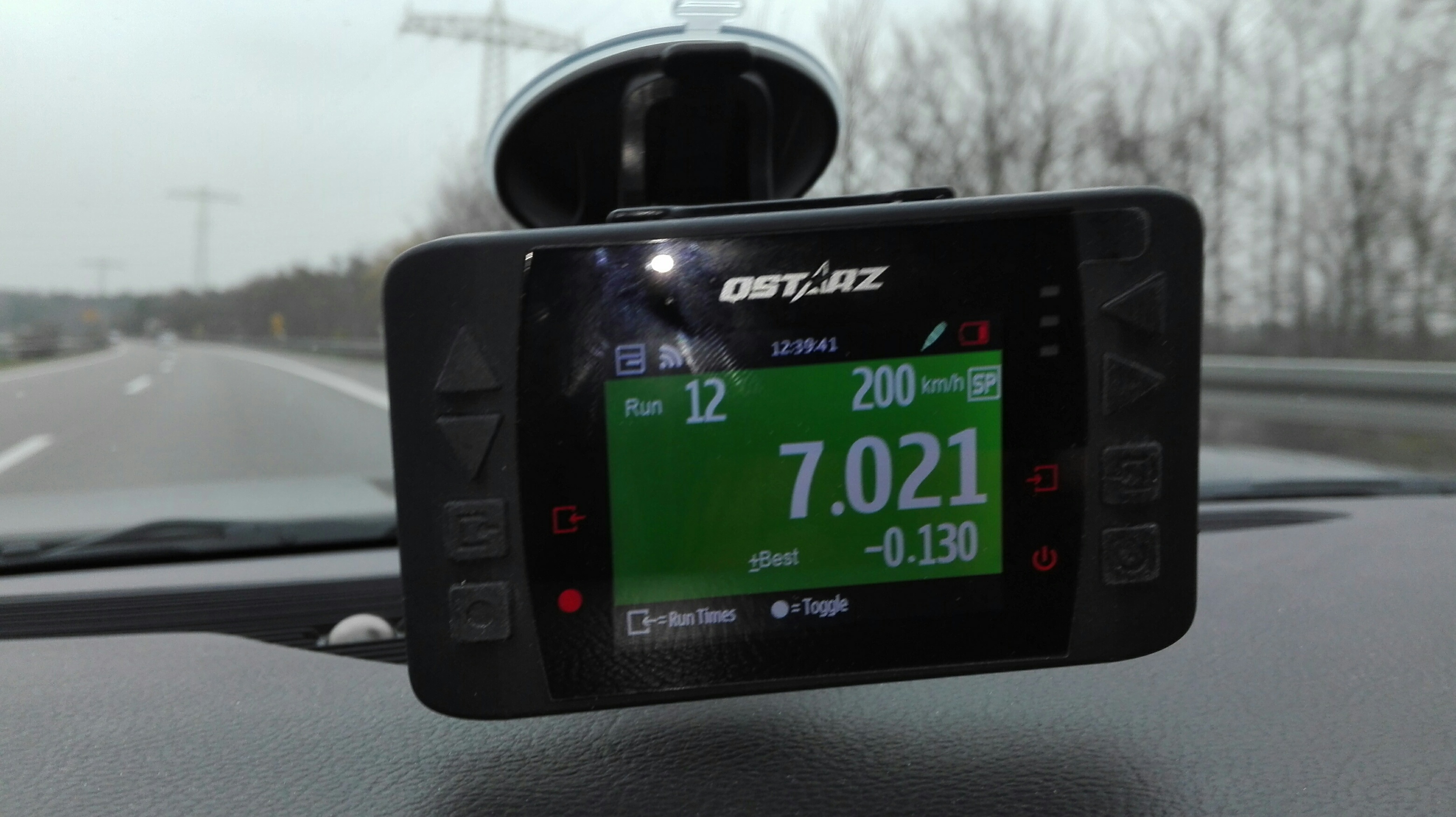

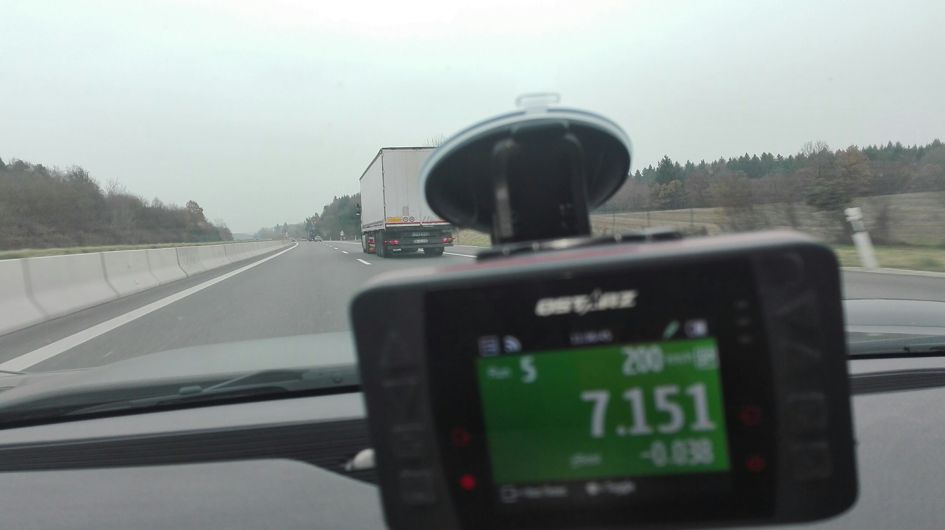

Hier eine Messung bei 14°C im November, 1/4 Tank und Frau 65 kg und 98 Oktan, nach ca. 1 Std am gleichen Abschnitt mit 102 Oktan,
dieTagesleistung sollte gut über 560 PS liegen, klasse wie das Ding ballert!
milti Z hat geschrieben:OlDirty hat geschrieben:Danke dir Milti.
Was mir einfach nach wie vor nicht in den Kopf geht ist, dass z.B. Cölestin von Corvette Huber (einer der grössen Corvette Werkstätten der CH) nichts von der ganzen Problematik zu wissen scheint. Auch von meinem Mechaniker höre ich nix dergleichen, dass es Vetten mit Motorproblemen geben soll. ?
Mein Vorschlag ist, du kommst mal vorbei und wir machen als erstes einen Hörtest, sowas hört man auch, wenn nix zu hören ist und dein
LS7 wie ein LS3 klingt ..........
LG, Milti
Hallo Gemeinde,
zur Info, der "Hörtest" den wir beim beim LS7 von Roger "OlDirty" gemacht haben war akustisch voll i.O, ich war wirklich überrascht,
wie der Motor so ruhig läuft!
die Ausnahme ist, viele Z06 Fahrer bewegen die armen Kisten im "Schock Modus" und überschreiten nie 3000-4000 RPM !
Echte und realistische Daten wie im obigen Fall kann natürlich nur ein "Wiggle Test" liefern!
Die meisten LS7 sind jedenfalls, wie bei mir (kein einziges Ventil in der Toleranz), das Klappern akustisch deutlich zu hören und damit
der "Wiggle Test" weggeworfenes Geld!!
Wünsche allen viel Glück
milti Z - Beiträge: 1565
- Fahrzeug: C6-Z06
andree hat geschrieben:Hi Milti, danke für den Link.
Was man aber beachten sollte:
Als der mit der Messuhr an dem Ventil mit noch eingebauter Ventilfeder misst,
steht der Zeiger so etwa auf 8.
Da es aber eine Zoll- Messuhr ist, sollten das keine 0,08mm, sondern etwa 0,2mm sein.
Da wäre es interessant gewesen, was die Messuhr angezeigt hätte,
wenn man ohne Feder und etwas abgesenktem Ventil misst![]()
Hi lieber André
entschuldige bitte meine Nachlässigkeit auf eine Antwort!
Natürlich, die Amis haben ja die Inch (Zoll), 1 Inch = 2,54 cm und ich meine auch, ohne Federn würde es viel schlimmer aussehen!
Bei meinen "Wiggle Test" (Cölestin, Corvette Huber) wurde alles demontiert und bei jedem Zylinder die Kammer mit Luft befüllt (Pressluft)
damit die Ventil beim Test nicht runter fallen!
LG, Milti
- Fahrzeug: C6-Z06
