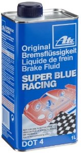

Genau so ist das ,es sei denn wie das von Blue Racing ist mit dot 3 compertiebel
- image.jpg (23.72 KiB) 10933-mal betrachtet
Re: Bereinigung Kupplungsflüssigkeit C6 - sehr empfehlenswer
Dot4 doch auch ;-) blue Racing ist dot5.1,erfüllt aber nicht die dot spez. weil falsche Farbe

Nein, tut es nicht ;) DOT4 ist zwar aggressiver, aber Wodka ist auch aggressiver als Wasser und macht dein Glas nicht kaputt, verstehst was ich mein?
Woher hast Du diese Info? Ich meine jetzt nicht die mit dem Wodka und dem Glas.
Da wo vom Hersteller DOT3 vorgesehen ist, würde ich niemals DOT4 einfüllen, weil dadurch langfristig die Gummiteile/Dichtungen kaputt gehen, z.B. beim Bremssystem der Bremszylinder. (Habe ich so zumindest öfter von Werkstättenbetreibern gehört)
Es gibt auch hochwertige, temperaturbeständige DOT3, z.B. bei ISA-Racing.
JuergenD - Beiträge: 89
- Registriert: 02.08.13, 18:42
- Fahrzeug: C6Z06
@ Dirk: Das man DOT4 (die SuperBlueRacing) mit DOT3 mischen kann heißt noch nicht, daß das Auto/Bremssystem die Flüssigkeit auch verträgt.
