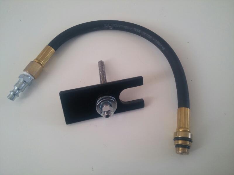

Dazu werde ich dieses Set brauchen
Ebay 121747338931
Gibts sowas in der EU auch?
Lg Peter
Re: Welche Ventilfedern im LS3?
Den Schlauch bekommst Du problemlos in Deutschland, oder liegt in einer gut ausgestatteten Werkstatt.
Das Tool kantet auf der Dichtungsfläche, hebelt dann bissel schief. Vielleicht kein Drama, aber ich persönlich finde das nicht so schön.
Ich habe mir das Tool von CompCams bestellt, was Du vorher gepostet hast. War sehr sauberes Arbeiten, drückt absolut senkrecht und Du kannst zwei Ventile gleichzeitig machen, kann ich empfehlen! Kostet aber mehr.

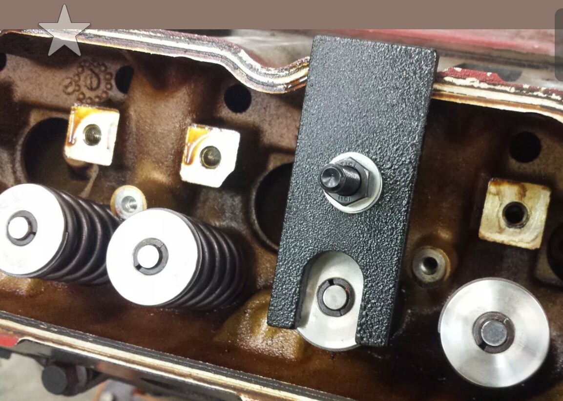

Peter, pass bei dem Werkzeug aber auf, dass du die Feder gerade herunterdrückst.
Beim runterdrehen drückt es den Federteller nach Außen, und irgendwann gegen den Ventilschaft,
den du dann beschädigen könntest, wenn du nicht aufpasst.
Schau immer wieder nach, ob der Ventilfederteller nicht am Schaft anliegt, und korrigiere seine Stellung dabei ggf. mit einem Schraubendreher.

Wie weit muss das Teller runter gehen? Nur so weit um die Keile zu entfernen, oder?
Danke!
LG aus Österreich
Peter
Danke!
LG aus Österreich
Peter
Genau.
Die Keile dann am besten mit einem Magnet entnehmen, dann können sie auch nicht blöd wo rein fallen.
Beim Wiedereinbau dann etwas Fett an die Keile machen, und sie an die richtige Stelle an den Ventilschaft "kleben".
Denn wenn die Keile beim Entspannen der Feder nicht richtig in der Nut sitzen, dann hast du entweder Glück
und sie rutschen noch von alleine rein, oder aber sie brechen.
Viel Spas beim Schrauben![drinks [smilie=drinks.gif]](./images/smilies/drinks.gif)

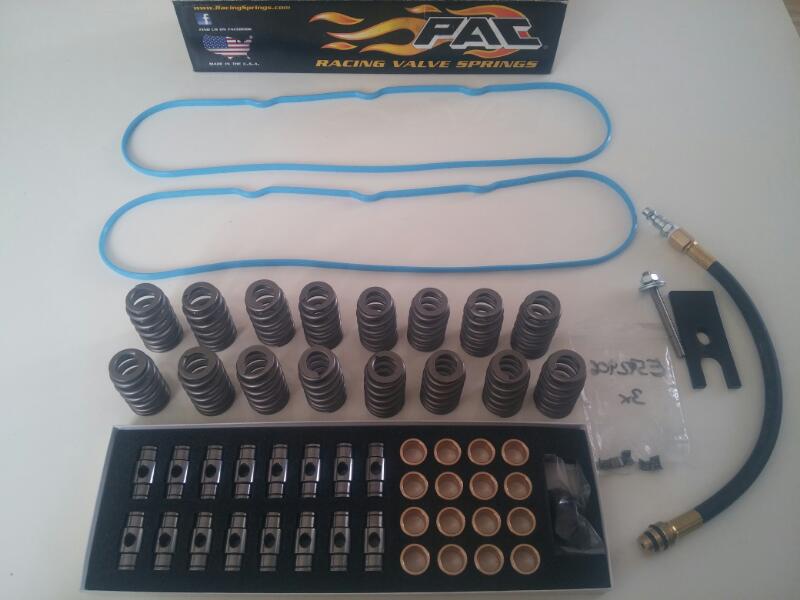

So es wäre nun alles da für die "Optimierung"
Danke an Heinz für den tollen Preis und die rasche Lieferung, alles gut verpackt angekommen
Jetzt muss nur noch der Einbau glatt laufen
aber wir werden das langsam und gewissenhaft machen - soll ja alles perfekt sein bei meiner LS3 ![good [smilie=good.gif]](./images/smilies/good.gif)
