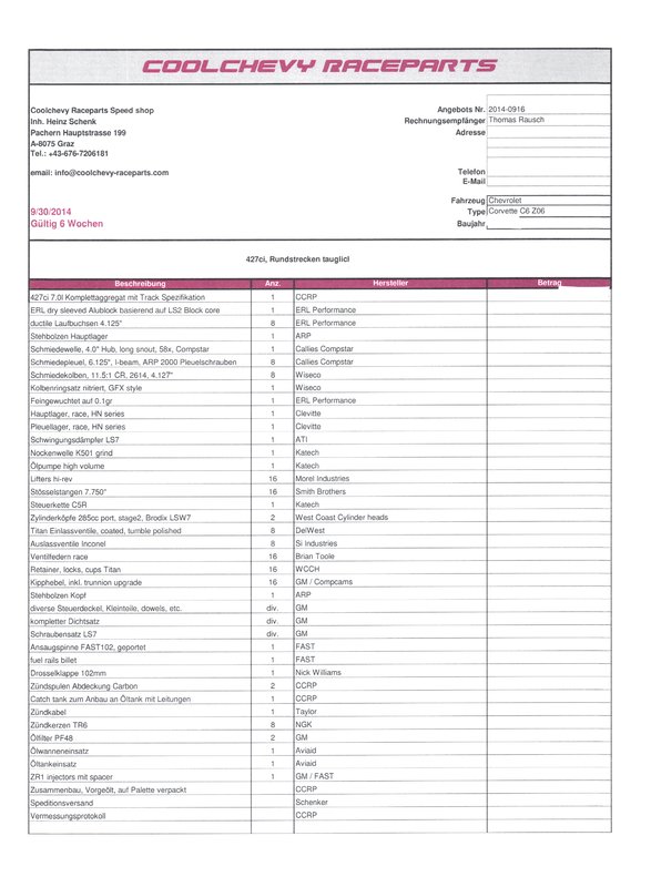

So, jetzt was erfreuliches,
Aufgrund des guten Kontaktes zu TIKT (Thomas) habe ich mich entschlossen beim Coolchevy einen neuen Motor aufbauen zu lassen.
Das wird er:
Das wird er:

Uhi, das wird was ganz feines. Heinz wäre auch meine Wahl gewesen. ![good [smilie=good.gif]](./images/smilies/good.gif)
