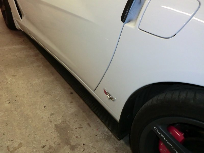

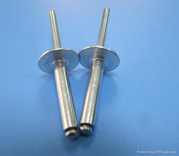

Re: Frontsplitter richtig befestigen
Wird Seitlich am Schweller über die ganze länge mit Blindnieten befestigt ,weil die Seitkirts ca.195 cm l.sehr instabil sind deshalb die vielen befestigunspunkte.
- blind_rivets.jpg (79.21 KiB) 10103-mal betrachtet
Das hat mich etwas geschreckt... da gibts kein zurück mehr :-)
Wenn man die Schweller mal weghaben will, muss man die originalen Schweller dann entweder tauschen oder vom Lackierer die Löcher verschließen und lackieren lassen...

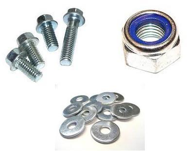

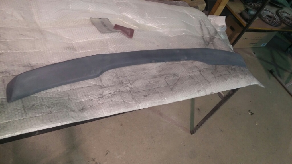

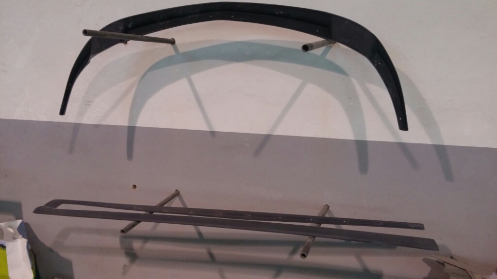

Die Montage steht nun bald bevor ;-)
Vorarbeit zum Lackieren ist erledigt
Werden die M6 Schrauben mit selbstsichernden Muttern befestigt?
Lg Peter
Lg Peter
Auf jeden Fall mit Schrauben und Muttern und Karosseriescheiben!!!
M6 er Schrauben mit Karosseriescheiben und innen M6er Muttern mit Karosseriescheiben.
Alles andere wäre Leichtsinn.
Ich weiß das klingt blöd, aber geht es dabei darum wie auf dem Foto das ich erstellt habe?
Was bevorzugt ihr bei den Seitenschwellern? Die will ich nicht nieten sondern auch schrauben und evtl. mit doppelseitigem Klebeband etwas unterstützen (da gibt es ja recht gute Bänder).
DANKE!
LG Peter
Transparentes Silikon hebt besser als doppelseitiges Klebeband. Meine Meinung
Anstatt Nieten--------- ?????????? Mit Gewindeschrauben kommt man doch nicht von beiden Seiten an die zu schraubende Schweller dran??? Spax??????
Andi 68 - Beiträge: 3312
Mal bei C7Carbon nachfragen .
Oder haste Dir die Sparvariante ohne Befestigungsmaterial bestellt.
Andi hat recht Silikon passt schon nur nichts drüber schmieren steifen zum anpressen bauen und wenigstens 24 h abbinden lassen,wenn du keine 10 Löcher in die Schweller bohren willst.

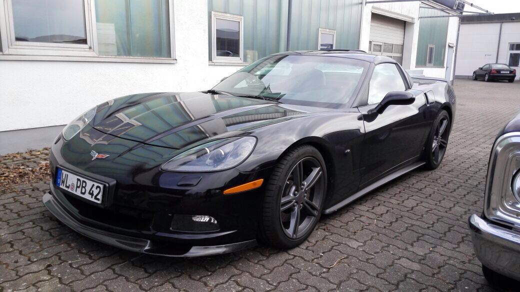

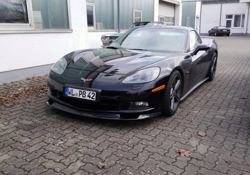

Steht meiner auch ganz gut. Passgenauigkeit war allerdings unter aller Kanone.
Gruß Patrick
SRT8-OL - Beiträge: 247
- Fahrzeug: Jaguar XK-RS
Wow sieht echt toll aus!
Nur mehr die orangen Sidemarker stören nun
Wie habt ihr das mit der Passgenauigkeit hinbekommen?
