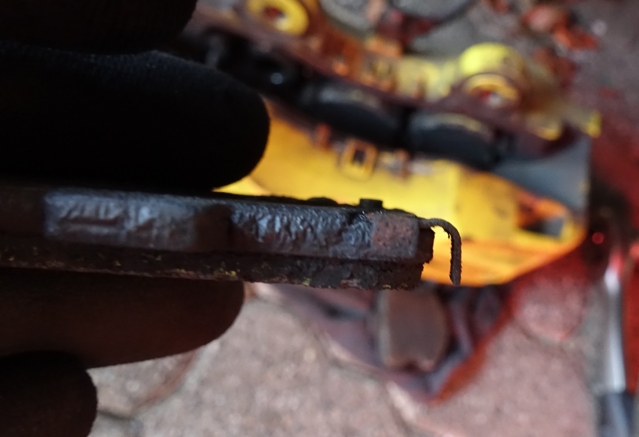

Ich weiß, auch hier im Forum schon gelesen. Allgemein kommt die Bremse oft nicht gut weg, entsprechend fand ich es interessant den Spaß zu probieren.
Beläge waren die gelben von EBC, welche eher zerbröselt sind. Die vorher verbauten einteiligen Beläge haben nach wenigen Runden Nordschleife das ganze Auto eingesaut, ein dicker grauer Schleier hat das ganze Auto bis hinein zur Türdichtung belegt. Als nächstes werde ich einen weiteren Satz EBC Yellowstuff fahren, da mich interessiert wie sich deren Standzeit mit Kühlung verändert. Danach womöglich die
meist empfohlenen Hawk Beläge. Im Gegensatz zu den Hawk-Teilen sind Scheiben und Beläge von EBC immerhin zugelassen, wobei das in der Regel nicht interessieren wird.
Der Belag im BIld wurde Ende Juli verbaut, ist dann etwas Landstraße/Autobahn gefahren. 13 Runden Salzburgring bis zur roten Flagge haben ihn dann wie folgt aussehen lassen. Es ist auch alles hinüber, auch die Staubschutzdichtungen der Bremskolben haben sich aufgelöst. Den verbrannten Lack auf den Belägen habe ich so auch noch nicht gesehen, bei anderen (leistungsschwächeren) Fahrzeugen mit den Belägen - welche ebenfalls auf Rennstrecken unterwegs waren - hält er sich gut.

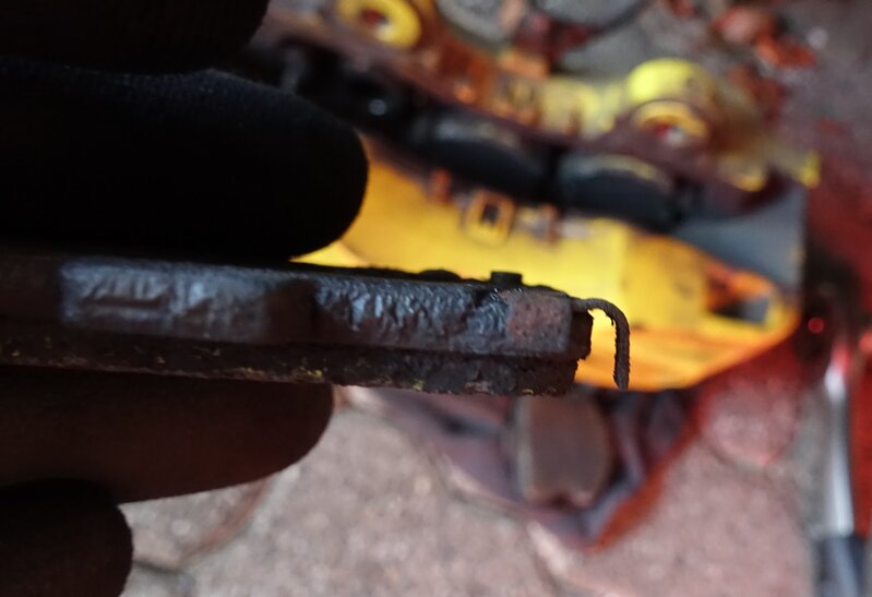

OT-Ende
