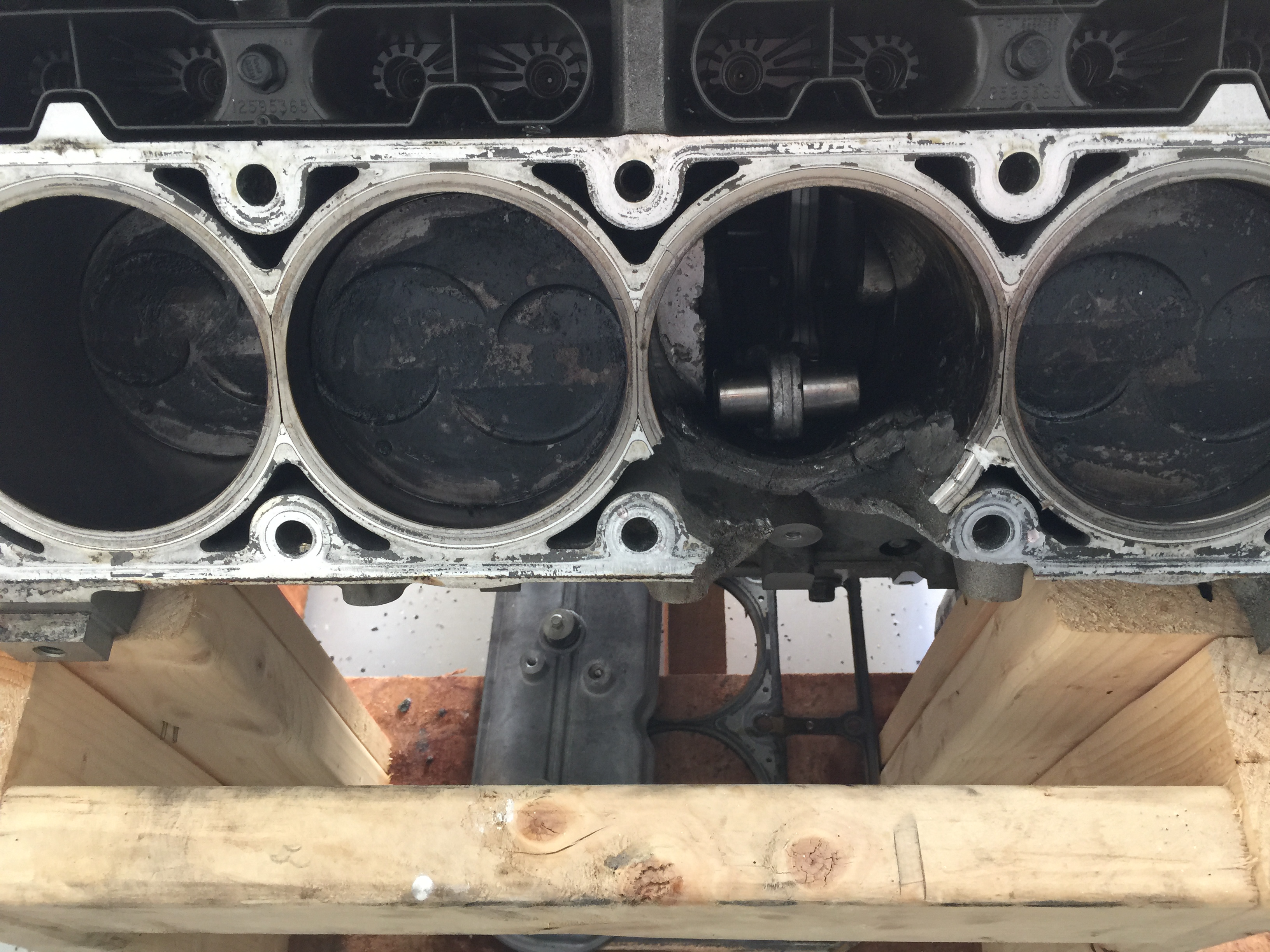

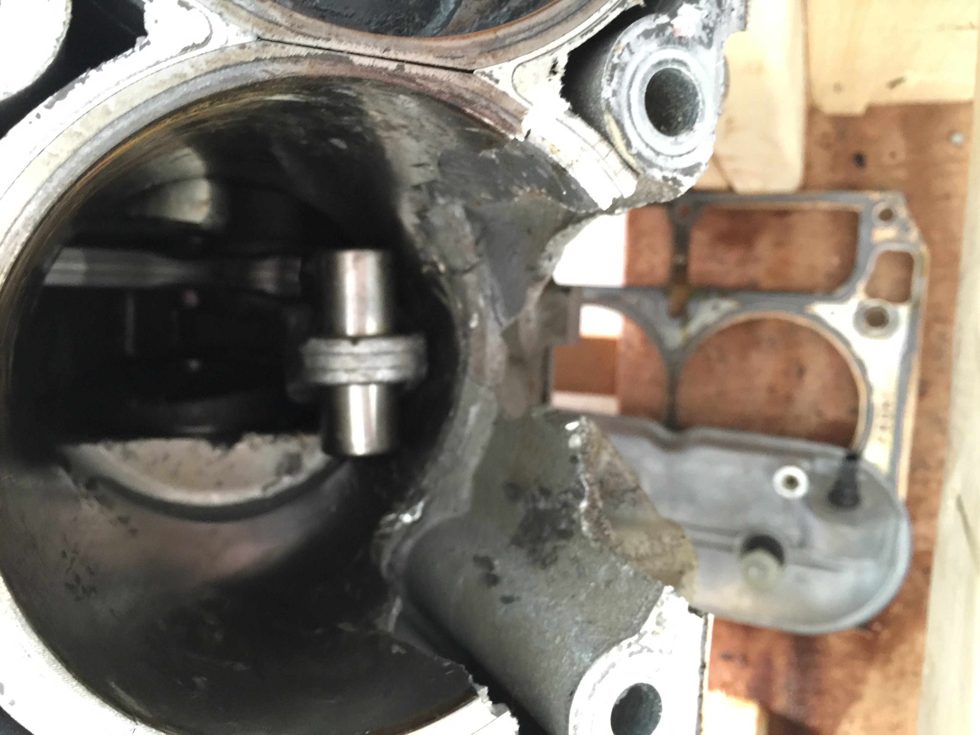

Bei meinen kapitalen Motorschaden ist das Ventil verbogen aber nicht gebrochen, die halten schon etwas aus. ![biggrin [smilie=biggrin.gif]](./images/smilies/biggrin.gif)

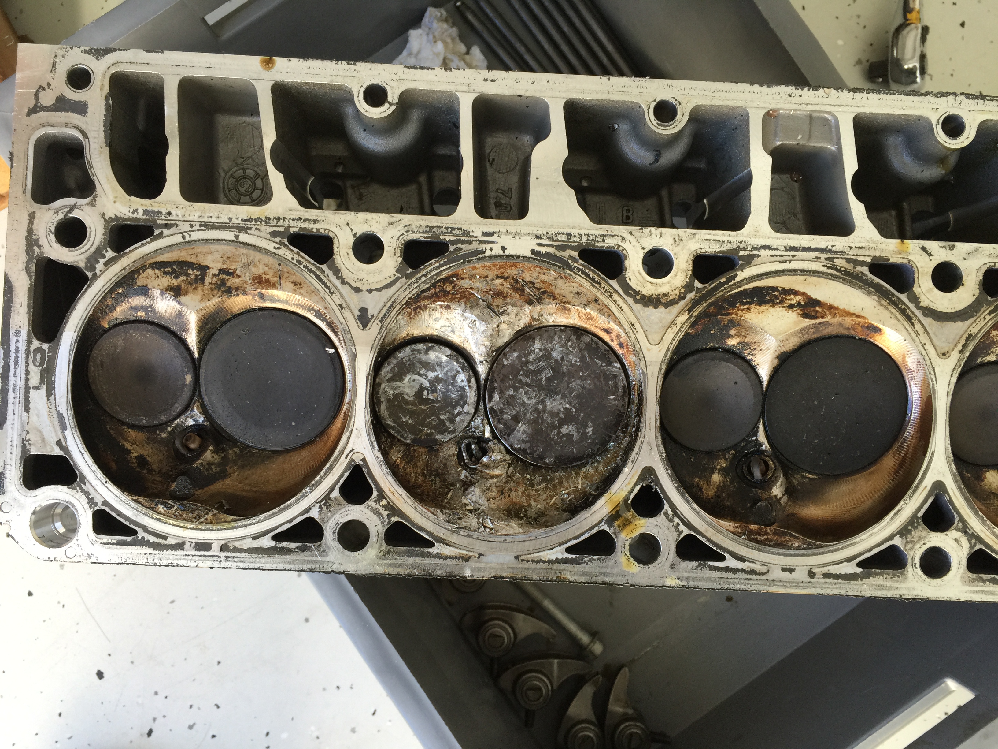

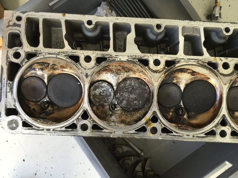

norbert Z06 hat geschrieben:Bei meinen kapitalen Motorschaden ist das Ventil verbogen aber nicht gebrochen, die halten schon etwas aus.
Waren das volle Ventile Norbert?

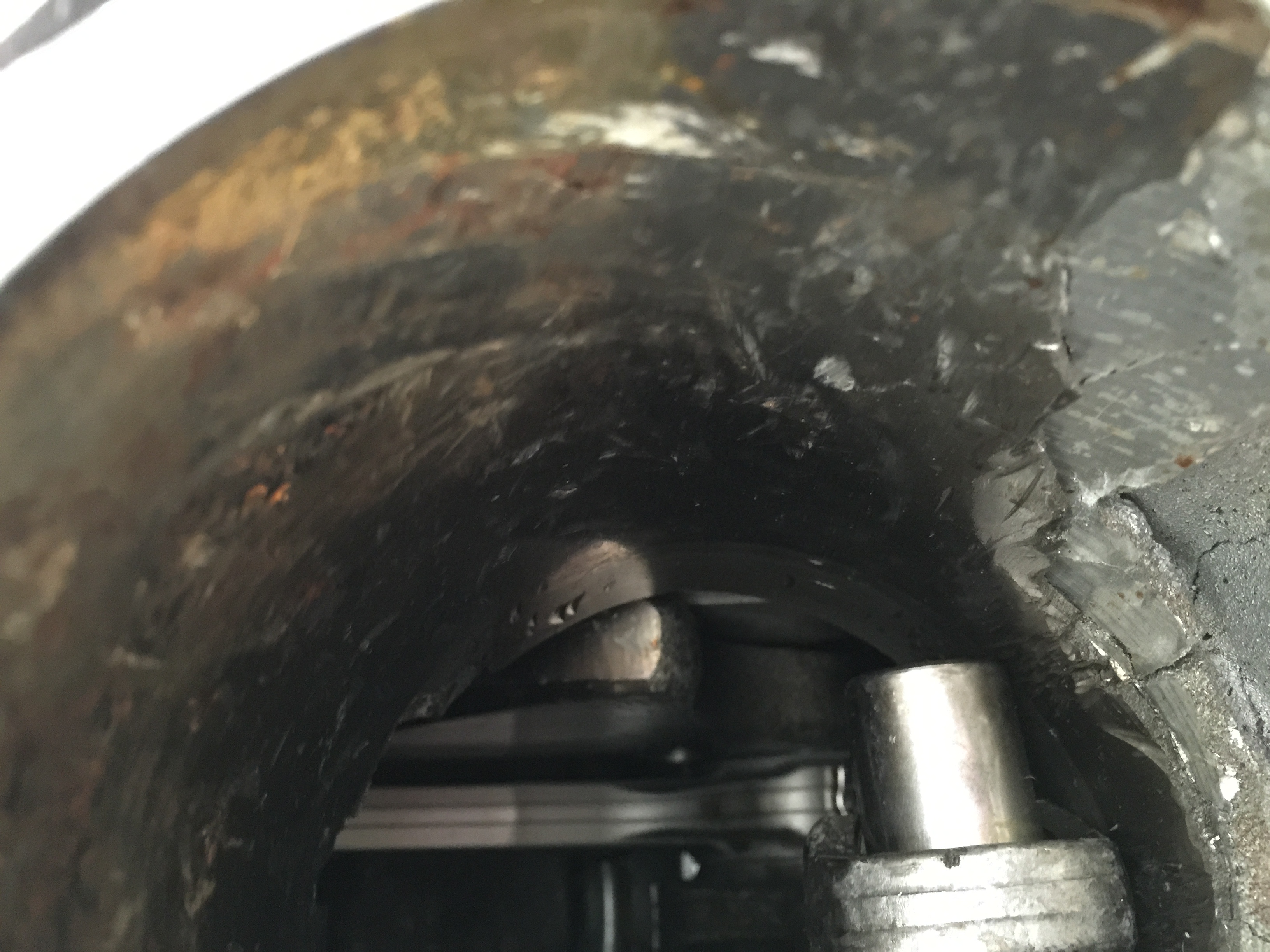

Norbert,
was ich bei deinem Schadensbild aber nicht verstehe, das Pleuel scheint ja nicht gebrochen also kann das Pleuellager auch nicht festgegangen sein. Warum ist dann der Kolben gebrochen, wegen Ölmangel passiert das nicht?

LaRassa hat geschrieben:So langsam wird es spannend:
Was sind das denn für feine Bauteile??
Heinz, bei mir war es lt. Werkstatt ein Kolbenreiber.

Chiado hat geschrieben:norbert Z06 hat geschrieben:Bei meinen kapitalen Motorschaden ist das Ventil verbogen aber nicht gebrochen, die halten schon etwas aus.
nein, Original
