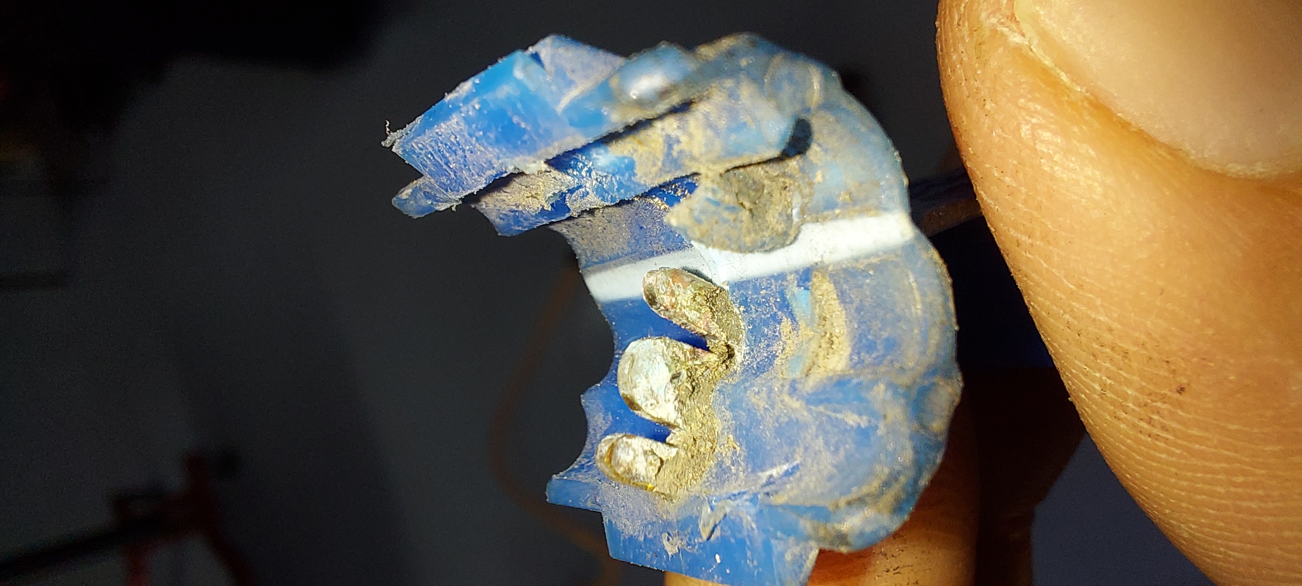

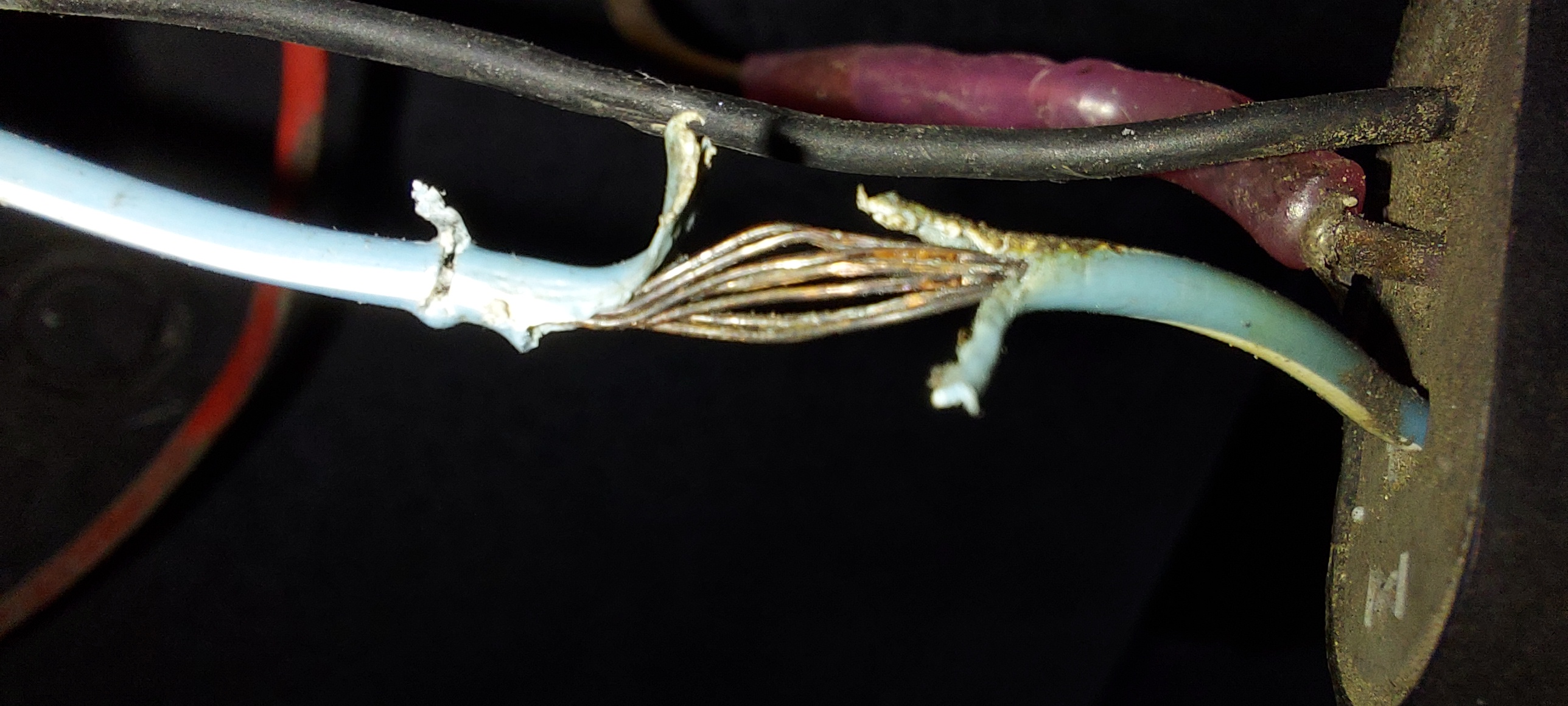

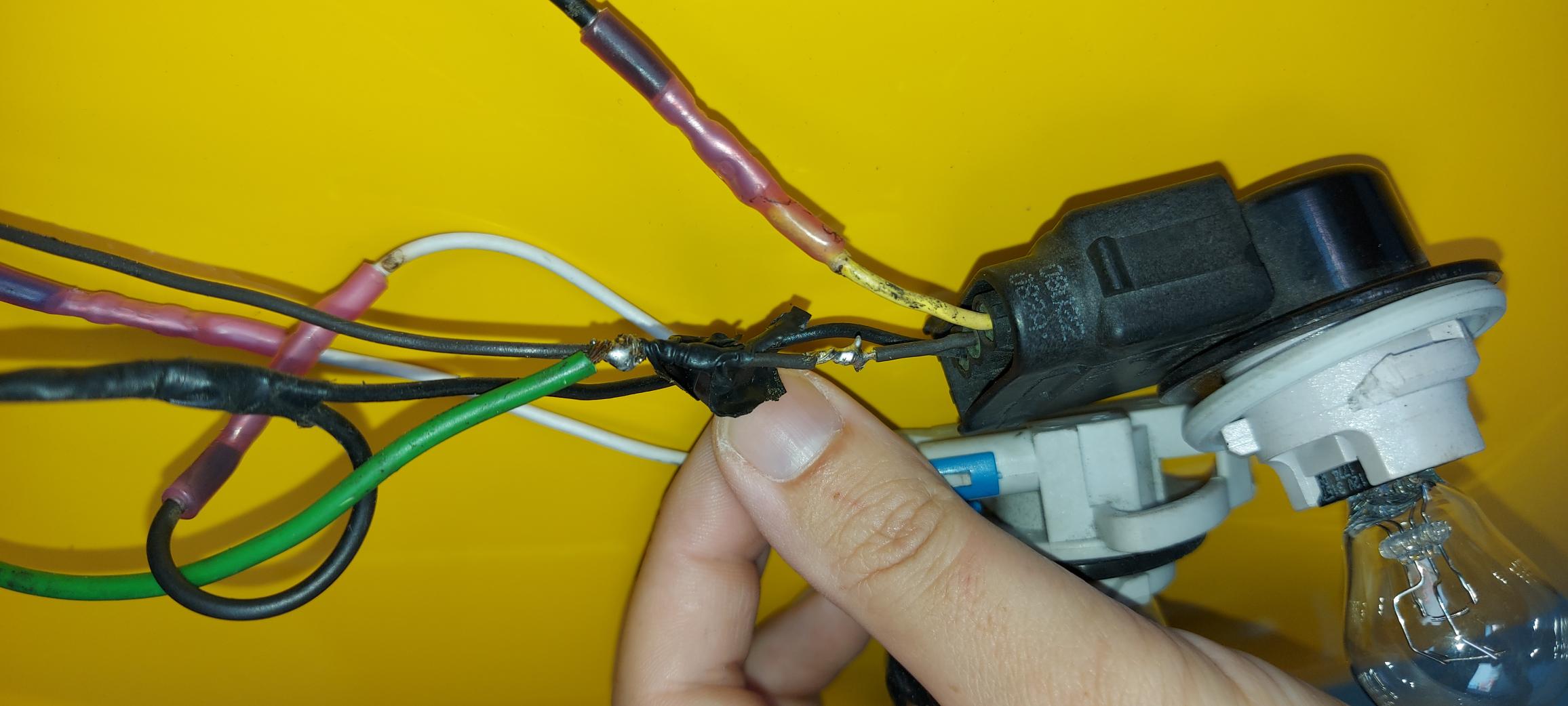

Beitragvon Victory » 16.07.22, 11:37
Soo Leute,
zuerst einmal vielen lieben Dank für eure tatkräftige Unterstützung bei der Problembeseitigung.
Wir haben 4h lang sämliche Leitungen kontrolliert, alle Sicherungen durchgeschaut und der Fehler konnte immer mehr beim Blinker lokalisiert werden. Beim Umbau wurde ein Stromdieb verwendet, welches die Leitungen komplett zum korrodieren gebracht hat - welches letzendlich zum Fehler geführt hat.
Ich bin froh, das mein Blinker wieder funktioniert. :) Ich werde im Winter sämliche Leitungen neu austauschen und verlegen müssen.
Liebe Grüße und Danke nochmal für eure Hilfe

Beitragvon Mr.Magicpaint » 16.07.22, 16:01
Das sieht aber ganz schön übel aus [smilie=shok.gif]
