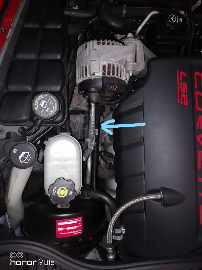

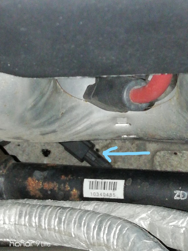

Also,
ich habe die Corvette heute gestartet und beim laufenden Motor am Stecker von der Drosselklappe heftig gezogen und gebogen. So liegt es dann wohl nicht am Stecker, denn der Motor ging ja nicht aus.
Wenn ich es richtig verstanden habe, die Drosselklappe ausbauen und mit 5 Volt überbrücken und dann die Drosselklappensensoren messen, am besten mit einen Oszilloskop?
Ist es möglich, dass im eingebauten Zustand zu messen?
Am Gaspedalsensor kann es ja nicht liegen, da sie ja auch im Stand einfach ausgeht.
Und was ist das für ein Stecker, der da im Motorraum liegt?
Der liegt da einfach so???

Re: P 2135
Das ist der Stecker für den Raddrehzahlsensor im Radlager.
Der hat unten einen Pin und ist in die Achse gesteckt.

Re: P 2135
andree hat geschrieben:Das ist der Stecker für den Raddrehzahlsensor im Radlager.
Noch so ein Stecker für ein Sensor
Danke für deine Hilfe.
