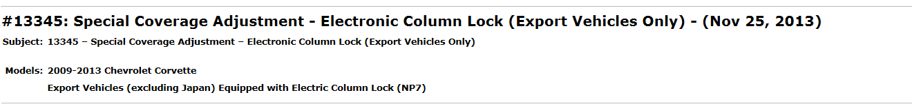

Ich meine das Gm Europa KW. immer noch nicht weiß wenn die neuen Schlösser einbaubereit bei den Händlern liegen.
Ich und viele andere haben darauf Kulanz Ansprüche.

Du weist ja nicht mal das du noch volle Garantie auf dein LS. hast.
Re: Lenkschloss reparieren
Sorry, fällst doch nicht unter die Campanie, erst ab Bj.2009
Demnach würde mein Biest dazu gehören, da Modelljahr 2009. Aber was würde es mir derzeit bringen?!
Dann verzichte ich lieber in diesem Fall auf Ansprüche und helfe mir mit dem Eli aus.
