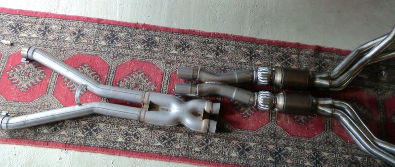

Markus ,ich habe die X-Pipe von FMS im zweiten anlauf dann passend verlängert bekommen wie auf dem Bild,weil sonst das hintere Stück meiner Orgl.X-Pipe wegen der Nachkats nicht gereicht hätte.
Das sagt schon aus wie die sich mit dem Thema beschäftigen.
Passende Lambda Verlängerungen 4Stck habe ich von Kooks besorgz da solte man aber min.ca.120€ einplanen sind 4Stck.Plug and Play.

Re: Fächerkrümmer mit HJS Sportkats welche taugen was / TÜV?
Markus,die haben mir dann nochmal ein ca 40cm längers X Teil gebaut,ich mußte das hintere Stück schon von der Orgl.nehmen.
Habe das wie es da liegt von einem Freund bekommen da brauchte ich meins nicht zersägen.
Zu FMS ,Ich habe im vorfeld da mit soviel Leuten geredet alles auch schriftlich geschickt mit Fotos zu Arbeit geleistet das ab 2011 dieses kurze X Teil nicht reicht.
Wie man sieht ,für die Katz,es war schon schwierig mit denen,will mich da aber nicht weiter auslassen.
Die geben ja auch 2m Kabel und Flickzeug für die Verlängerungen mit,da ich aber alles mal wieder Orgl. Rückrüsten will ,habe ich mir was vernünftiges besorgt.
Man soll aber genau schauen ob bei den Anlagen für 2100-2300€ auch die HJS verbaut sind bzw.das Gutachten enthalten ist was ich bezweifle.
Auch gibt es unterschiede ob die an die Orgl.ESD oder an die FMS ESD kommt ,also Augen auf.

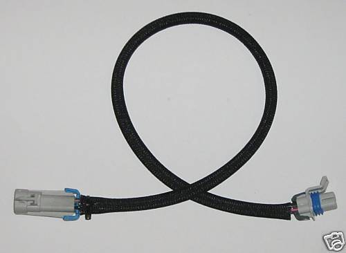

Ich mein wenn man da Ölflex nimmt und da noch nen Schutz drum macht müsste das dicke reichen.
Hab hier ne Sonde von der 98er liegen,das sieht nach ganz normalem kabel aus mit ner Ummantelung.
Man bindet die ja auch nicht mit ner Schelle auf die Krümmer...
- Beiträge: 1975

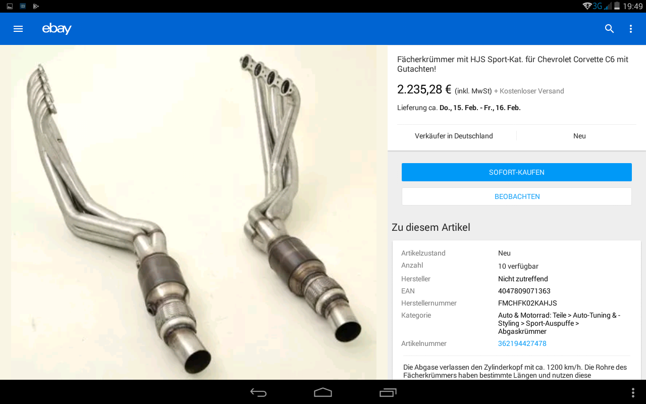

Jack ,FMCHFK02KAHJS passt nur an die Kompl.FMS mit ESD Anlage,frag lieber nach bevor du bestellst.
Frame klar kannst du die mit Hitzezeugs umwickeln und dann weit genug von den Krümmern anbauen,aber das wird nicht so esay gehen wie die kompl.Krümmer einzpacken ,ein Stecker lag mal ein paar tage am Krümmer an habs zu glück gesehen ,bis dahin war nichts passiert ,ist schon gutes Material.
Und mit dem verlegen der 4 Kabel habe ich auch ein paar stunden gebraucht wenn sich da mal was lockert und längere zeit anliegt ist nicht gut,und
verdammt wenig platz.Habe das mit den Zündkerzenkabel durch,die bestellten Teile kamen etwas später.
- !BRfBKswBWk~$(KGrHgoH-CcEjlLl4lRpBJ-N)1IH1w~~_12[1].jpg (12.09 KiB) 21937-mal betrachtet
