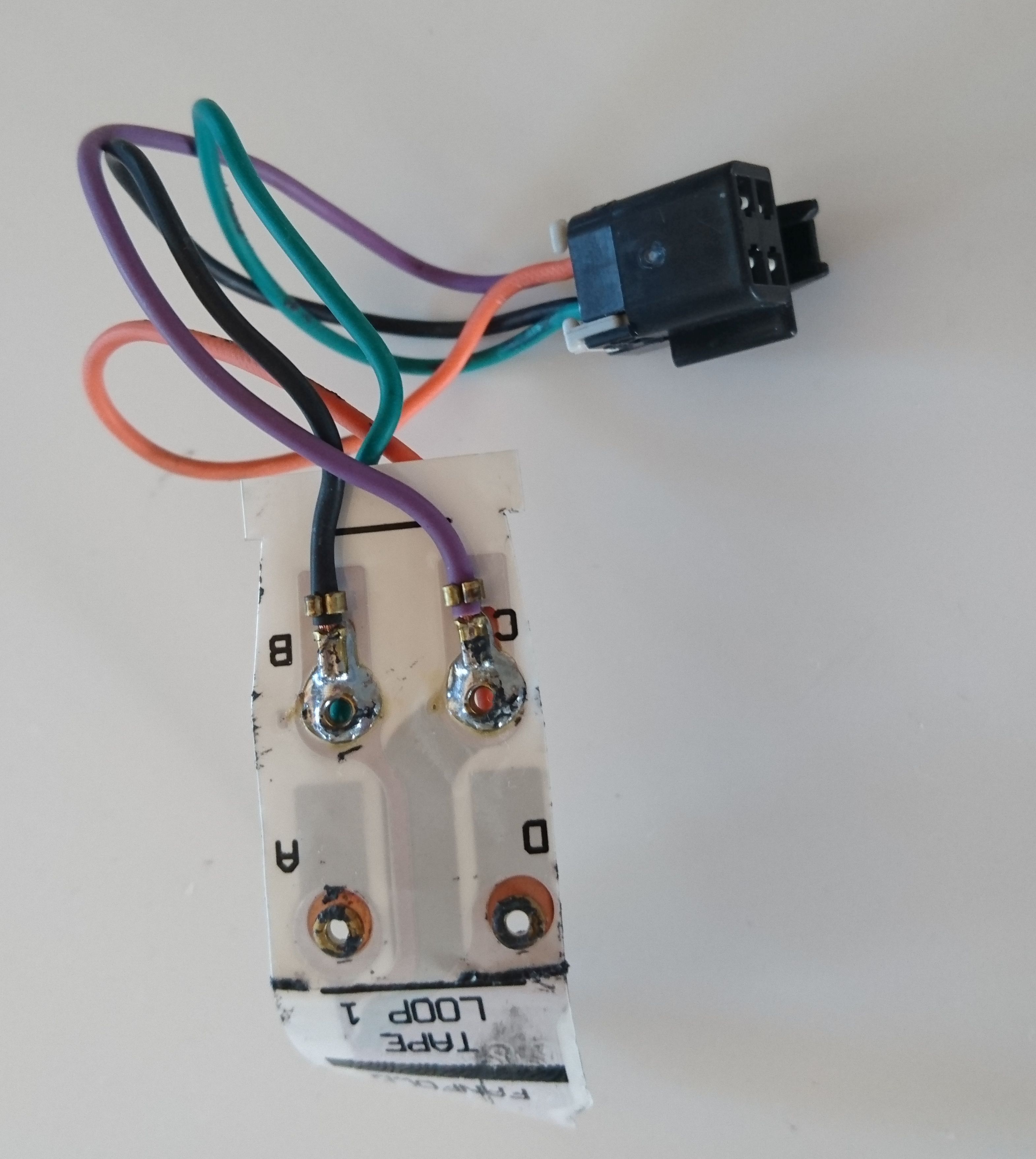

So, habe den Eliminator in meine 2008er Vette eingebaut.
Mit Hilfe des Videos eine Sache von 20 Min. (geht auch schneller wenn der Stecker vom HUD nicht nervt
Bei mir war das Flachbandkabel angeknackst, welches dann beim Abziehen des Steckers vollends das Zeitliche gesegnet hat.
In dem Moment hab ich schon etwas geschwitzt, denn wenn der Eliminator nicht funktioniert hätte, hätte ich ein fettes Problem gehabt.
Aber das kleine Kästchen tut was es soll
Das Teil mit dem Flachbandkabel war nach AMI-Style mit Panzertape umwickelt. Dachte erst, da hat schonmal jemand dran rum gebastelt, aber das scheint so ab Werk zu sein.
Dann hab ich mal das Tape entfernt und seht selbst...
Wie kann man so einen Scheiß machen und warum?
Warum macht man so ein empfindliches Kabel da hin und nietet dann 4 richtige Drähte dran?
Amis und Strom, das hat noch nie geklappt.
Da ich vom Fach bin stellen sich mir da die Nackenhaare und die Zehennägel klappen sich zurück. So etwas würde ich niemals ausliefern.
