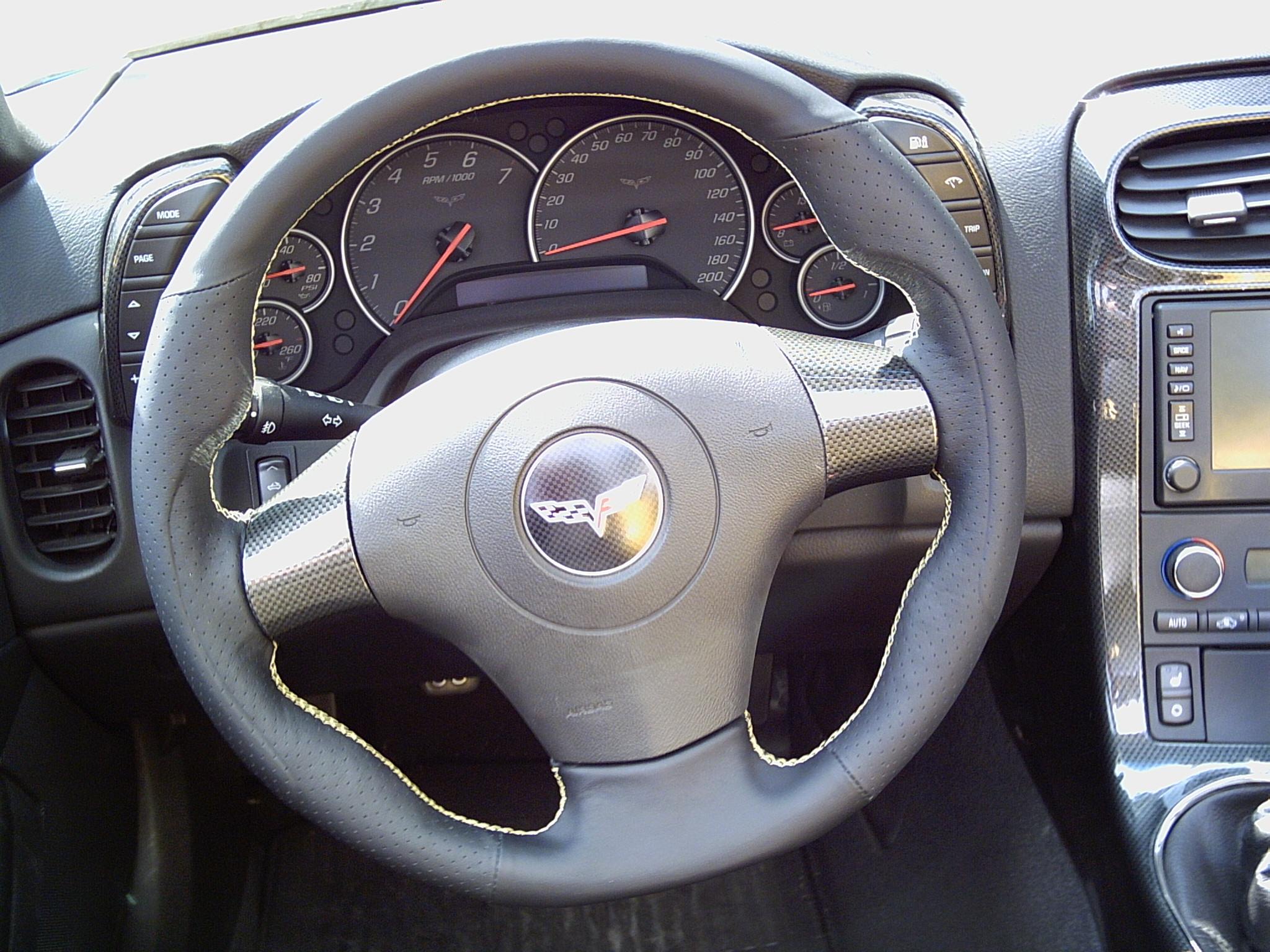

Hallo zusammen,
Zu dem "Griffgefühl" und der Durchsicht zu den Armaturen muss jeder selber entscheiden. Bei der Sicherheit sollte man keine Kompromisse eingehen. Stimme deshalb 454Big 100% zu.
In meiner Z ausgeführt und jetzt in unserem Sortiment:

Hallo Manfred,
sicherlich 4-5 mm, mehr ist da nicht drin.
