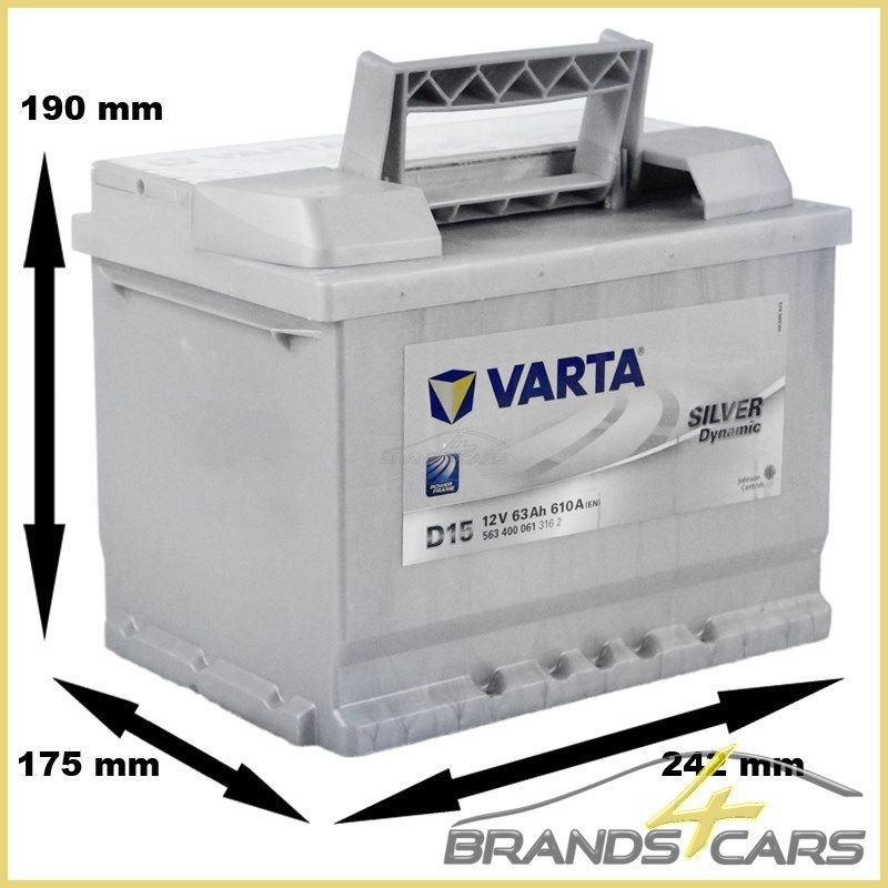

Hallo miteinander, sie LÄÜFT
Batterie rein,kl.Wakelkontakt behoben u.--- IT`s ALLIVE..and I´m HAPPtY---Muß nur nen neuen Batteriehalter bauen.
Danke an alle für die Tip´s.
Saison kann starten..

Danke Benno,danke für dein Angebot.komme gerne darauf zurück.
Die alte Batterie war ca.15mm niedriger.hab darauf net soooo geachtet,
nun paßt die alte Halterung nicht mehr ganz,es fehlen 5 mm
- $_57.JPG (73.39 KiB) 15121-mal betrachtet
