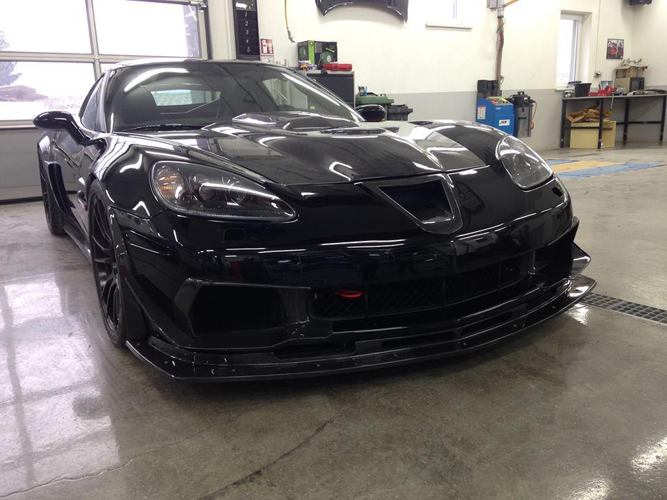

Tomislav hat nicht nur Dark Leyla sondern der grosse Bruder zur Leyla heisst Darth Vader........
noch nicht ganz fertig noch viel zu tun
das Ding sieht so brutal aus mit dem neuen Splitterdesign !

Absoluter Hammer was aus der C6 da so gemacht wird - absolute Traumautos die da entstehen!

Danke für die Infos Tomislav!
Darth Vader kommt auch Mega. Da wollen wir auch mehr Bilder sehen![biggrin [smilie=biggrin.gif]](./images/smilies/biggrin.gif)

hier sieht man es besser

vielleicht, aber sicher nicht in Tommys DL thread. Ob ich was eigenes aufmache weiss ich noch nicht aber wird sehr unfahrbar das Teil

Super Service.
Das ging ja schnell.
Man sieht aber leider keine Details. Ich gehe davon aus das dadurch das Radhäuser komplett geöffnet wird und man dadurch den Reifen sieht!?
Gefällt mir optisch nämlich besser als das ich einfach ein großes Loch rein mache.![biggrin [smilie=biggrin.gif]](./images/smilies/biggrin.gif)
