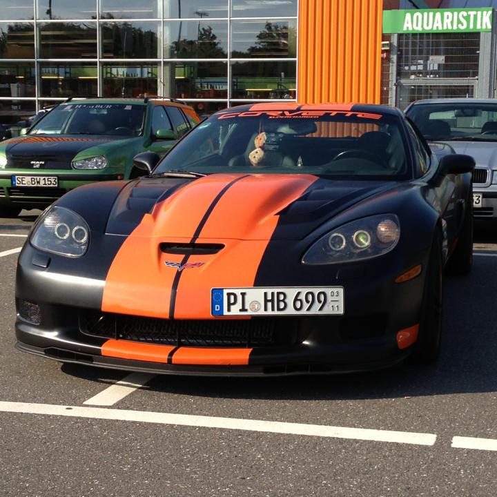

Hast du die Ölkühler an an den Seiten verbaut oder noch Original vorne?
Ich hatte die so.
Ich hatte die so.
- 543410_579700945405831_770698602_n.jpg (88.07 KiB) 7708-mal betrachtet

Hallo Rocky00748.
Hab eine C6 Grand Sport.
Die Kühler sind alle im bzw. unter dem Auto verbaut.
Die Nebelscheinwerfer sind noch an Ort und Stelle.
Ich denke die normale C6 hat nur 2 Kühler ?!
Der kleine Ölkühler für das Automatik-Getriebe ist bestimmt nur optional, und nicht Bestandteil des Kompressor-Kits.
