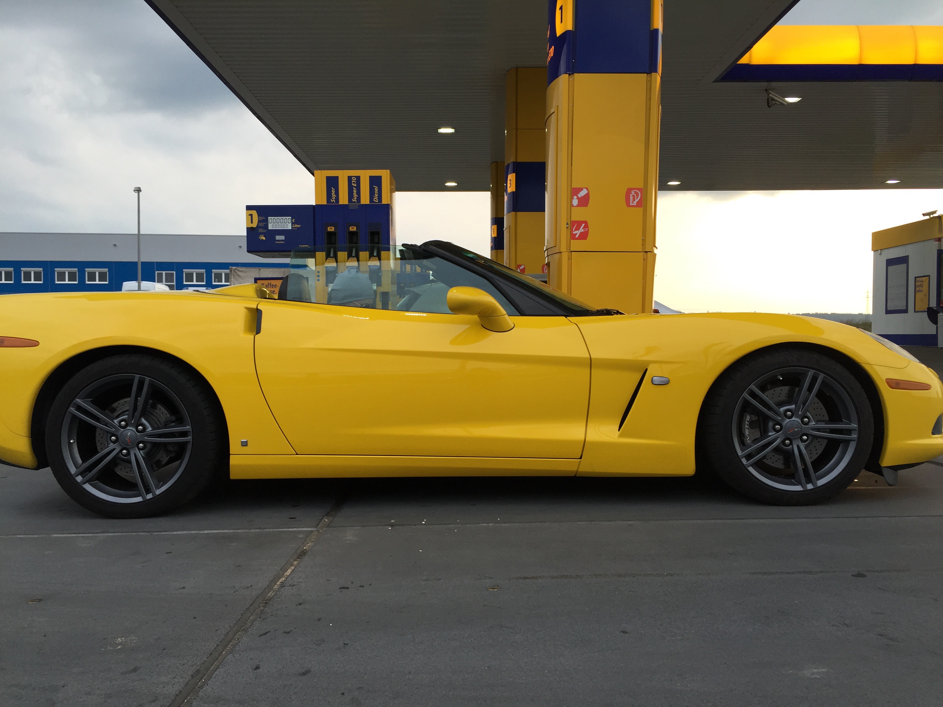

So schaut es bei mir seit 2006 aus, ohne irgendwas abzusägen etc. Von Kroymans, Essen ( Frank Szameitat ) so runtergedreht und eingestellt. Tiefer geht nimmer

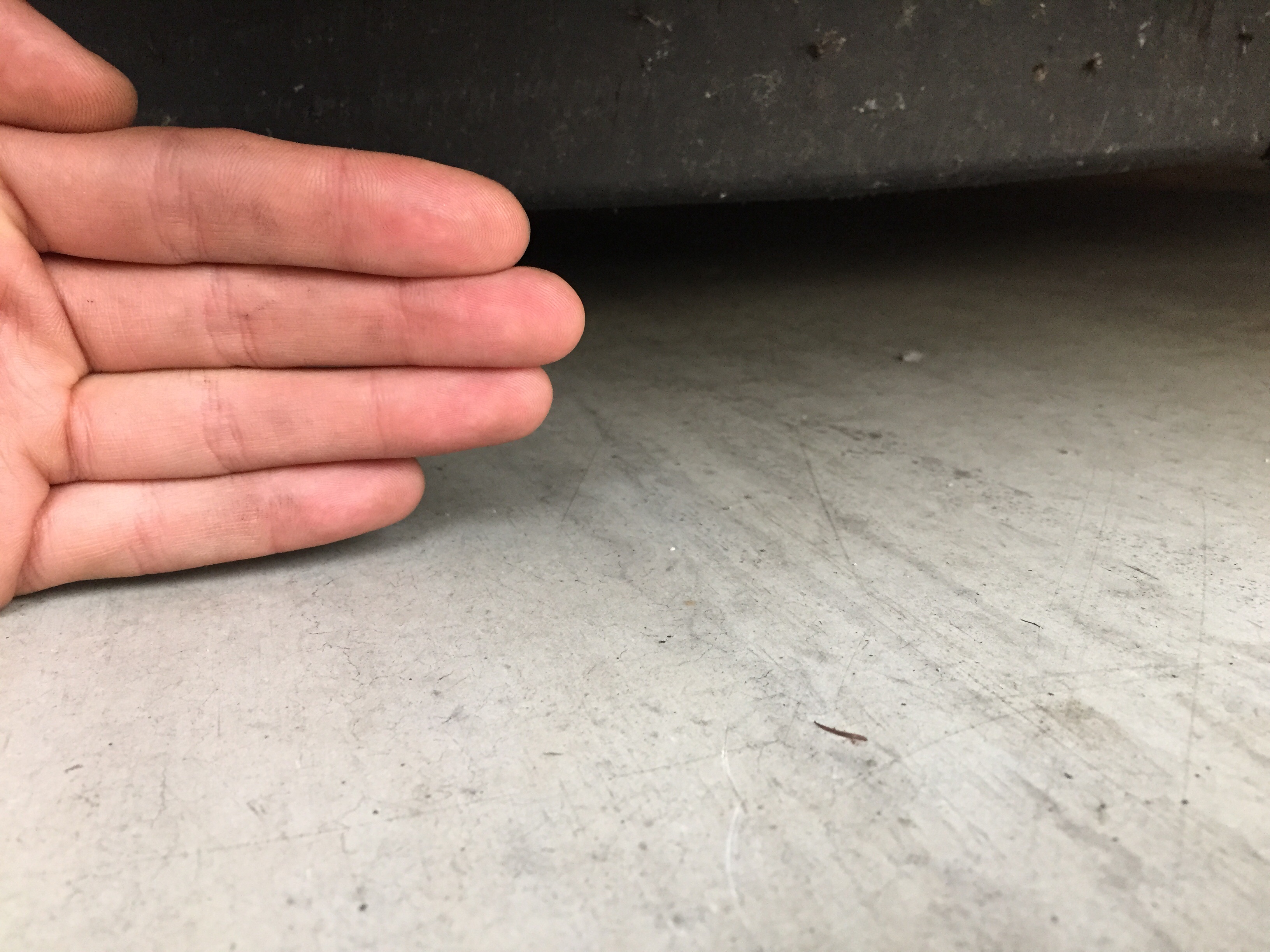

Re: C6 LS3: Probleme beim Tieferlegen
In ausgefedertem Zustand deutlich weniger...
In eingefedertertem Zustand die gleiche. Diese wird ja durch das Fahrzeuggewicht vorgegeben.
andree - Beiträge: 2051
andree hat geschrieben:In ausgefedertem Zustand deutlich weniger...
Ich glaub Heinz hatte das mal erklärt... gut fürs Fahrverhalten ist so tief demnach nicht.
