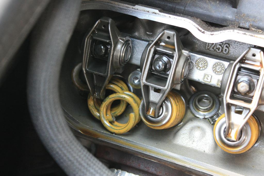

So sollte es nicht aussehen denke ich ;-)

... gebrochene LS6 Federn gibt's in den US Foren doch recht häufig wenn man da etwas durchklickt...
my 03 ls6 broke a spring, dropped the valve, ruined the head, put a hole in the piston, and cracked the cylinder. this happened on june 28th of last year, about 2 miles after i filled up with premimum at a country gas station. at first i thought they sold me water, but after about a mile i knew it was much worse, but it was way too late by then.

"ls6 valve springs broken"... mal ins google eingeben und sehr viele Beiträge tauchen auf - auch mit Fotos bevor jemand glaubt das sind Märchen...
Und wenn die LS6 Federn nun auch in LS2 und den ersten LS3 sind - dann ist es doch mal was zum Nachdenken...?
Meist war die Folge einer gebrochenen Feder ein Motorschaden
http://www.regalgs.org/topic/42821-brok ... waterpump/

Es gibt Reihenweise LS6 Fälle.
Ich kenne 4 Corvette Ls3 Fälle und einen Camaro.
KHH ist eine gebrochen und MIR! (40tkm)
Zum Glück im Leerlauf, so dass nichts weiter passiert ist, das Ventil noch weit genug oben hing! (Druckverlustmessung ist zum Glück top)
Die meisten Fälle verlaufen wohl glimpflich ohne Motorschaden, während der Garantiezeit, so dass der Kunde vielleicht auch gar nichts groß mitbekommt.
Vielleicht habt Ihr ja mehr Glück
Ich bin froh, dass ich den gelben Schrott los bin!
