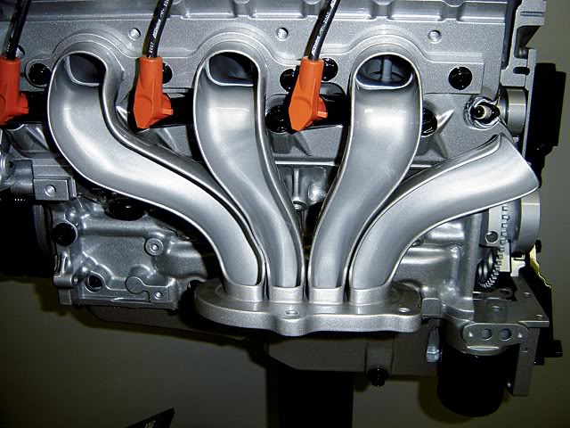

Besser als die originalen Krümmer sind die der LS7 auf jeden Fall, sind auch total anders aufgebaut (gab mal ein Foto von einem Schnittmodell im Netz)...
- LS7exhaustmanifoldcutaway.jpg (81.97 KiB) 3833-mal betrachtet
