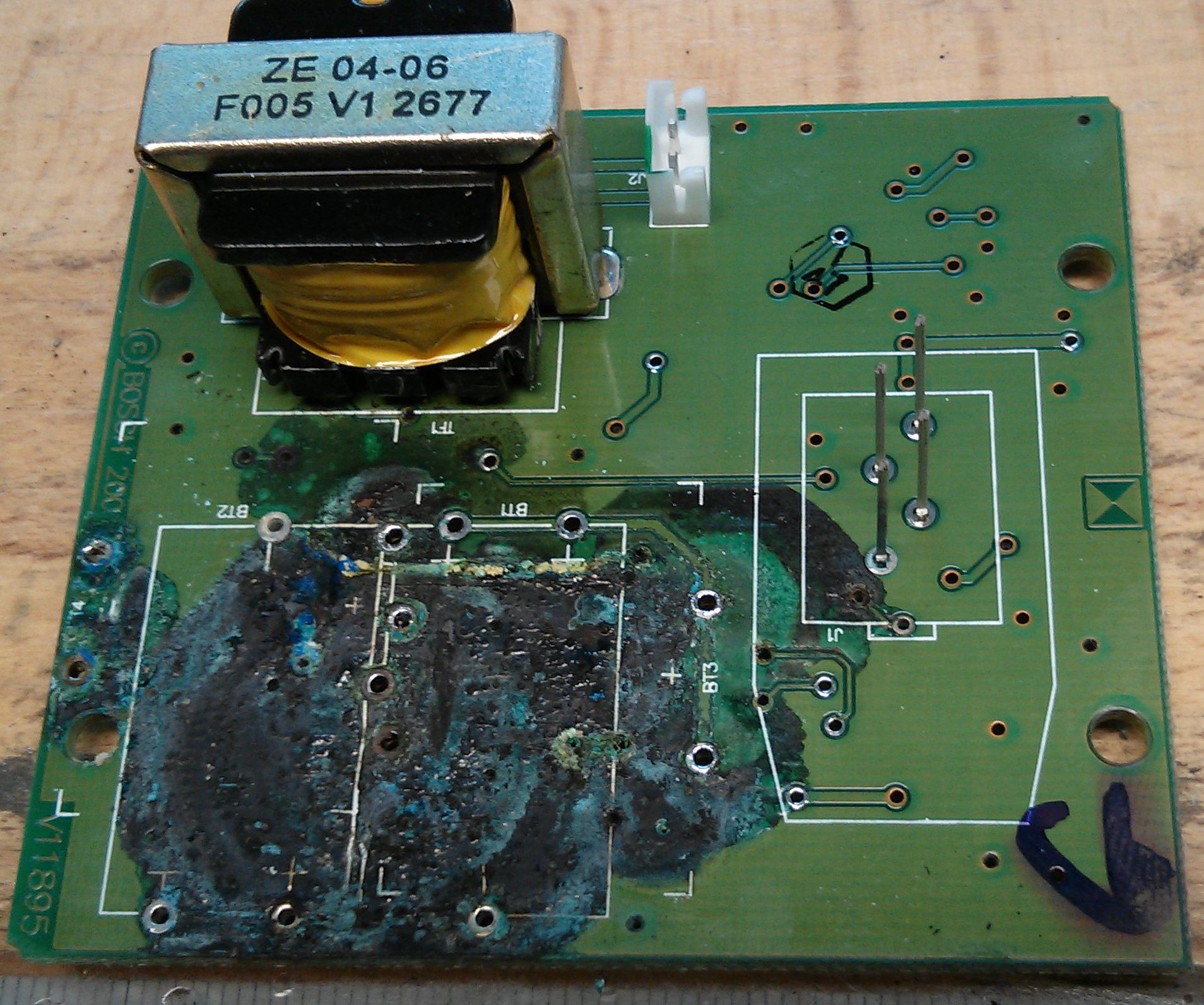

Die Platine hab ich inzwischen auch geprüft und scheint in Ordnung zu sein bis auf den Lötstopplack.

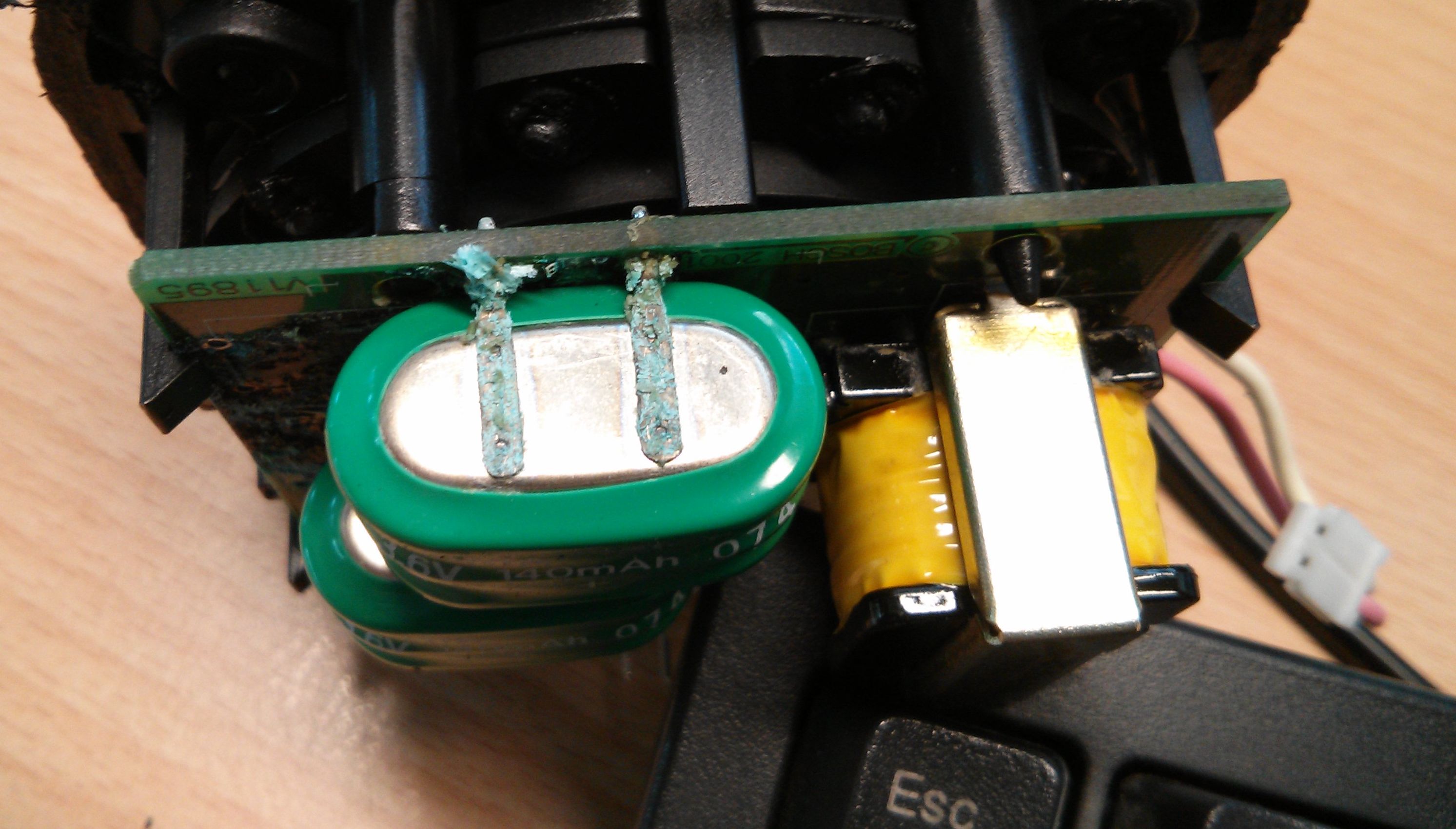

Dummerweise hab ich vergessen Fotos von der Platine mit den neuen Akkus zu machen bevor ich das ganze wieder verklebt hatte.
Die Akkus mit 4 Beinchen waren nicht zu bekommen, also hab ich welche mit drei beinen eingebaut. Dabei musste halt ein klein wenig improvisiert werden.
Ich musste auf der Seite mit dem einen Beinchen das besagte etwas kürzen und mit einem kleinen Draht zwei draus machen.
Alles wie gesagt kein Problem, da genügend Platz in dem Gehäuse der Sirene ist.

Wie man an meinem Beispiel gesehen hat kann es sein, daß die Akkus ausgelaufen sind und die Platine vom Siff aus den Akkus angegriffen wurde.
Ob die Sirene reparabel ist oder nicht kann ich natürlich erst nach dem Öffnen beurteilen. Bei mir sah die Platine übel aus, war aber dennoch in Ordnung. Ich habe alle betroffenen Leiterbahnen durchgemessen. Dies mache ich natürlich auch bei eueren Patienten.

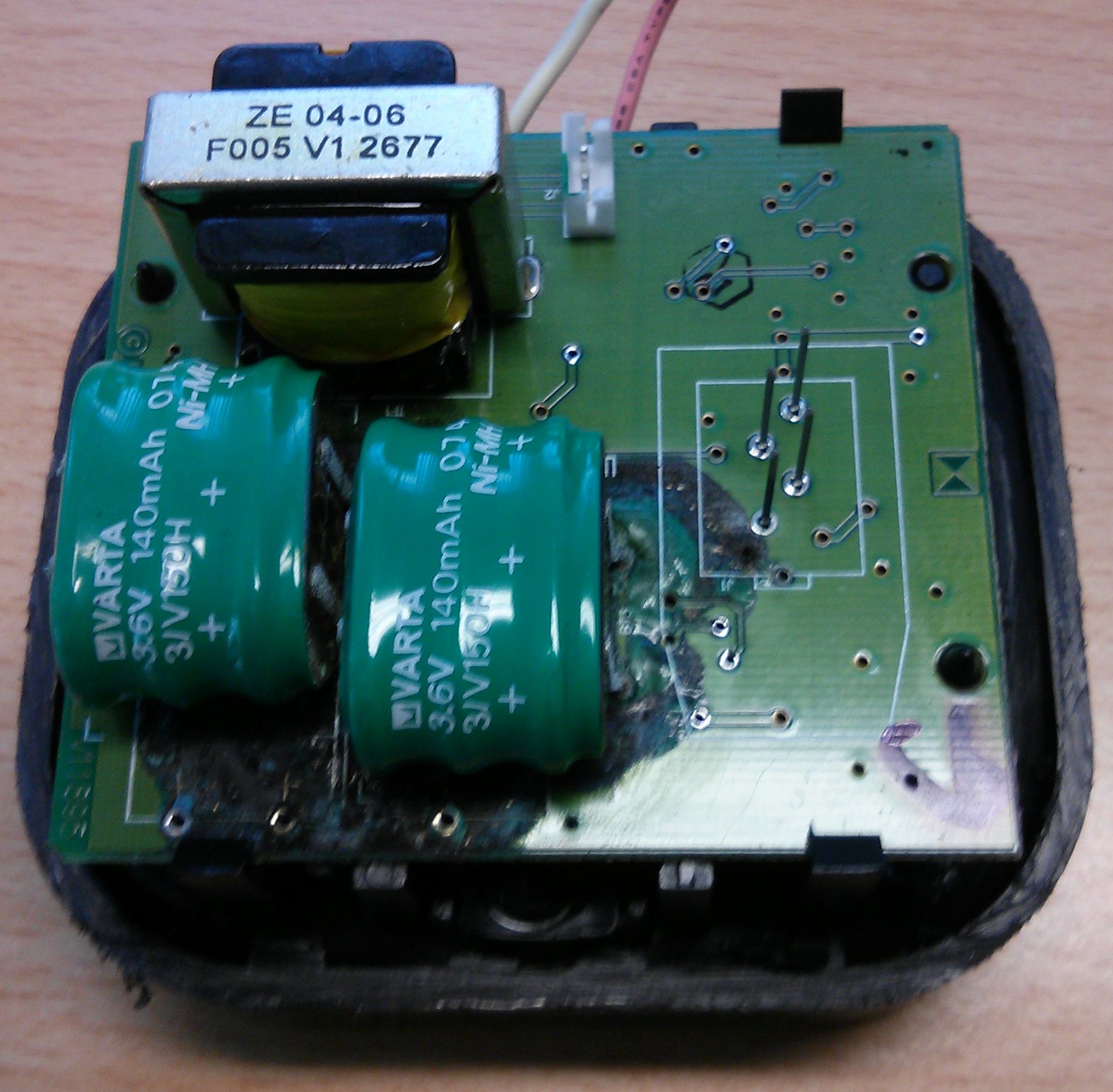

Ich habe einen weiteren Kandidat zur Reparatur erhalten.
Innen bot sich das gleiche Bild. Ausgelaufene Akkus, die die Platine versifft haben.
Die Platine hat es aber scheinbar überlebt, somit kommen neue Akkus rein.
Sieht so aus, als hätte das System.
Es wird also bewusst in Kauf genommen, daß man die Sirenen nach 7 oder 8 Jahren wegschmeißen muß, da sie ja eigentlich nicht öffenbar sind.
Bilder vom neuen Kandidat:
