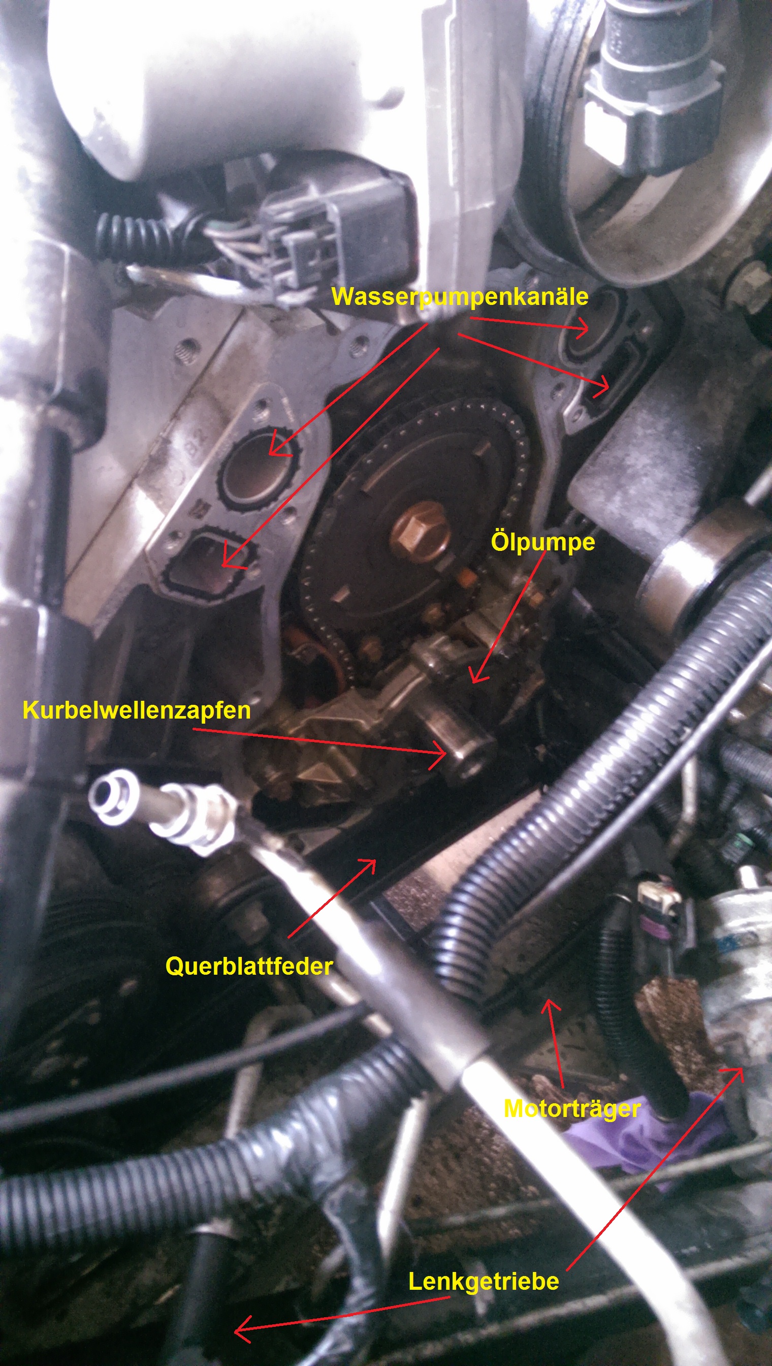

Stirndecken vom Motor weg
Ölansaugschlauchlösen
Ölpumpe ausbauen

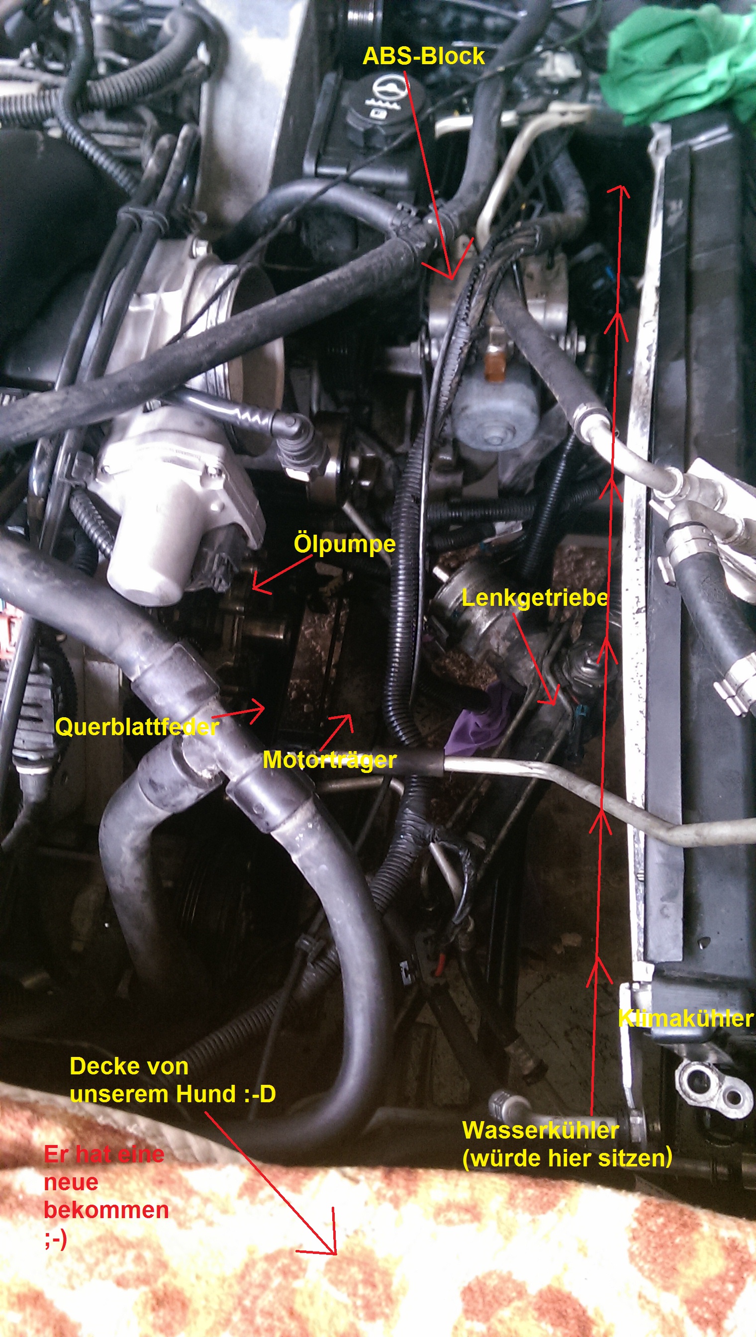

Das dumme ist nur Motorhalter und Querblattfeder sind im weg...erschwert alles ungemein, da die da sitzen wo man denn Platz braucht um am besten zu Schrauben
Das Lenkgetriebe ist sehr fummelig:

Gibt auch 3 Bilder wie es vorne zerlegt ausschaut...hab die aber auf dem anderen Handy

ja bilder hab ich klaum welche gemacht.....weil ich ständig dreckige flossen hatte und fertig werden wollte (hätte sonst sehr viel zeit am waschbecken verbracht)
Ölwanne muss nicht raus, da die Pumpe oberhalb sitzt und die Ölansaugleitung nur mit einer schraube fest is die mann auch mit montierter Ölwanne lösen kann.
Wenn die Ölwanne raus müsste, hätte die Blattfeder raus gemusst und noch viel mehr zerlegt werden müssen, sodass man das auto später vermessen lassen müsste.

Unten einfach die Ablasschraube aufmachen....erspart dir viel Sauerrei
das dumme ist nur--->über den wasserkühler läuft ein Klimaschlauch und da dieser aber ein rohr welcher fest angeschraubt ist brauchst ein klimagerät um die flüssigkeit abzusaugen (wenn du das nicht absaugst spritzt dir die soße mit druck entgegen.....is ne riesensauerei und das kältemittel ist nicht gerade gesundheitsfördernt
Wenn ichs noch richtig in erinnerung hab geht der kühler nur nach oben raus.....und das rohr von der klima sollte man nicht biegen oder so
Für die Klimaanlage brauchst zur Befüllung 500g Kältemittel--> steht aber auch auf dem grünen Aufkleber im motorraum auf der beifahrerseite
An meinem wasserkühler ist auf der beifahrerseite der kühler für das getriebe welcher in einem plastikgehäuse am kühler drann ist.
Der Kühler ist lose in dem plastikgehäuse!!!! er wird nur durch die beiden leitungen in position gehalten-----> ausbau kein problem
Einbau etwas fummelig:
der Kühler muss mit einem schraubenzieher nach oben gezogen werden bis die anschlüsse an den lochern des gehäuses sind..
dann erst den unteren schlauch ansetzen und diesen dann beschweren, das der ober anschluss gegen das gehäuse drückt (ich habe dazu eine große schraubzwinge an den unteren schlauch gehängt--->funktioniert super
da dere obere anschluss nun gegen das gehäuse gepresst wird, kann man ganz einfach die obere leitung ansetzen
Dann kühlflüssigkeit rein und das wars schon...
Achja....demontier die motorhaube---> der kühler lässst sich dann leichter ausbauen (brauchst ne 2. person
das einstellen der haube ist aber ein rießen Sch.....
bis da die spaltmaße wieder gepasst haben

hab noch 2 Bilder zum zeigen.... zu sehen ist die alte Ölpumpe (noch eingebaut) zum vergößern anklicken
