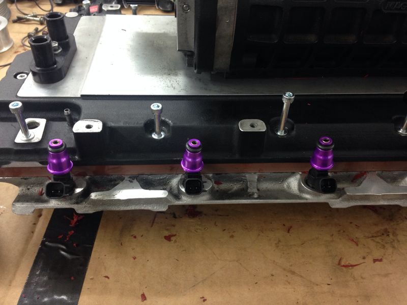

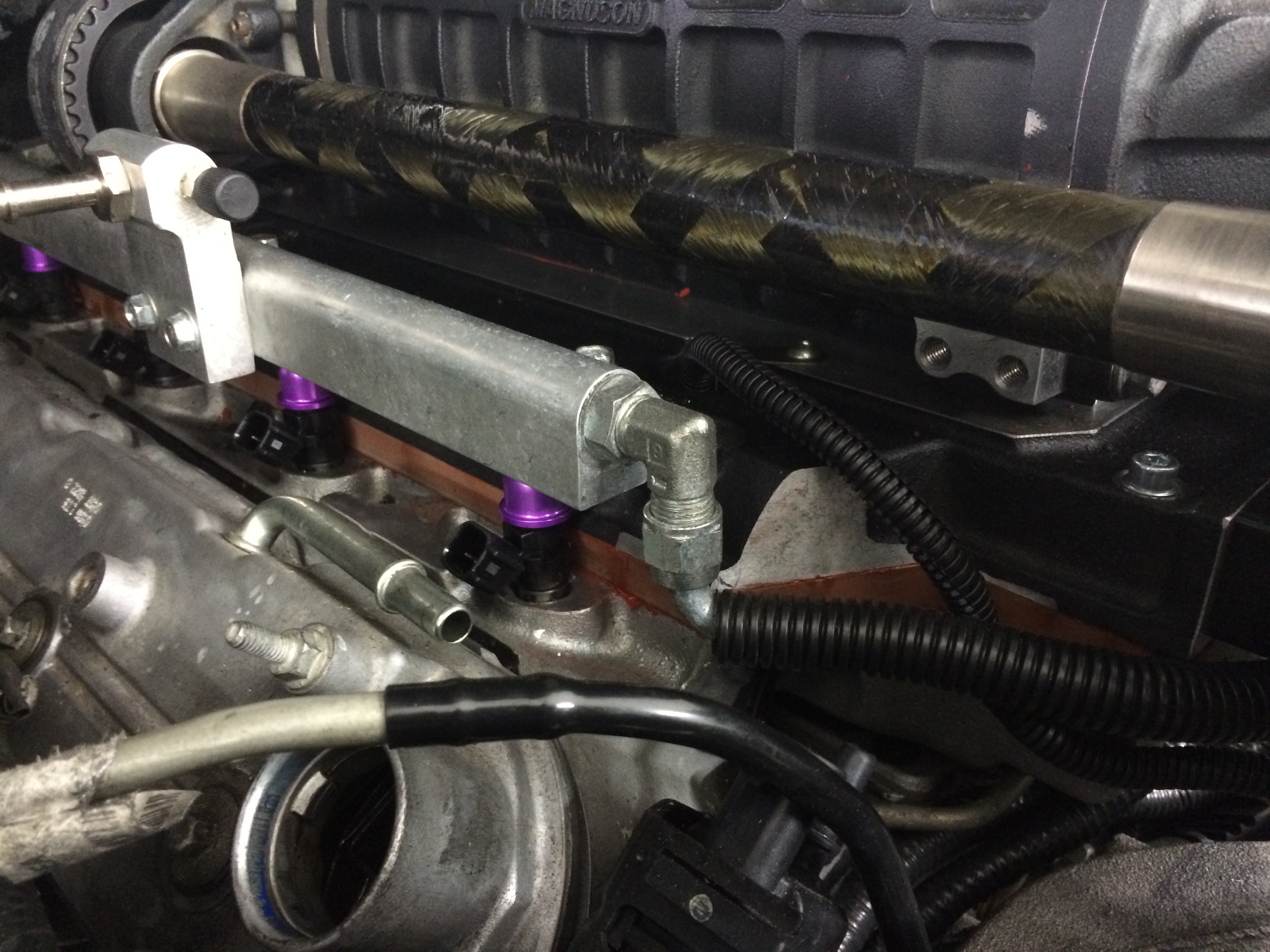

Der Spacer für den Magnuson kostet bei Ray 400$, die Kleinteile (Spacer für Injektoren und den Intercooler) gehen extra. Wer mit Ray direkt quatscht (ist ein netter Kerl) bekommt den vollen Service und auch nen akzeptabeln Preis für das komplette Kit.
Für die die Kohle übrig haben würde ich meine volle Empfehlung ausprechen - auch wenn mein Umbau noch nicht vollends von Erfolg gekrönt wurde...
Fakt ist jedoch:
Je höher der Ladedruck desto grösser auch der Nutzen des Spacers... bei 8psi nutzt er nur in der Form, dass er den Blower vom Motor isoliert - das heisst der Motor heizt den Blower nicht mehr auf.
Ab 13-14psi kommt noch die Tatsache hinzu, das der Magnuson (E-Force) "frei" durchatmen kann. Die Restriktion die das kleine Plenum dieser Blower mit sich bringt, wird quasi aufgehoben. Die Effizienz des Kompressors wird massiv erhöht, der Luftdurchfluss bleibt stabil und bricht nicht mehr ein. Heat-Soak ist kein Thema mehr - die IATs reduzieren sich MASSIV!
Fakt ist jedoch:

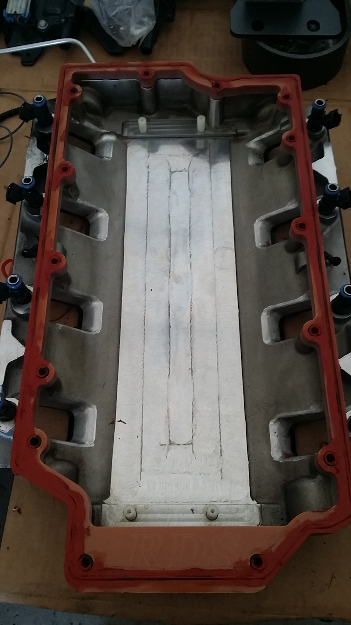

Der Spacer sollte aus einem Werkstoff bestehen, der kein so guter Wärmeleiter ist wie die meisten Aluminiumlegierungen um eine Wärmeabkopplung zu bekommen.
Phenolharz (Phenolic) oder ggf. andere Druck- und Wärmefeste Kunststoffe wären da aus meiner Sicht zweckmässiger. Nicht umsonst verwendet man bei Vergasermotoren bei thermischen Problemen des Vergasers immer noch die Phenolic-Spacer, vor allen Dingen bei Alu-Ansaugspinnen, denn die leiten eine große Menge Wärme vom Motor direkt in das Vergasergehäuse ab.

Und so soeht ein Phenolic Spacer dann unter einem TVS2300 aus:

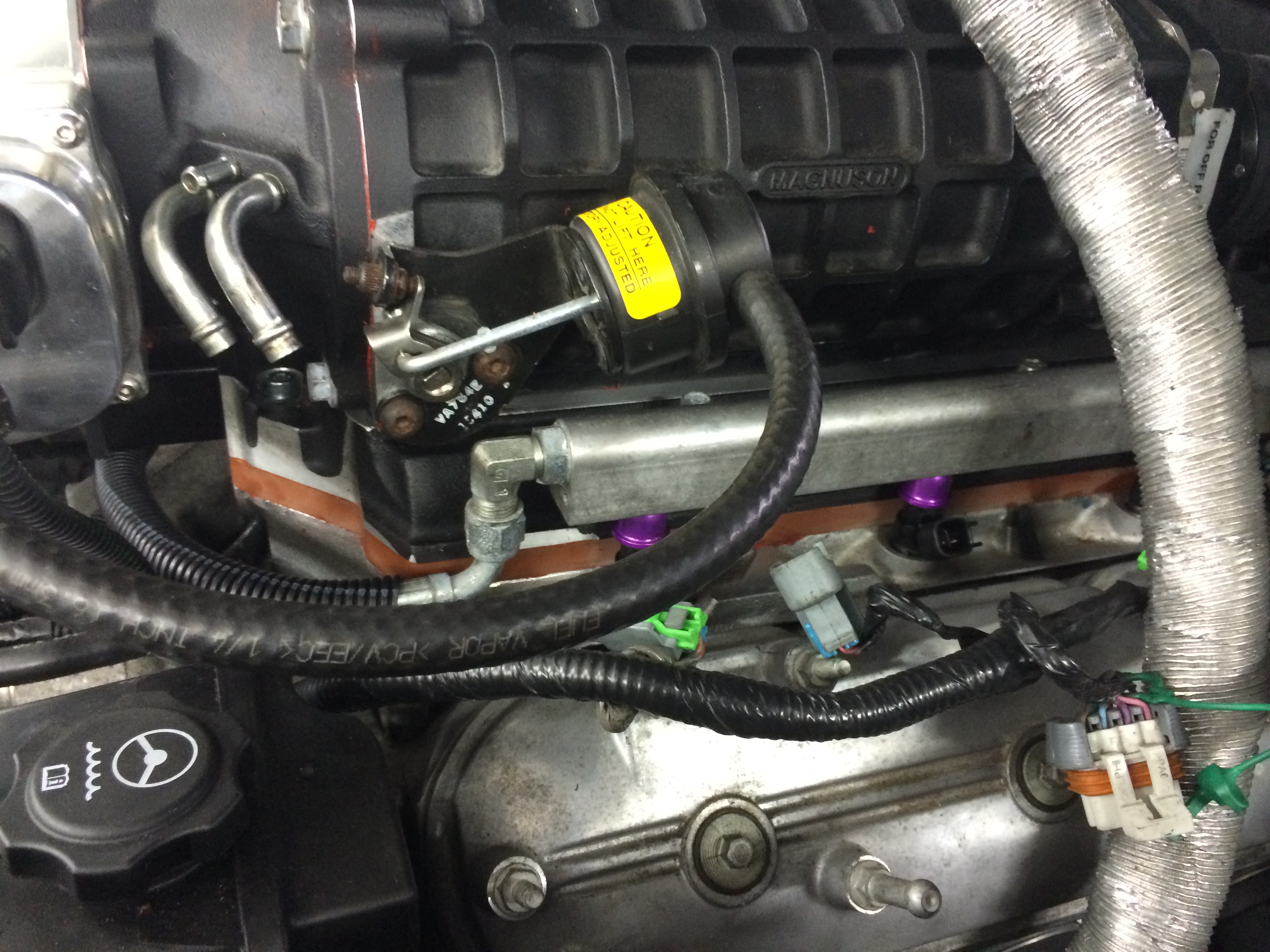

Der Spacer macht einen fantastischen Job!
In der vorerst letzten Ausbaustufe meines Motors sind es leider weniger PS geworden also noch im November letzen Jahres (von 745PS runter auf 721PS), dass hat aber wohl diverse Gründe (unter anderem sind jetzt wieder Kats drunter). Ich glaube nicht, dass der Spacer schuld hat an dem Leistungsverlust... einen genauen Grund kann ich aber leider auch (noch) nicht nennen....
Fakt ist jedoch: Die Ladelufttemps fallen mit dem Spacer massivst niedriger aus, als ohne...
Bei mehreren Vollgasfahrten im 4. Gang bis an den Limitier sind die Temps um ca. 30 Grad angestiegen - vorher lag der Anstieg gerne mal bei 60Grad... bei mittlerweile 15psi wohlgemerkt...
Der Blower und damit die Temperaturen fallen auch extrem schnell wieder ab, da der Blower sich nun kaum aufheizt und sehr schnell wieder abkühlt. Nach den Testfahrten auf der AB war der Blower meist nur nch handwarm... vorher konnte man ihn kaum anfassen!
Genaue Zahlen (Temps) liefer ich noch vie HP Tuner Logs nach!

Wie zuvor schon geschrieben ist es bei den Vergasermotoren eine gewisse thermische Entkopplung, denn gerade mit den Alu-Spinnen hat man da mit Dampfblasen zu kämpfen und die treten in der Schwimmerkammer auf; der Sprit kocht sozusagen darin. Das bekommt man mit dem Phenolic Spacer recht gut in den Griff.
Ich denke, selbst wenn Tiny Toasta den Ladedruck wieder erhöhen würde, sind die Ladelufttemperaturen dann niedriger. Wieviel es bringt und ob es ausreicht wird man probieren müssen.
