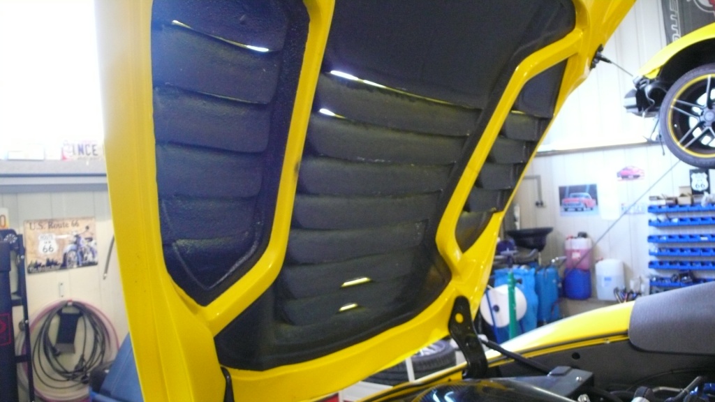

Re: Z06 Charger Betriebsmittel Temperaturen bei Vollgas
Da bin ich ja genau richtig
Seit drei Jahren experimentiere ich mit unterschiedlichen Fronten rum.
Eine sehr gut funktionierende war die von KKH, die hat im Bereich Kühlung gut funktioniert, aber leider auch Auftrieb produziert und sie sieht in weiß besch......... aus! In Schwarz dagegen, find ich die Klasse.
Das Thema Kühlung ist wirklich ein Brett, weil es viel zu viel unbekannte gibt, die entweder nur ein Windkanal ans Licht bringt, oder aber man arbeitet mit farbigen Rauchbomben, das haben wir gemacht. Ich stelle solche Videos nur sehr ungern ein, weil irgend wann sperren sie mich wirklich ein wegen dem ganzen Kram und ich hab echt keinen Bock auf Ärger.
Ich kann aber ein paar Bilder zeigen und mit Worten beschreiben, was wir irgend wo auf dem Balkan mal probiert haben
Also aus Mangel an Windkanälen bzw. aus Mangel an Knete um einen Windkanal zu bezahlen, haben wir folgendes gemacht. Wir haben zunächst in den Leitungen vom und zum Kompressor Messfühler mit kleinen digital Anzeigen (vorne übereinander auf die Haube geklebt) montiert, darauf konnten wir beobachten und ablesen was sich in der jeweiligen Leitung gerade tut (oder nicht)?!
Das gleiche vor den LLK und dahinter im Abzug. Dann haben wir GoPros an der Frontschürze montiert, eine welche den von vorne filmt und eine welche den seitlichen Ausgang und das VR filmt. Später noch welche im Motorraum und unterm Auto und final noch eine auf dem Dach zu beobachten, was mit einer geschlitzten Haube passiert und ob und wie unsere Hauben Halter arbeiten?
Dann habe ich mir im Wald einen handelsüblichen Stock abgesägt, welcher vorne ein Y hatte, damit das Ganze nicht komplett nach Bastelstunde aussieht, haben wir den Stock in Alufolie eingewickelt. In der Gabel haben wir dann farbliche Rauchbomben aus Serbien mit einem Fernzünder angebracht, diese rauchen (nach dem Auslösen) ca. 15Sek. ziemlich stark vor sich hin, die GoPros liefern die nötigen Bilder, wohn der Rauch zieht und was alles angeströmt wird.
Um alle im Detail hier niederzuschreiben, bräuchte ich bei meinem Tipptempo 2-3 Wochen (oder so) darum schreibe ich jetzt mal soviel wie geht und dann gibt es sicher fragen, die ich beantworten kann.
Auf jeden Fall kommen hochinteressante Dinge zum Vorschein. Ich weise aber bewusst darauf hin, das wir uns zwar viel Mühe gemacht haben und viel verwertbare Daten dabei heraus gekommen sind, trotzdem muss nicht alles richtig sein!
Unsere geschlitzte Haube ist bis auf die zwei Schlitze vor der Scheibe, keinen Cent wert, bzw.sie funktioniert sehr gut, macht aber nur Sinn wenn der Unterboden geschlossen ist, aber selbst dann steht der Kühler verkehrt herum drin, die luft quält sich da hoch. Schlitze hinten (den gleichen Effekt haben auch unsere HH) helfen in erster Linie den Nebenaggregaten und eventuell ein klein wenig dem Kühlwasser.
Ist der Unterboden offen, ist eine geschlitzte Haube eher von Nachteil, weil die Luft praktisch hin und her will, mal geht es und im nächsten Moment geht es dann wieder gar nicht. Zur Seite abführen ist von mehreren Faktoren abhängig, am meisten von dem kleinen Gurney vor der Öffnung! Hier kann es sogar passieren, das Luft in den Schacht reingezogen wird
Außerdem macht es Sinn, einen Teil der Luft ins Radhaus zu blasen, weil die zum größten Teil durch die Felge abgeführt wird und das kommt dann wiederum der Bremse zu gute. Einfach die Nebellampen rausnehmen und nicht verschachtelte Kühler dahinter montieren, verschlechtert das Ergebnis. Je schneller man fährt umso mehr wird die Luft um die Ecken wo die NL sitzen herum gedrückt, es ist fast so, als würde man da zwei Unsichtbare Regenschirme aufspannen, welche die Luft weit ums Auto herum drücken und wie gesagt, je schneller man fährt umso größer wird der Ballon.
Hier mal ein paar Fotos, von unsere kleinen Bastelstunde ;-)
Es gilt Kühler helfen natürlich, müssen aber perfekt angeströmt werden, sie müssen mindestens genauso gut ausblasen können, bei LLK muss akribisch auf die Fliesgeschwindigkeit des Wasser geachtet werden, das haben wir letztes WE beim TGP extrem schmerzlich erfahren müssen, Wasser was zu schnell fliest, kann( Oder will) keine Temperatur aufnehmen, dann kommt es in den oberen LLK zu Hitzestau, folge die Kühler platzen und wenn man dann das Glück hat, das der Geiger welche dabei hat und die auch noch abdrückt, kann man zwar fahren, aber mit 78C° LL fehlen ca. 80-100PS, das ist aber nur ein Teil des Problems, ein anderes entsteht dann automatisch auch noch!
Trotz der Erfahrung, passiert mir so ein Fehler, den haben wir uns selbst ausgedacht und leider komplett falsch gedacht und wurden bitter dafür bestraft. Die fünfte Front, funktioniert trotzdem von allen am besten, nicht nur das die Kühlleistung jetzt passt, sie scheint Aerodynamisch auch am besten zu funktionieren. Es fahren aktuell 4 Autos damit drum und alle berichten von hohen Geschwindigkeiten. Gemessen hab ich das ncoh nicht, wird aber sobald hier mal besseres Wetter herrscht nachgeholt. Wir haben direkt nach dem TGP unseren Fehler wieder aus dem Auto genommen und ich warte wie gesagt nur auf besseres Wetter.
Ich suche mal die Videos von den Rauch Test´s und schneide ein paar Screenshot´s raus.
