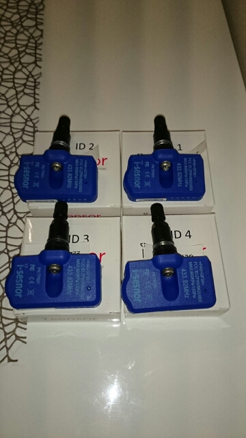

So, hab mir 4 neue gekauft ;-)
Bin gespannt ob alles glatt läuft beim Programmieren.
Wo bekommt man einen kleinen Drehmomentschlüssel für 2,2 und 4 NM her?
Danke
Peter
Danke
Peter
