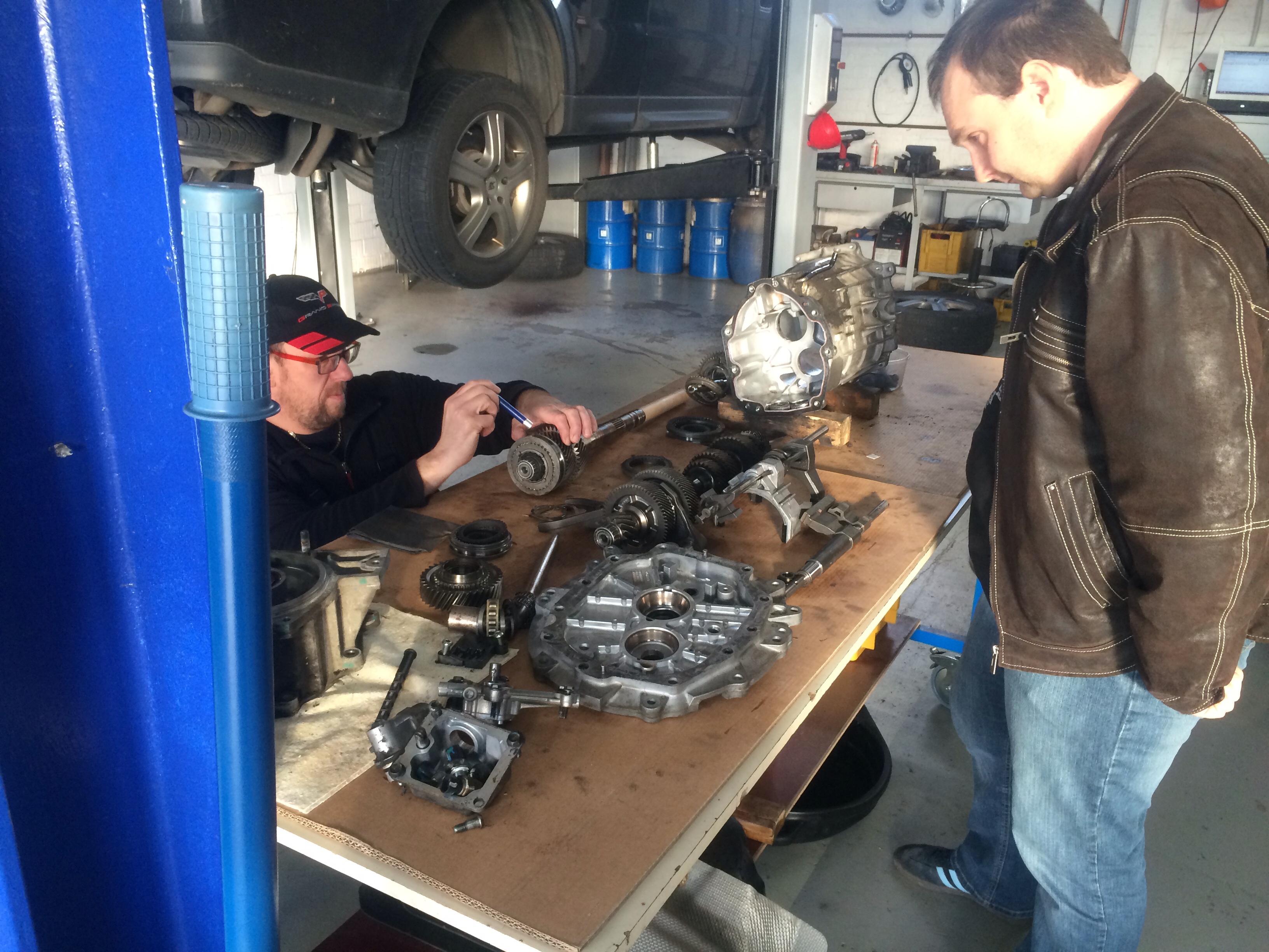

Exakt, ich dachte auch es ist nicht so schlimm, da nur gelegentlich mal der 2. Gang nicht rein will und das nur bei kaltem Getriebe.
Nun wirds ein neues...
Nach dem ich die Bilder von meinem Getriebe gesehen habe und Frank mir diese noch genauer erläutert hat blieb mir auch erstmal die Spucke weg.
Also, schon bei den ersten Anzeichen handeln, so kann man die Kosten noch einigermaßen in Grenzen halten.

Das eigentliche Hauptproblem sind die unterdimensionierten Sychronringe. Die Verschleißgrenzen sind schnell erreicht und dann werden, falls nicht sofort gehandelt wird, weitere Teile in Mitleidenschaft gezogen. Und die Sychronringe wurden wesentlich verbessert im T6060 Getriebe.
Bei deinem Getriebe wurde ja anscheinend schon eine Reparatur unternommen oder zumindest mal reingeschaut. Von daher weiß auch niemand was vorher noch alles dem Getriebe zugemutet wurde.

So heute Daniel bei frank getroffen und fach gesimmpelt über das alte Getriebe ....... Danke frank für alle Erklärungen dazu ![bb [smilie=bb.gif]](./images/smilies/bb.gif)
