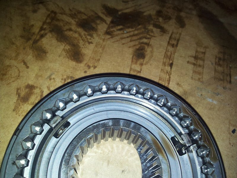

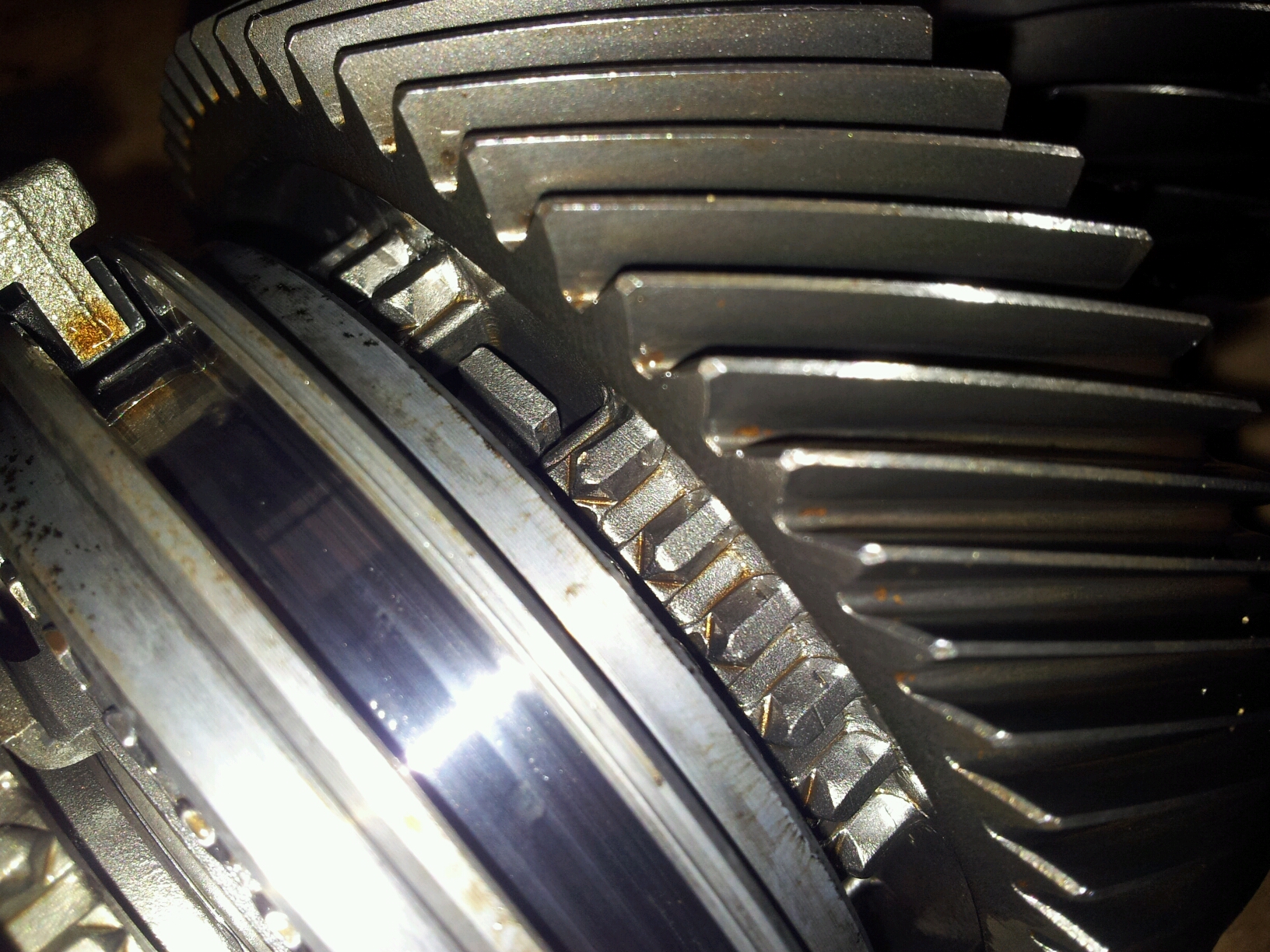

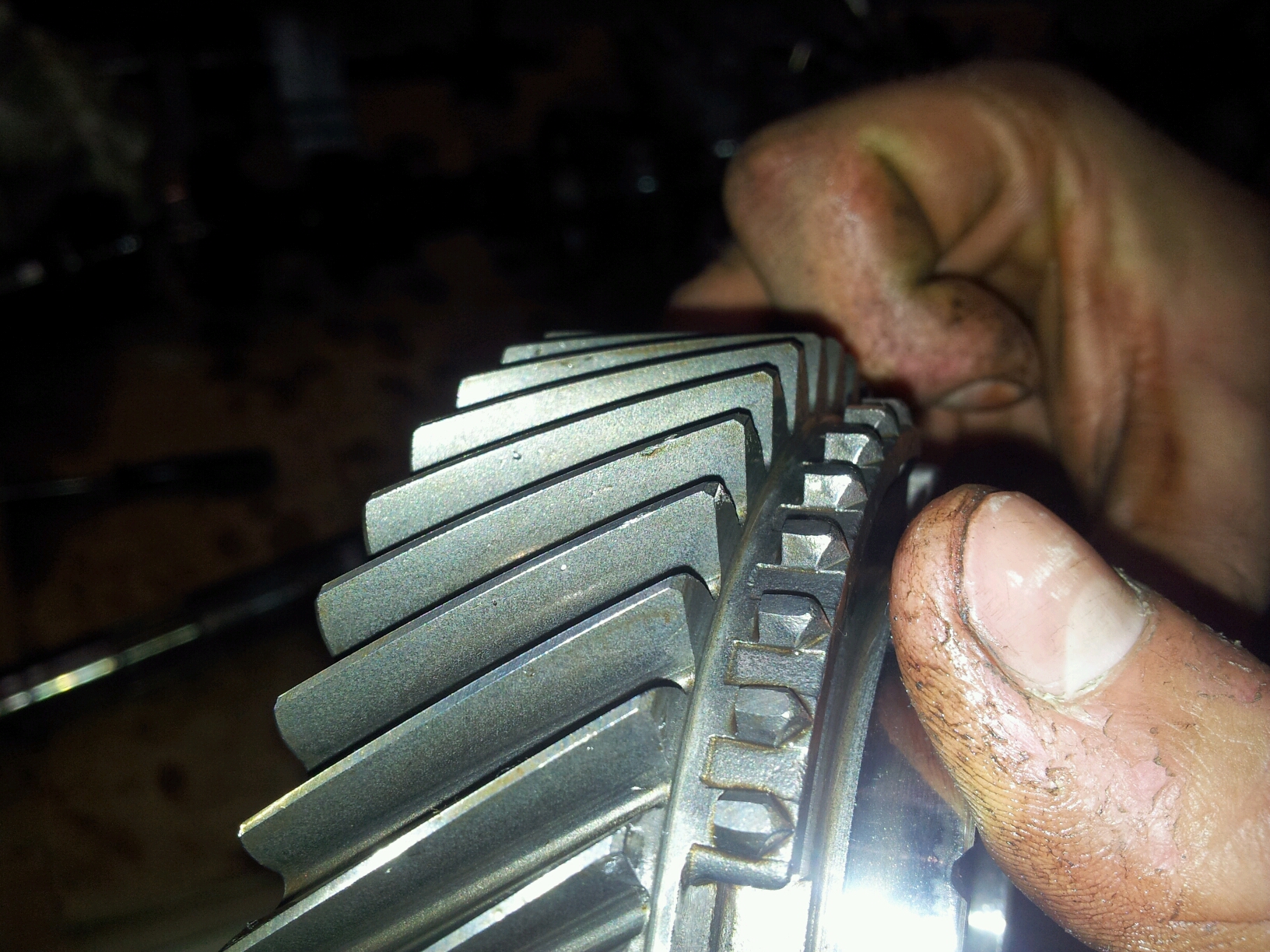

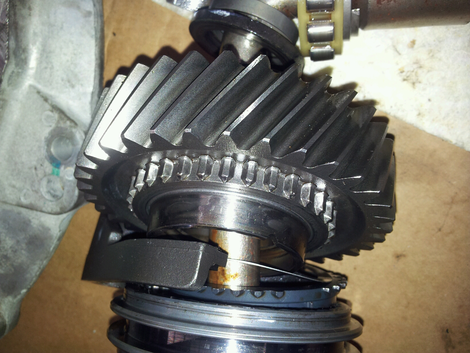

Das müsste gemacht werden:
Rückwärtsgang : Zahnrad , Synchronring und Synchronkörper.
Gang 1.– 2. : 2.Gangrad, Synchronringe und Synchronkörper.
Gang 5. : Zahnrad und Synchronringe.
Neues Getriebe kostet aktuell 3906,11 € + Mwst
Hier Bilder:

So, gerade eben mit Frank telefoniert und vielleicht auch für andere Betroffene wichtige Infos bekommen:
Wie man ja weiß unterscheiden sich die LS2 und LS3-Getriebe vom Gehäuse und der Welle her aber die Innereien haben bei beiden Getrieben die selben Teilenummern, was bedeutet, daß bei einem neuen LS2-Getriebe die Innereien die gleichen sind wie die vom aktuellen LS3-Getriebe.
Somit ist ein neues LS2-Getriebe genauso langlebig wie die Getriebe vom LS3.
Ich habe mich somit für ein komplettes neues Getriebe entschieden. So ist alles da drin neu und ich habe noch Garantie aufs Getriebe.
