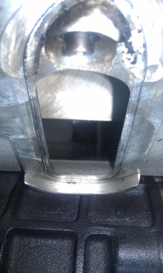

beim Maggie bringt der Spacer viel weil dort die Luft von oben nach unten durch den zentral plazierten Intercooler gedrückt wird und zwischen Intercooler zum Boden der Ansaugspinne nur etwa 8-10mm Luft hat, sprich voll frontal 90 Grad gegen den Boden knallt und gezwungen wird nach links und rechts auszuweichen etwas wieder hoch und ums Eck in die Köpfe rein. Strömungstechnisch der absolute Supergau, hier vergrössert der Spacer den Abstand um weitere 12mm was immens hilft. Hitzetechnisch bringt der nur in US Magazinen was.
so sieht das beim serien Maggie aus, der Alublock im Bild ist der Intercooler unterm Lader.........schwachsinnig hoch 3!
und so sieht es mit Spacer aus, braucht wohl keine weitere Erklärung denk ich
Wenn sie 10 Grad verringern was hat man dadurch gewonnen, anstelle 75 Grad hat das Gehäuse nur mehr 65 Grad und dann was genau soll da richtig messbar was bringen?

Vielen Dank Heinz für die Erläuterung mit den Bildern.
Klar die 10 Grad welche die Spacer beim Edelbrock evtl. bringen sind wohl im Fahrbetrieb nicht zu spüren.
