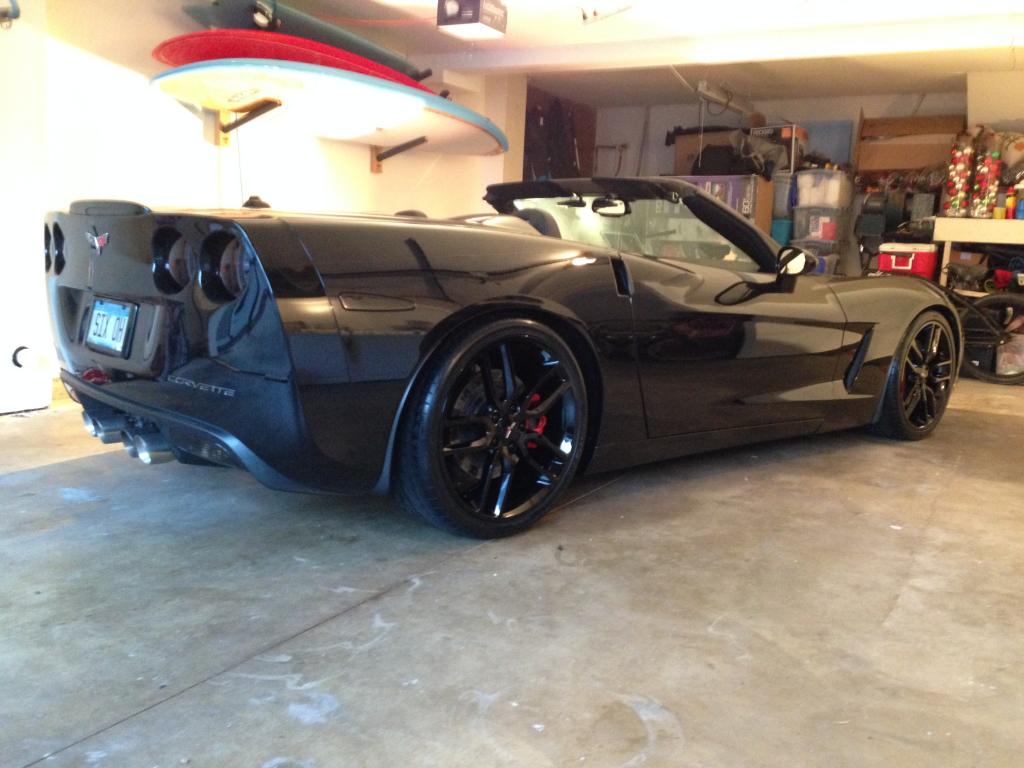

Laut US Forum keine Probleme
http://www.corvetteforum.com/forums/c6- ... my-c6.html
Und es sieht echt Hammer aus!
Schwarze Z51 C7 Räder stehen auf meiner Wunschliste - normal müssten unsere EU Sensoren rein und die Geschichte müsste problemlos funktionieren...
Die Optik finde ich schonmal sehr fein!
Wheel specs for the base cars are identical. No reason why the 19/20 Z51 C7 package shouldn't fit nicely onto a C6 coupe.. Won't work on a GS or Z obviously.
