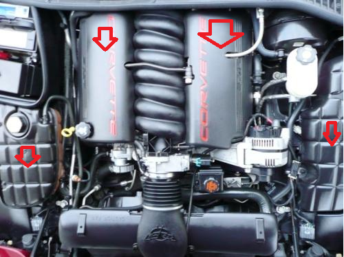

Welche Teile genau möchtest denn veredelt haben, mal bitte kurz auflisten...
Re: Ansaugtrakt C6
Ich meinte Carbonoptik... Bloß kein Chrom
Wischwasser- und Kühlwasserbehälter
Motorabdeckungen LS1
Das restliche Geraffel ist ja leider nicht so aufgeräumt wie bei der C6...
Eilt jetzt aber auch nicht.

frame77 hat geschrieben:Ich meinte Carbonoptik... Bloß kein Chrom![]()
Gut das du kein Chrom willst,gibts nämlich im Wassertransferdruck nicht.
Ich liste dir Preise mal gesondert auf, ich würde allerdings die Kühleblende und das Lustansaugrohr dann auch noch bearbeiten.
Kühlerblende 110,-€
Luftansaugrohr 65,-€
Pro Ventildeckel mit einlackieren des Schriftzugs von Hand 140,-€
Kühlwasserausgleichsbehälter 85,-€
Wischwasserbehälter 160,-€
Alle Preise inkl. MwSt.
Folgende Arbeiten sind in diesen Preisen enthalten:
In diesem Preis sind dann folgende Arbeiten enthalten:
Teile schleifen und reinigen, lackieren mit speziellem Haftgrund und Grundton, beschichten mit gewünschtem Design, vier Schichten hochkratzfesten Klarlack.
Hierfür werden die Teile nach dem aushärten der zweiten Klarlackschicht alle nochmal von Hand angeschliffen und mit zwei weiteren Klarlackschichten versiegelt, zu guter Letzt folgt noch ein Finish.
Durch den mehrschichtigen Klarlackaufbau werden kleinere Unebenheiten in vielen Kunststoffteilen fast alle vollständig ausgeglichen, man erhält eine sehr hochwertige und belastbare Oberfläche die zudem noch eine sehr große Tiefenwirkung auf weißt.
Wenn noch Fragen sein sollten oder Ihr eine telefonische Beratung wünschen könnt ihr mich auch gerne unter einer der unten stehenden Telefonnummern anrufen.
Mehr Bilder gibts dann noch hier http://www.corvette-germany.de/forum/vi ... =15&t=1291
