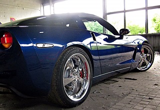

Hallo Gemeinde,
ist es möglich, mit der passenden Bereifung, die Z06 Felgen 18"/19" auf der C6 2005 zu fahren?
danke
danke
- Z06.JPG (16.48 KiB) 3286-mal betrachtet
Gruss Sebastian

habe derzeit eine 11x20" ET72 drauf mit 325/30, ist sehr knapp aber habe es vom TüV abgenommen bekommen.
Liegt es vielleicht an der ET?
- FullSizeRender.jpg (35.52 KiB) 3273-mal betrachtet
