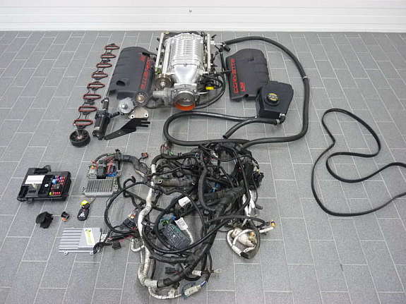

Hallo Kevin!
Schau mal im http://www.willhaben.at den Code 94658266 an!
http://www.willhaben.at/iad/kaufen-und-verkaufen/kfz-zubehoer-motorradteile/corvette-c6-magnusen-kompressorkit-2005-2007-fuer-ls-2-motor-94658266?adId=94658266
Ein guter Freund, Rene, hat das Set in seiner Garage liegen, hätte in seine LS2 eingebaut werden sollen, aber die Firma, die das erledigen sollte (eigentlich ganz bekannt in der Szene), hat den Wagen 4 Monate stehen gehabt und Rene immer nur vertröstet, bis wir dann einfach hingefahren sind und siehe da - C6 völlig dreckig im Freien gestanden und Kompressor Kit immer noch in der Schachtel so wie Rene das Kit hingebracht haben. Wir haben dann C6 + Kompressor wieder mitgenommen und seit dem hat Rene keine Lust mehr auf so eine Enttäuschung...
Vielleicht ist das Kit ja was für dich wenn du einen guten Mechaniker hast, der das Set verbaut?
Peter
Peter
