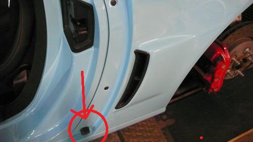

Hallo Freunde,
erreiche den lieben Werner gerade nicht, um ihn zu fragen ob er das Teil auf Lager hat und wie das bezeichnet wird.
Einige C6en haben es, andere wiederum nicht. Meine hat es nicht und mich würde interessieren, für was es gut ist.
Satter Klang beim Tür schließen? Abstandhalter?
Auf dem Foto hab ich es markiert:
Cheers, René

Das hat Frank von der Servicebox bei mir rein gemacht.
Das ist ein Abstandshalter, der die untere Türkante ein klein wenig nach Außen drückt, damit die Tür eben mit dem hinteren Kotflügel ist und keine Steinchen die Kante hinter der Tür sandstrahlen.

ab Mod. 2007 Serienmäßig verbaut [smilie=smile3.gif]

Hab ich auf bei frank verbauen lassen , kostet nicht viel
