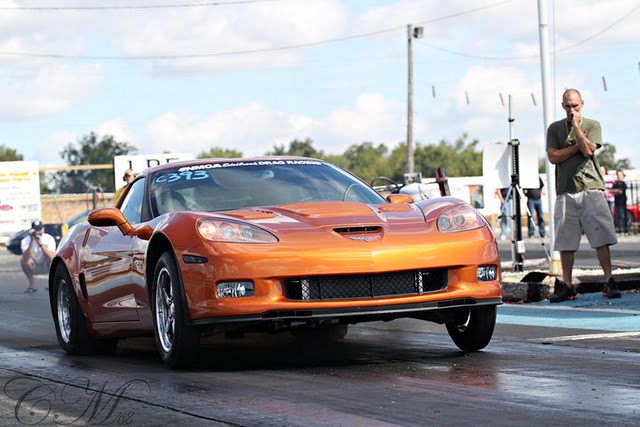

So sah das damals aus
, zum Vergleich direkt dahinter Hajo's Auto mit Gewindefahrwerk
Für mich sieht das so aus, dass Thomas am Kurvenausgang bereits mit dem Fuß auf dem Gas steht und Hajo in der Kurve "noch" nicht.
Druck auf dem Flügel bei Geschwindigkeiten um die 100 km/h direkt am Kurvenausgang, drücken die MDS Dämpfer nicht so runter...
Bei Siggis weißen ZR 1 mit dem Schraubfahrwerk von Pfadt (was für mich eines der besten ist) sieht das ganz ähnlich aus, wenn er am Kurvenausgang beschleunigt, auch ohne Flügel. Nicht anders bei der Geiger Corvette, die ja auch ein Schraubfahrwerk von Padt hat oder hatte.
Bei Fahrzeugen oberhalb der 700 PS Klasse mit dem entsprechenden Grip ist das wohl die Regel.........s.u.

- Corvette ohne Flügel und mit Schraubfahrwerk hebt ab.jpg (68.5 KiB) 14112-mal betrachtet
