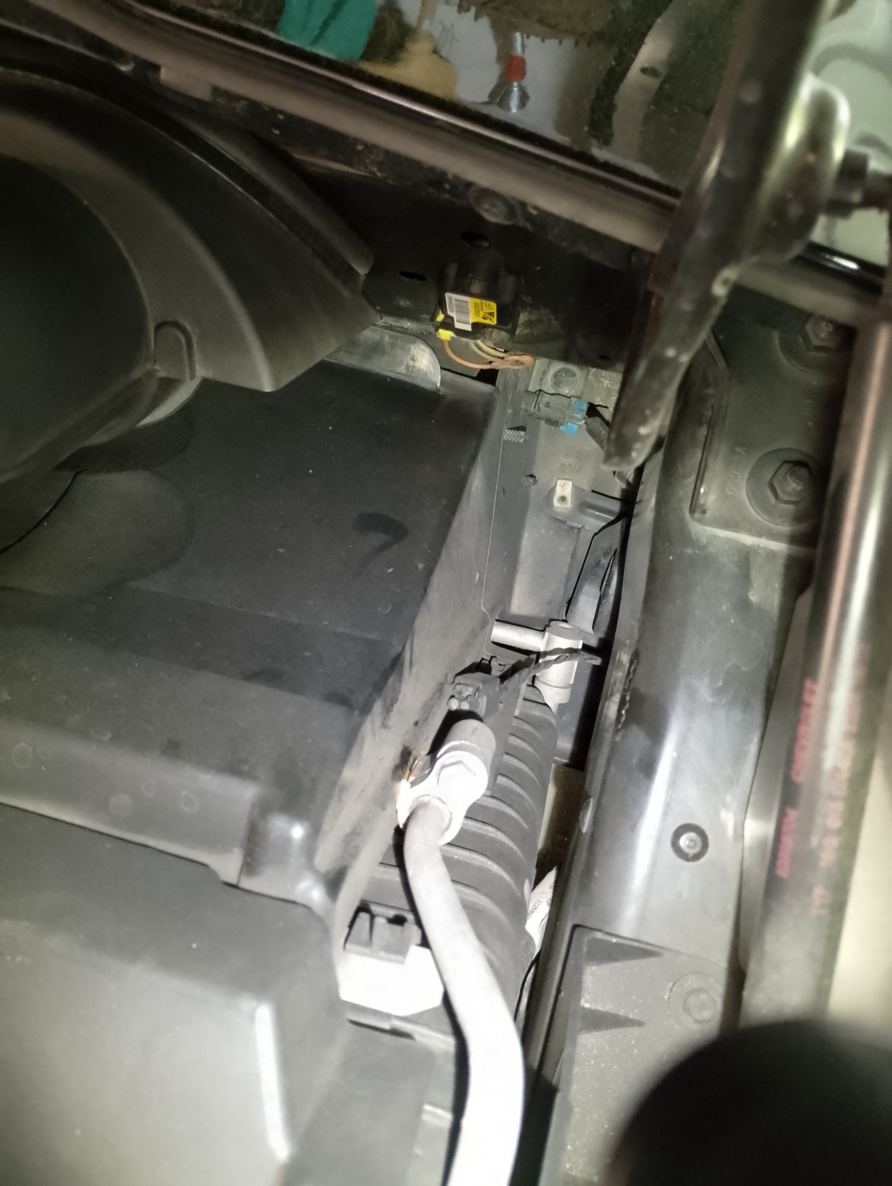

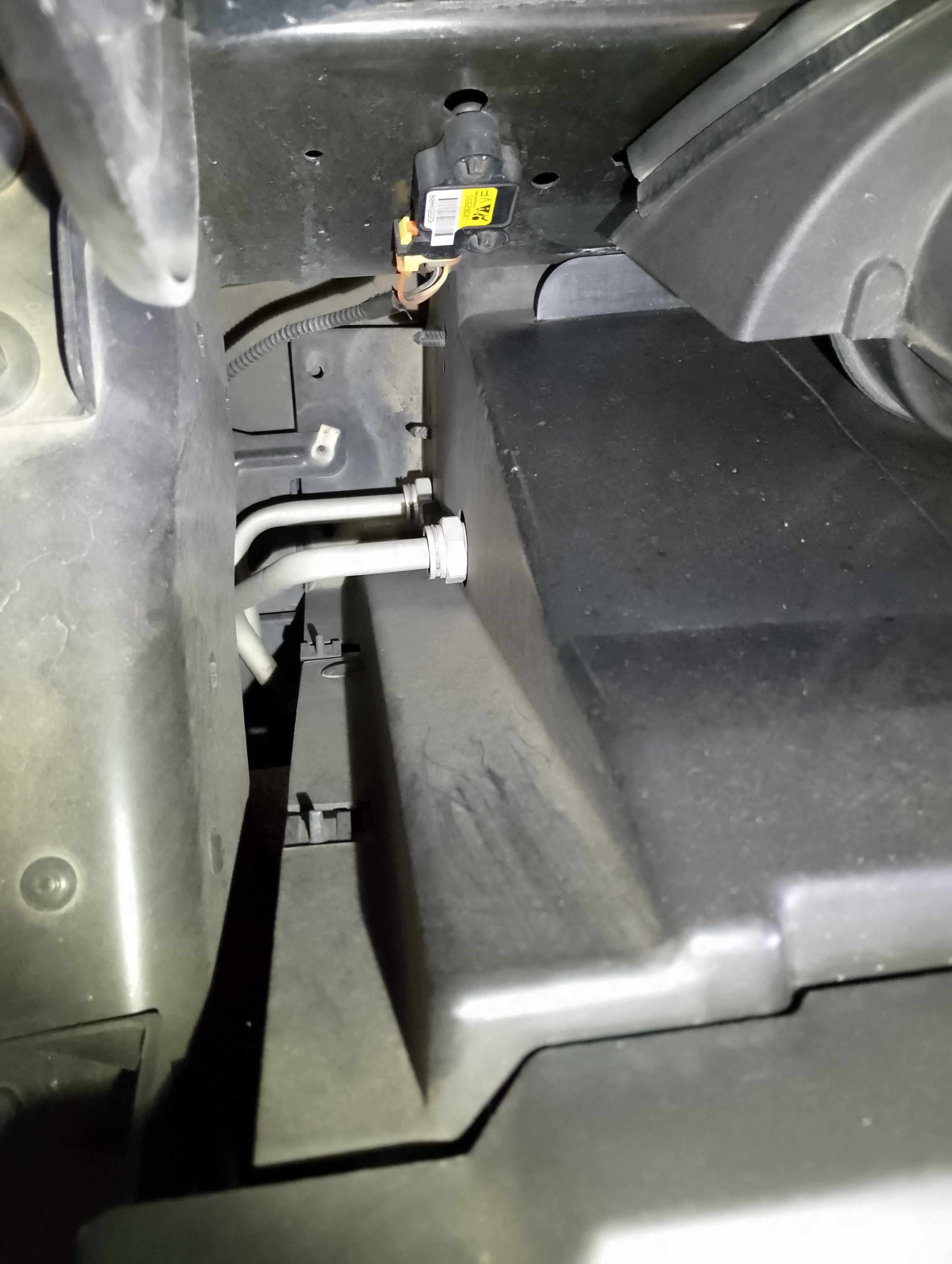

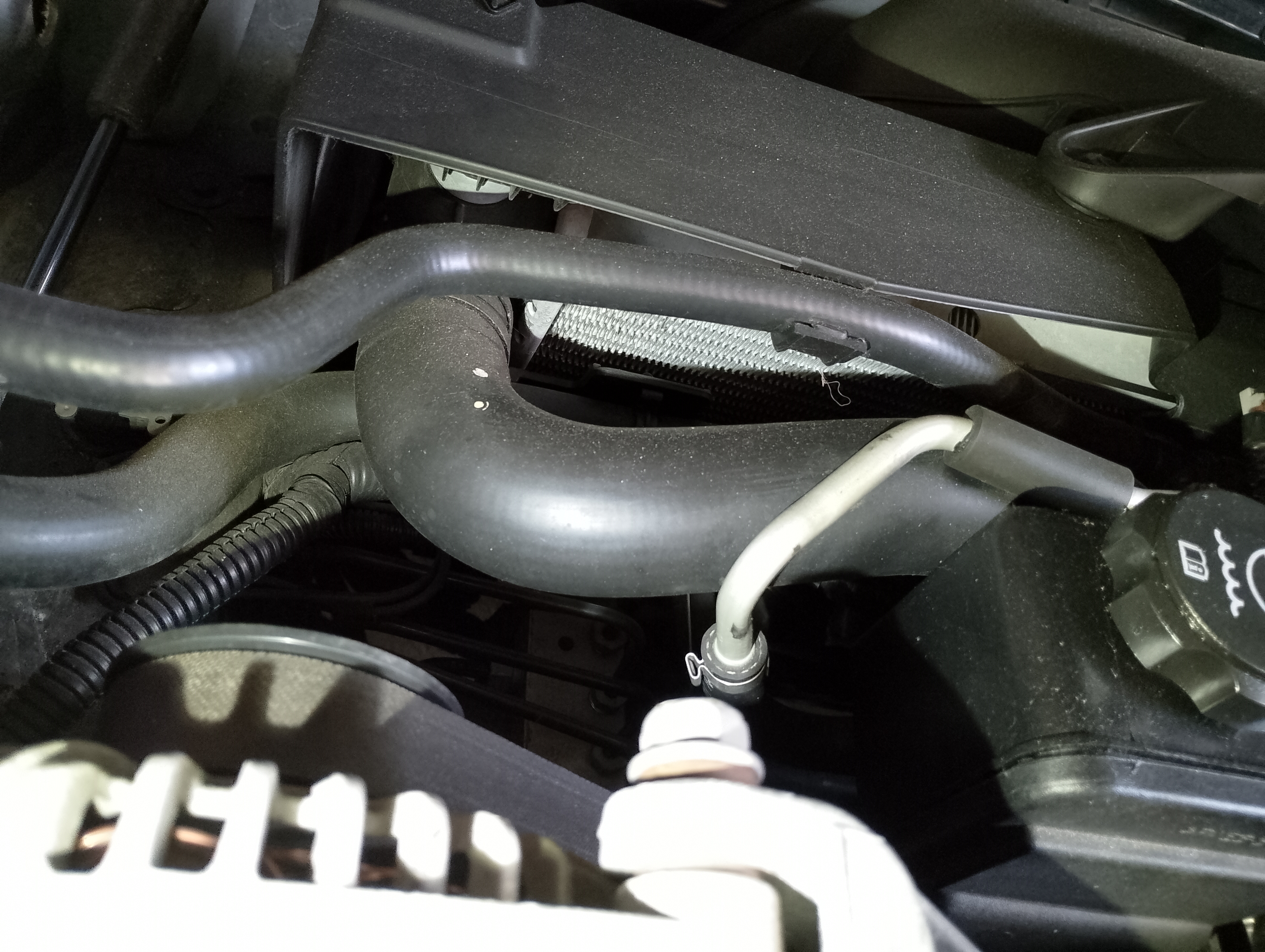

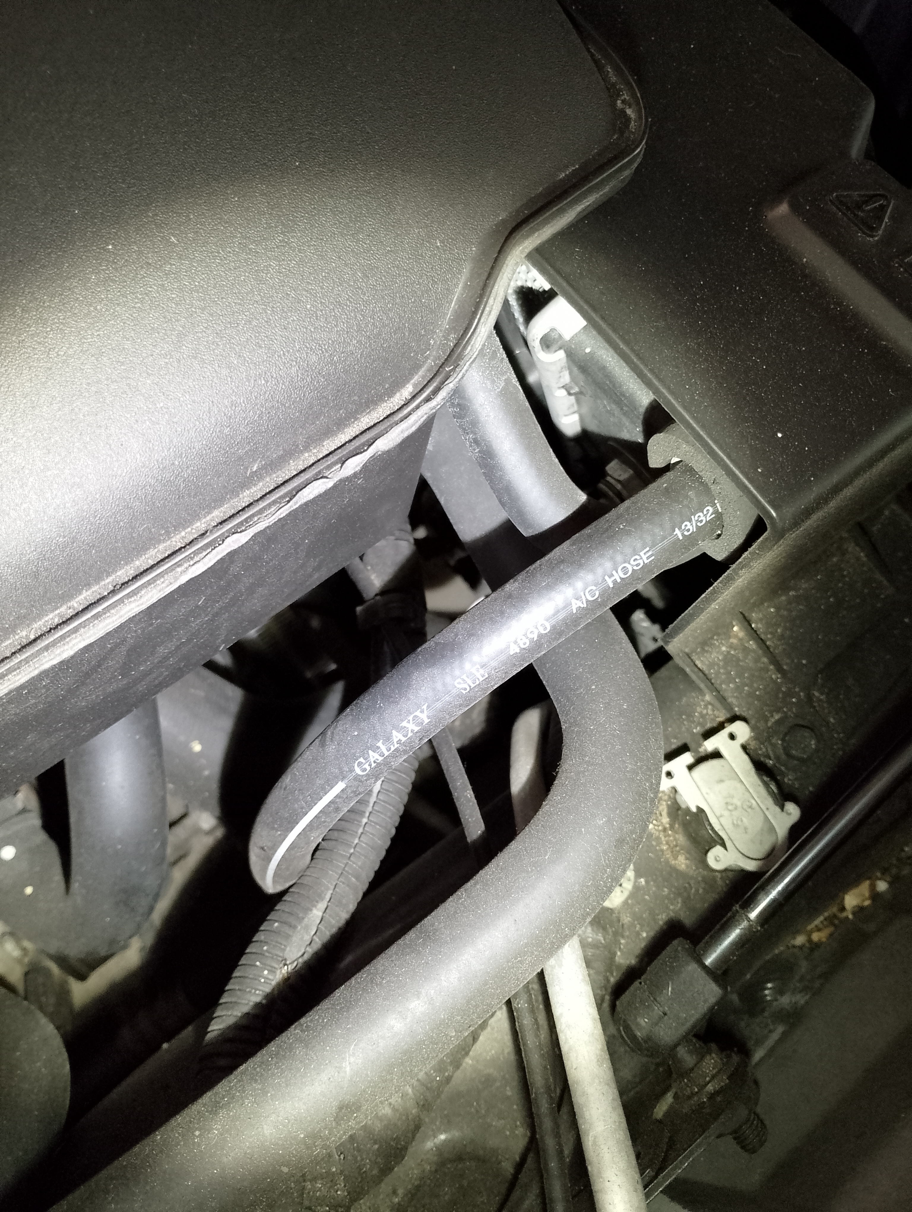

Hey Thomas, anbei ein paar Bilder. Laut meinem Kenntnisstand hab ich wohl die Variante mit integriertem Wärmetauscher oder? Liebe Grüße

ThomasE hat geschrieben:Hallo Thorsten,
bei den Z51 gibt es meines Wissens nach nur zwei Optionen, Wärmetauscher im Wasserkühler oder den halben Ölkühler vor dem Kühlerpaket. Bei ersterem kann man Anschlüsse auf der linken Seite des Wasserkühlers sehen, bei Option 2 befindet sich ein zusätzlicher Kühler vor dem Kühlerpaket.
Jetzt wäre es trotzdem interessant zu wissen, unter welchen Bedingungen die 140°C Öl erreicht werden? Denn das schafft man nach meiner Erfahrung auch mit dem Z06-Kühler. Wenn es sich bei dir um den Wärmetauscher handelt, dann wird die normale Temperatur irgendwo um 95-100°C liegen, wohin geht bei den 140°C das Kühlmittel? Vermutlich mit Klima?
Beim Z51 Paket ist eigentlich immer eine kleiner separater Ölkühler wie von dir beschrieben verbaut. Der Wärmetauscher befindet sich auf der rechten Seite am Wasserkühler und dient zum Getriebeöl kühlen für das AT. Mir ist nicht bekommt das es auch einen Wasserkühler gibt wo das Motoröl mittels Wärmetauscher gekühlt wird.
Re: Ölkühler Update
BigT78 hat geschrieben:Hey Thomas, anbei ein paar Bilder. Laut meinem Kenntnisstand hab ich wohl die Variante mit integriertem Wärmetauscher oder? Liebe Grüße
Zu dem Kühler mit Wärmetauscher habe ich ja schon was geschrieben.
Du hast einen kleinen separaten Motorölkühler vorne links verbaut, erkannt man an Bild zwei, unten die silbernen Leitungen sind für den Ölkühler.
Ein Tausch zum zum Z06 Ölkühler bringt ca. 15 Grad weniger Öltemperatur wie mit dem kleinen. Habe den drin von daher was ich das.
