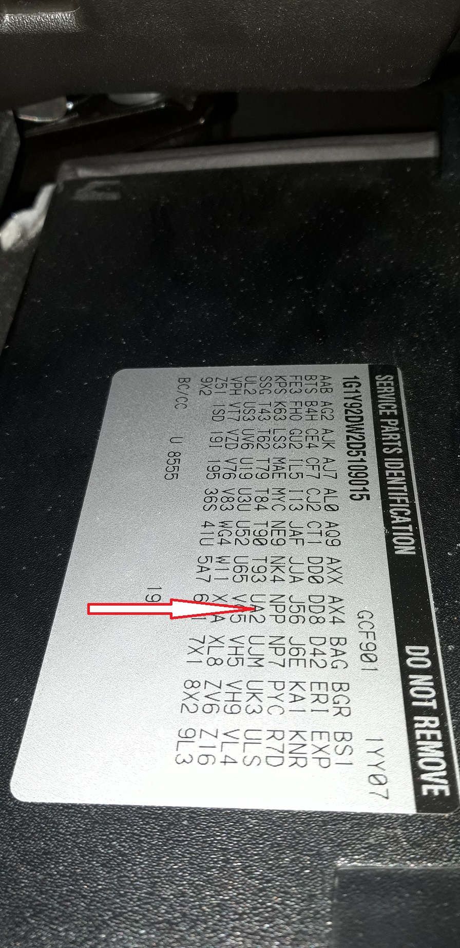

Hallo @Victory, dass muss sie als Originalteil auch nicht. Aber dafür steht sie mit auf dem RPO Code Aufkleber im Handschuhfach. Ich habe mal ein Bild davon gemacht. Wenn eine NPP werksseitig verbaut ist, steht dort "NPP". Somit ist es konform.
Und auch die db Werte in meiner Zulassungsbescheinigung Teil 1 u. 2 sind höher, als die meiner vorherigen Basis C6, die keine Klappenanlage verbaut hatte.
Meine GS hat 94db im Schein stehen, meine damalige Basis C6 88db.
