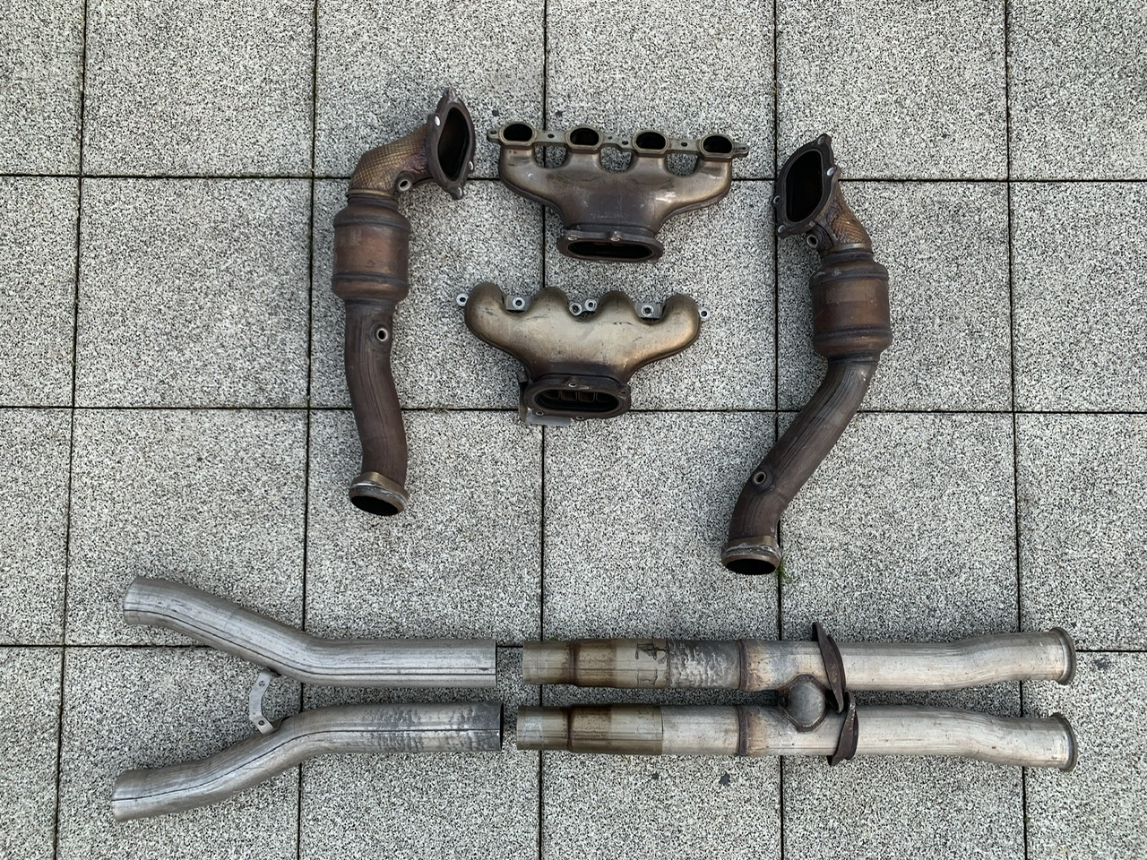

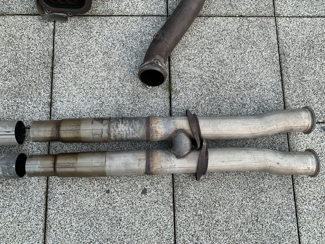

Die Kats und die Krümmer der ZR1(LS9) sind gleich mit den Kats und Krümmern der Z06(LS7). Die H/X-Pipe ist von den Abmessungen auch gleich.
Du kannst also auch die Krümmer + Kats + H/X-Pipe der Z06 nehmen und die Endtöpfe(3") von der ZR1. Das würde auch komplett passen ohne was anpassen zu müssen.

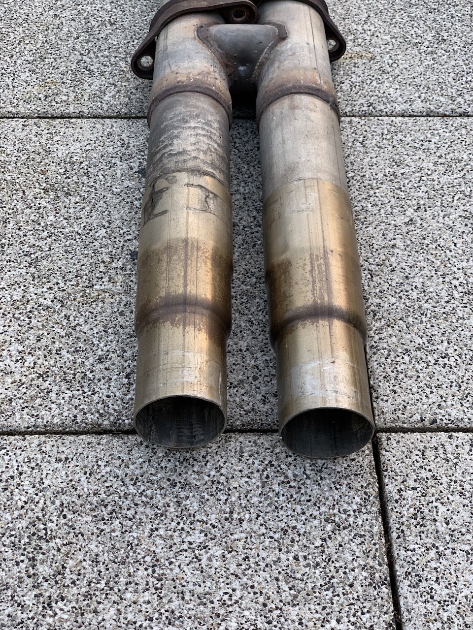

Unten sind die Bilder wie ich das an meiner LS3 umgesetzt habe. Ich musste diesen Weg gehen, weil ich Automatik hatte.
