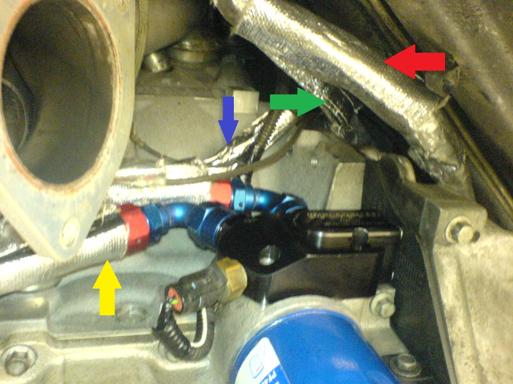

Re: Hitzeschutz für Kupplungsleitung Z06
hier noch das angekündigte Bild:
Roter Pfeil = Kupplungsleitung (Hitzeschutz Klettverschluss)
Blauer Pfeil = Kabelstrang (Alu-Klebeband)
Grüner Pfeil = nachgerüstete Entlüftungsleitung (Hitzeschutz Klettverschluss)
Gelber Pfeil = Ölleitungen (Hitzeschutz Klettverschluss)
André
André
