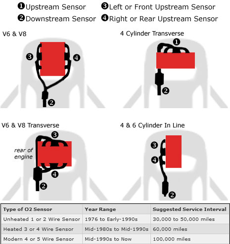

O2 Sensoren >Laut Diagramm 100000mls ???
gefunden bei der Suche nach O2 Sensoren.

Ich hab ja nach und nach fast alle Sensoren an der Vette erneuert.
Als die Lambdasonden dran waren, gab es eine spürbare Verbesserung des Leerlaufs.
Ich denke mal, dass die neuen Sonden schneller Regeln, und somit den etwas unrunden Lauf der scharfen Nocke schneller ausgeglichen werden kann.
Ob man es mit einer Seriennocke spürt, weiß ich nicht. Aber man sieht an dem Beispiel, dass auch die Sensoren altern.
Anders wird es auch mit dem MAF oder dem MAP Sensor nicht sein!
