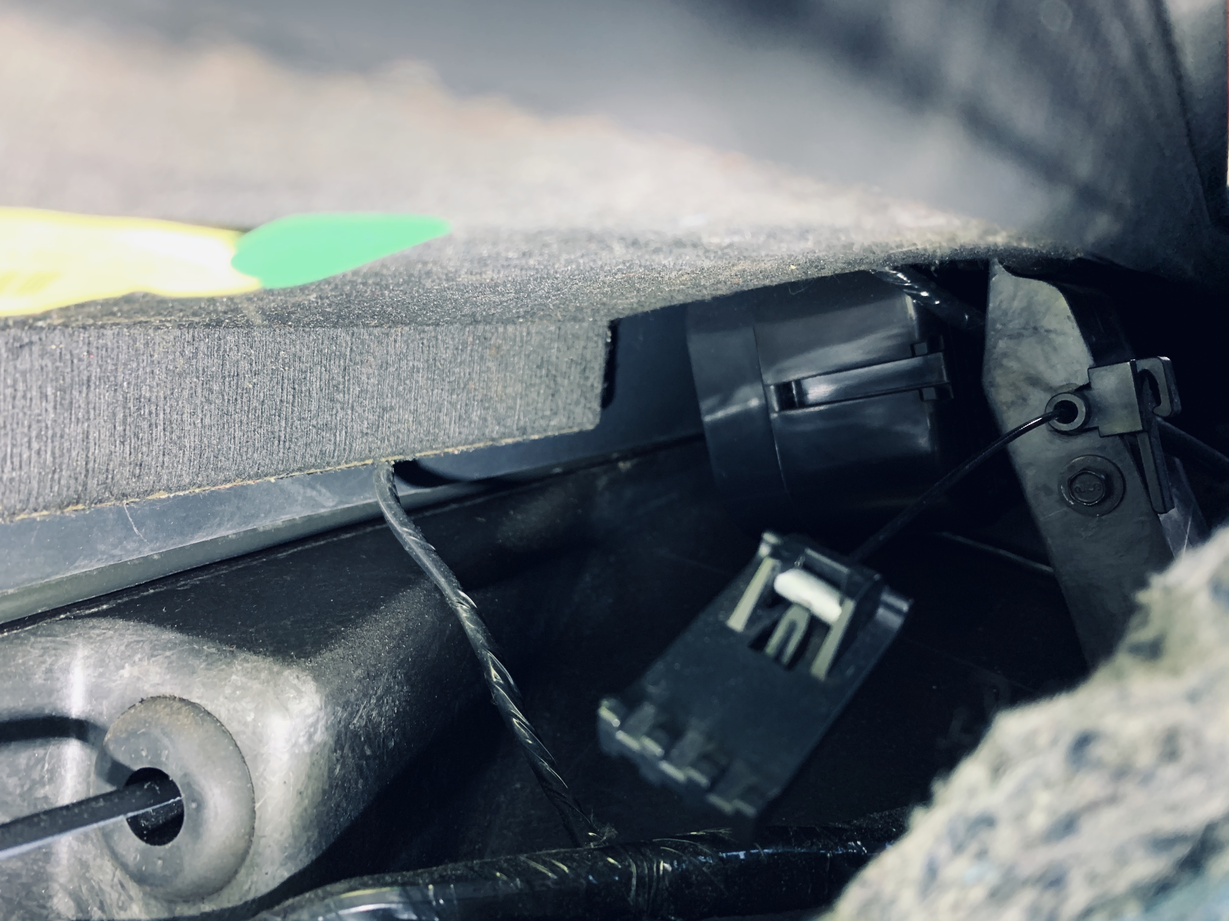

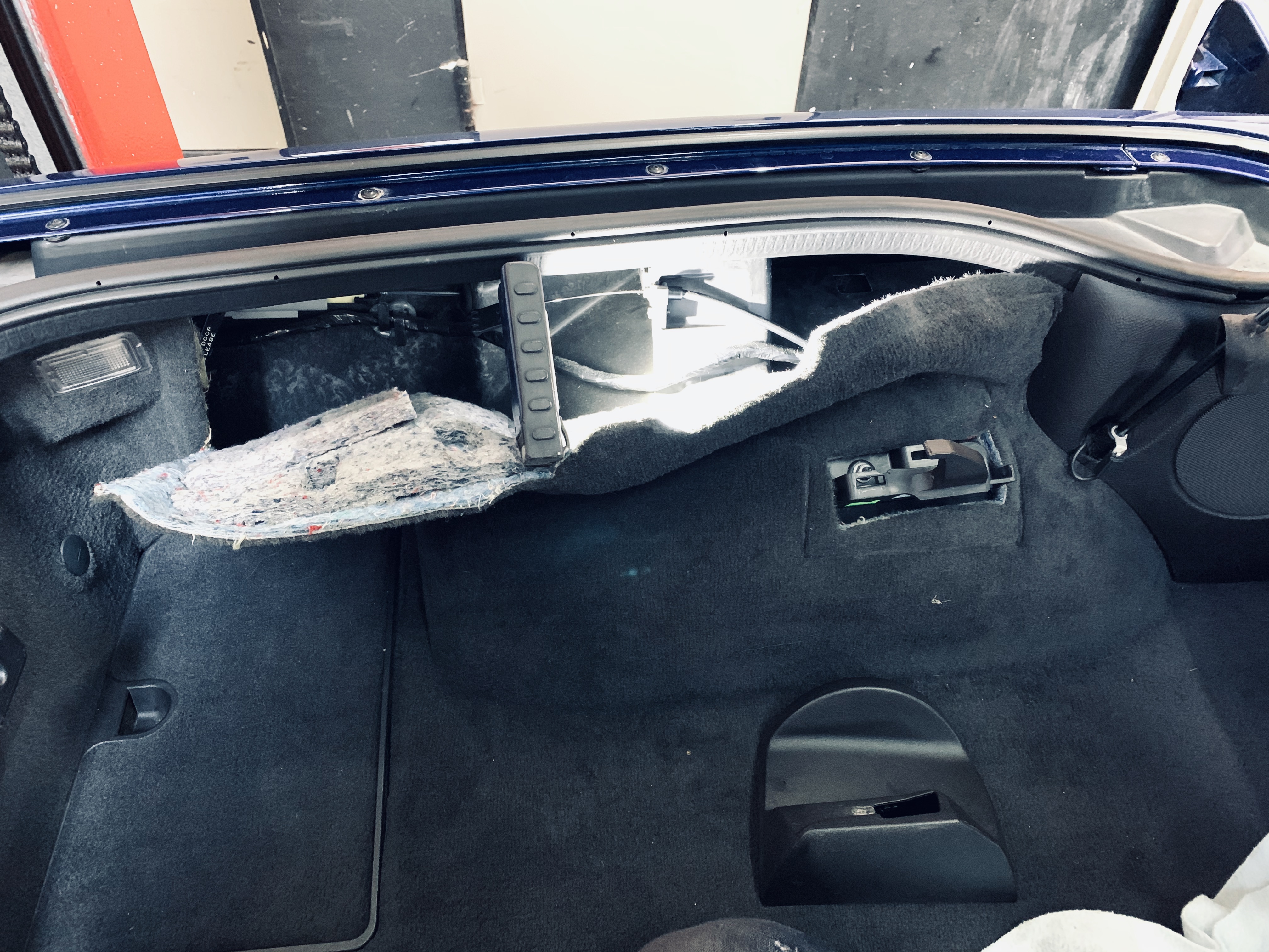

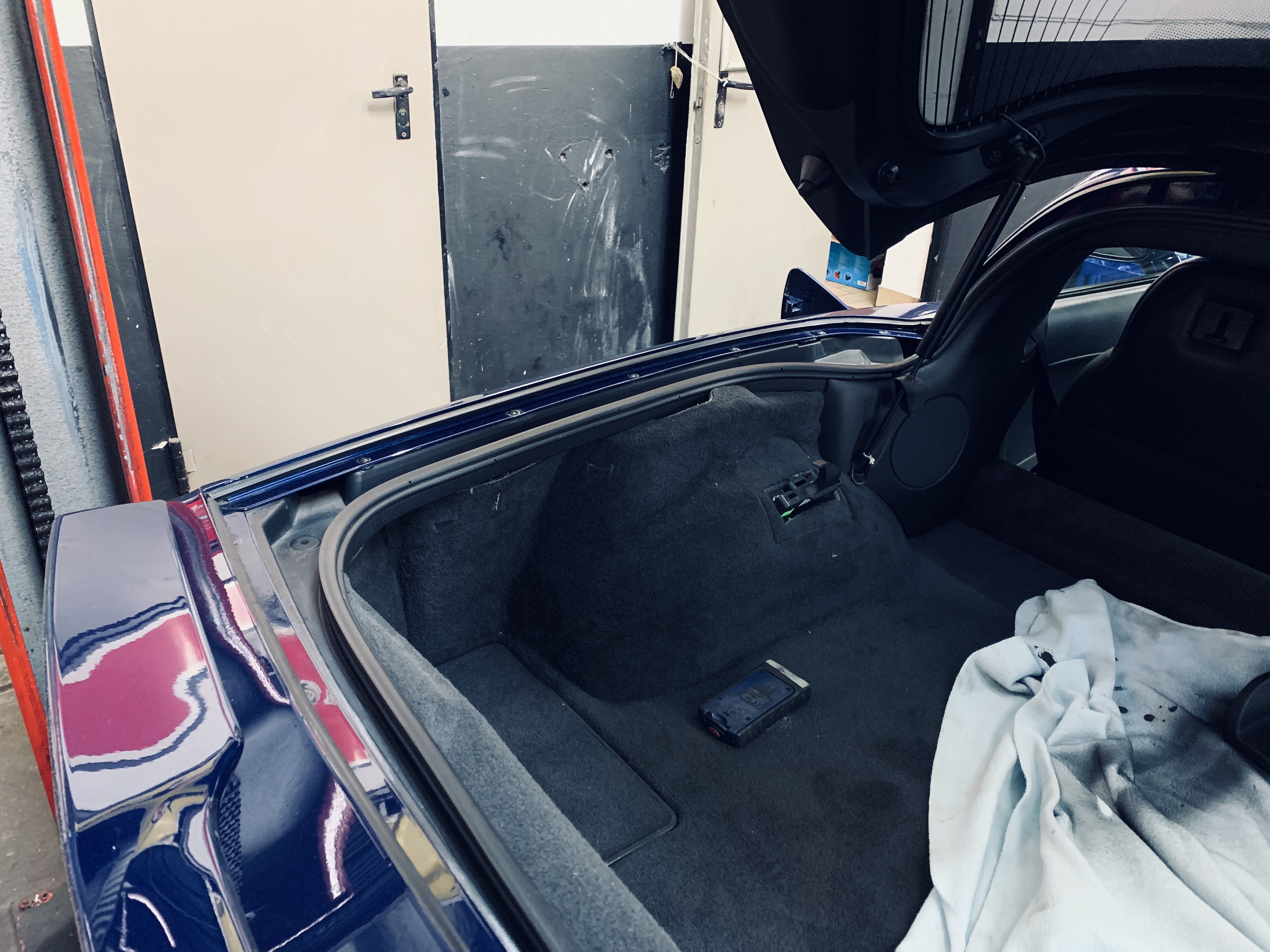

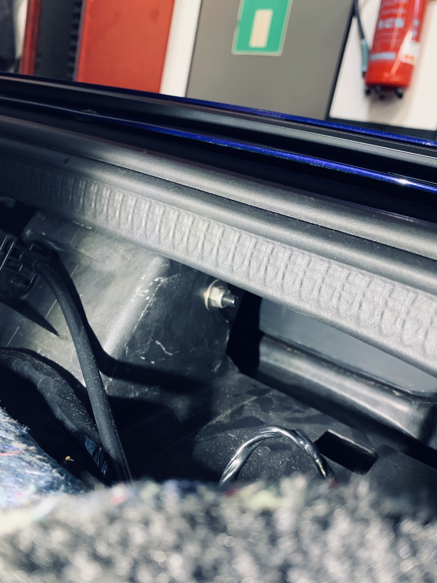

Heute hab ich es mal geschafft dieses Teil auszubauen, ist echt sehr einfach.
Das Teil sitzt so wie Ihr es beschrieben habt hinter dem Teppich links. ( da wo die Notentrieglungen sitzen ).
