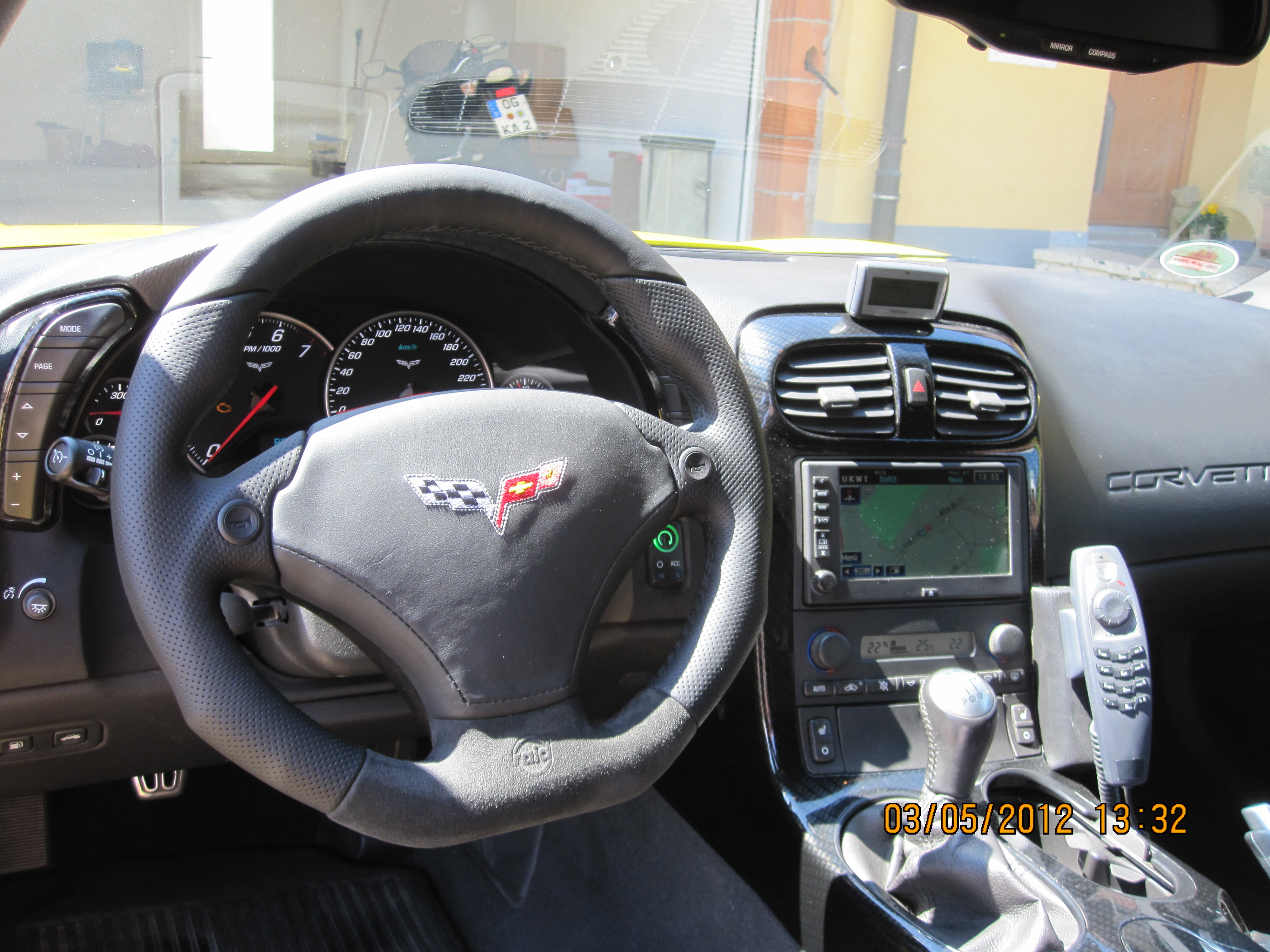

Ich hab mein Orgl. vom Satler Schick machen lassen,oben und unten abgeflacht.

@Thomas:
Das Lenkrad sieht super aus, das wäre natürlich mein Wunsch Lenkrad, allerdings ist das für mich nicht so machbar. evtl. wenn Molle wieder kann werde ich Ihn damit mal nerven :-)
Es muss ja einiges umgebaut werden damit ich das Lenkrad verbauen kann.
Wenn es zu diesem umbau kommt, wird es so eins werden! Das Raid wirkt auf mich etwas zu klein und sieht nach Zubehör aus, es ist auch schön, keine Frage, nur eben halt nicht GM Serie.

Und Thomas dein Lenkrad ist der HAMMER
