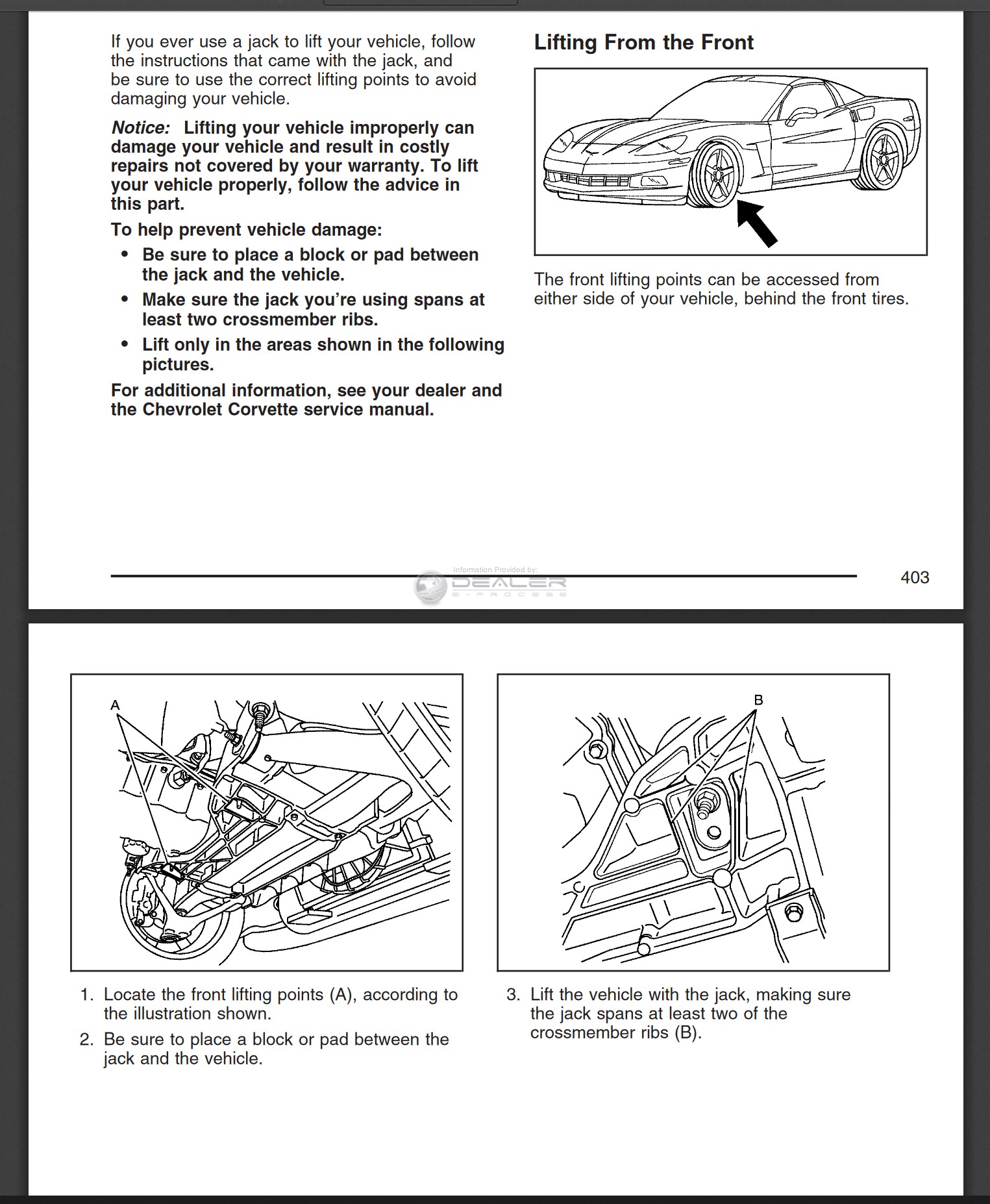

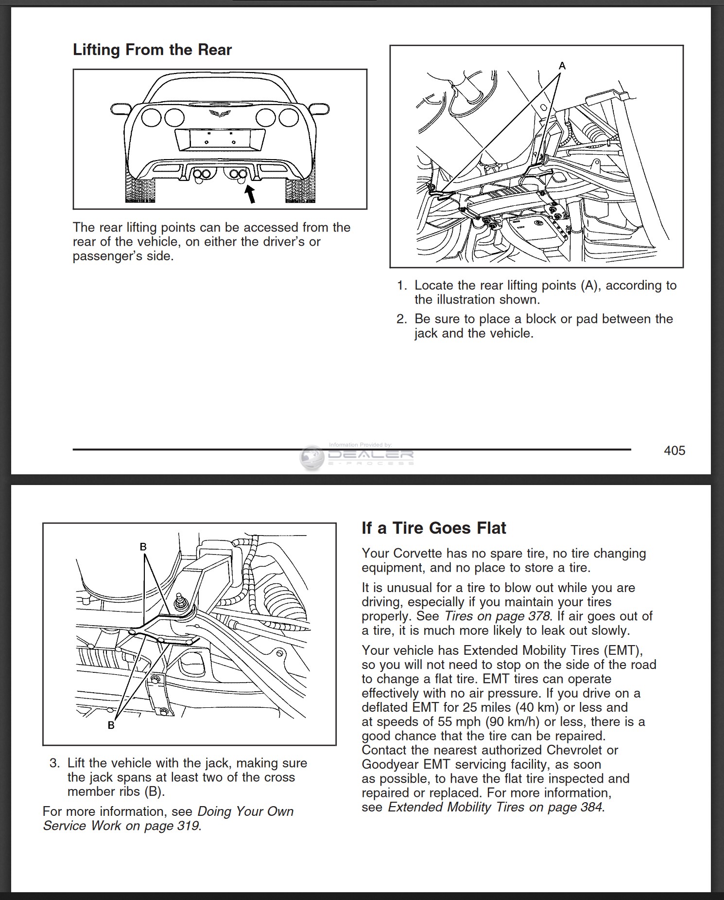

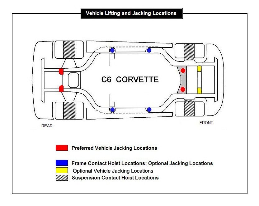

Nabend,
Wo positioniert ihr bei eurer C6 den Unterstellbock an (Vorderachse/Hinterachse)?
Bilder wären klasse?
Welchen Unterstellbock könnt ihr empfehlen.

die kann ich empfehlen
https://www.amazon.de/Vigor-Unterstellb ... 920&sr=8-6
vorne an den querlenkern, hinten direkt an der achse rechts links. Fotos habe ich aktuell leider keine.

Beitragvon BAD BOY 2015 » 15.09.19, 20:12
Hier BLAU !!! [smilie=cool.gif]

Beitragvon RobZ06 » 18.09.19, 22:23
Hier ist auch noch was...
