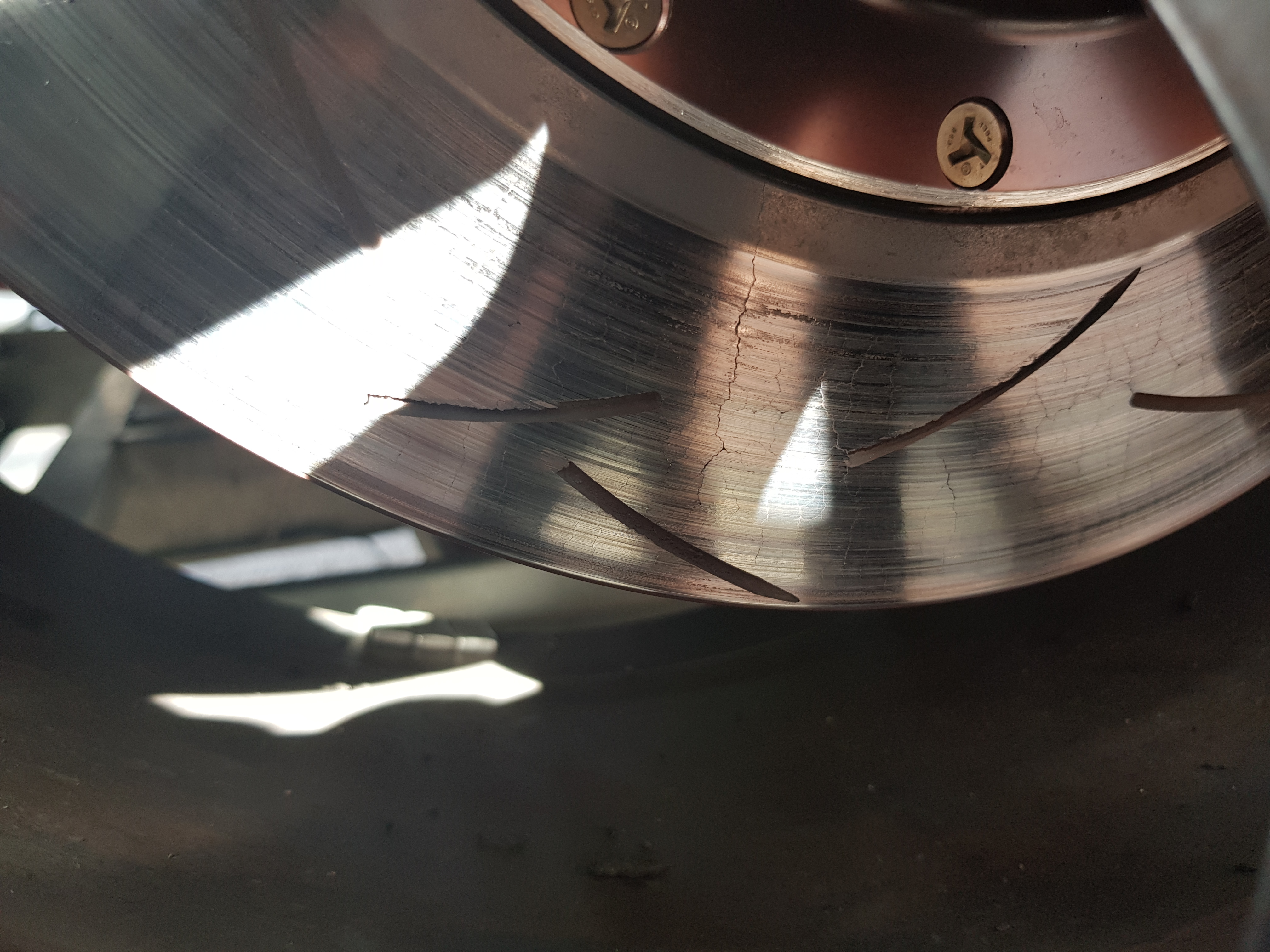

Versteh' mich bitte nicht falsch, aber sind keine boppins bei den Scheiben verbaut worden?
Denn der Riss sieht für mich nach einem Spannungsriss aus, da sich die Scheibe nicht frei ausdehnen konnte.
Bisher hatte Ich mit DBA keine Probleme, allerdings bin Ich auch nur einteilige Scheiben gefahren mit Ferrodo 2500 Belägen. Dazu sei aber erwähnt, das es auf einem Nissan Skyline war, der aber auch 1.600KG gewogen hat bei 330PS im 20 Minuten Rennbetrieb.
