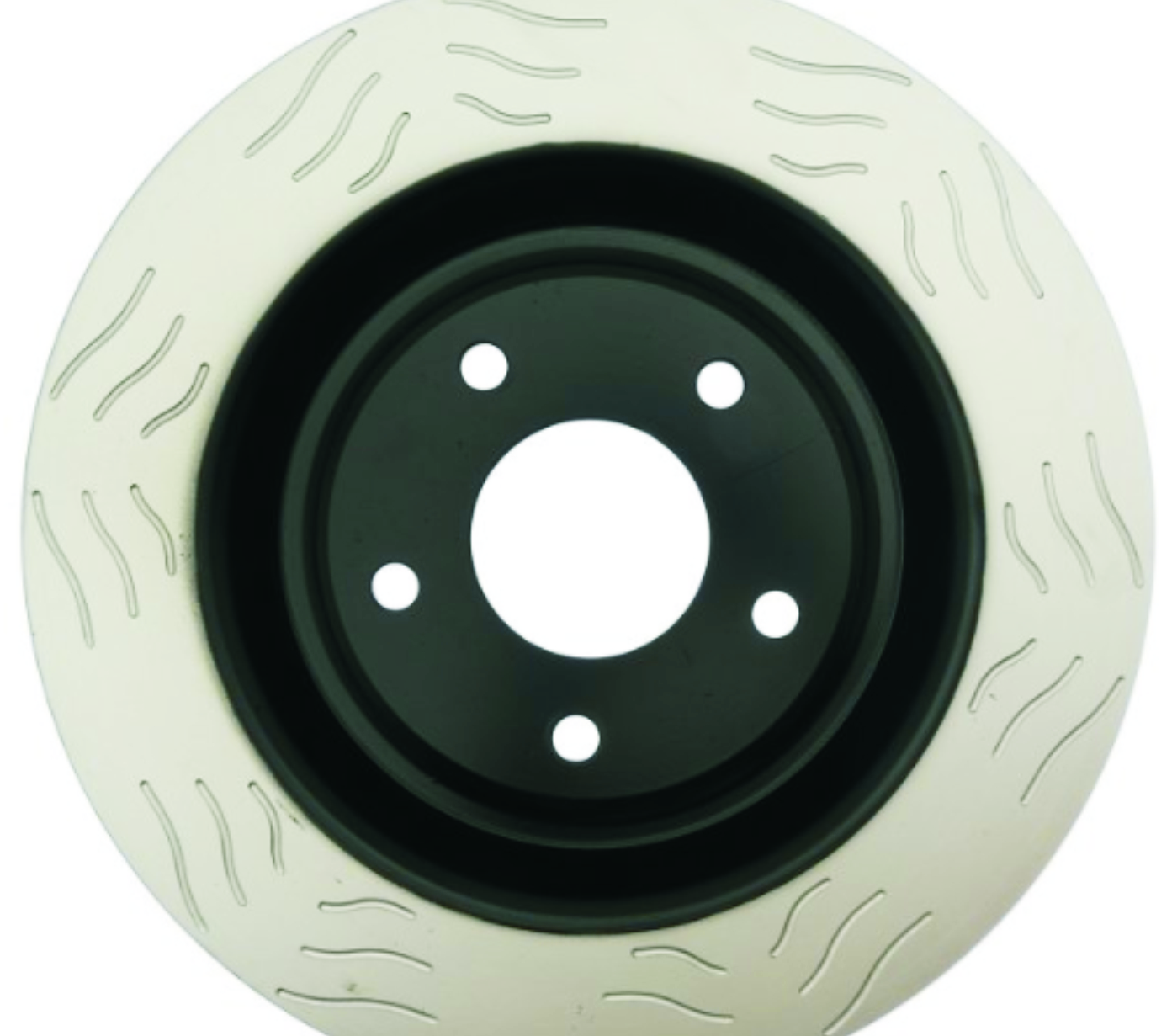

Mich würde mal brennend interessieren was es mit diesen Bremsscheiben aufsich hat, das sind zumindest die teuersten ACDELCO Bremsscheiben für die J56 Bremsanlage und die sind nicht gelocht sondern eigenartig geschlitzt
Somit gäbe es das Problem mit den Hitzerissen wie es bei den gelochten Scheiben der Fall ist nicht mehr.
Kann aber keine genauen Infos zu den Scheiben finden. Sind bei Rockauto unter "Schwerlast" aufgeführt.
ACDELCO 18A2535SD Specialty Front
ACDELCO 18A2807SD Specialty Rear
Als ich meine Z06 gebraucht gekauft habe waren da die OE Bremsscheiben drauf allerdings weiß ich nicht ob das die Hitzebehandelten waren. Waren jedenfalls schnell verzogen und hatten auch Hitzerisse von den Bohrungen ausgehend. Habe es dann mit den EBC Turbo Groove Bremsscheiben versucht, die sind geschlitzt und gebohrt aber nicht gelocht und die verziehen sich anscheinend nicht so schnell obwohl ich die schon oft gequält habe. Allerdings haben die den Nachteil das die recht laut rasseln auch wenn man nicht bremst. Und das nervt mich sehr
Wichtig ist natürlich auch das man seine Radmuttern mit dem richtigen Drehmoment immer über Kreuz anzieht. So steht es auch in der Betriebsanleitung der Corvette. Tut man das nicht können sich dadurch die Bremsscheiben ebanfalls verziehen wenn sie richtig heiss werden.
Anbei noch ein Bild von den ACDELCO Speciality Bremsscheiben.
